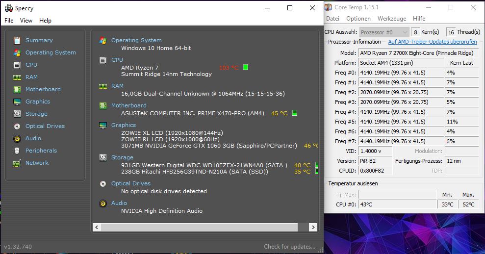

Guten Tag!
Ich habe heute mir meinen PC umgebaut, mit dem Ryzen 7 2700X Prozesssor und dem Asus Prime X470-Pro Mainboard.
Als ich meinen PC gestartet habe und ich dann ins Bios kam, habe ich natürlich einen Blick auf die Temperaturen gemacht
und dabei ist mir aufgefallen das die CPU Temperatur bei ca. 44 bis 50 Grad liegt, was ja eigentlich schon recht hoch ist.
Danach habe ich mit dem Programm AOMEI mein Windows 10 gestartet, damit ich keine neuinstallation durchführen muss.
Da alles gut geklappt hat bis auf die Temperaturen der CPU, habe ich bei Speccy mal nachgeschaut was der mir so anzeigt.
Da waren es tatsächlich ca. 90 bis 110 Grad. Da ich so verwirrt war hab ich bei einer anderen Software (Core Temp) auch nochmal
nachgeschaut und da lagen die Temperaturen wieder bei ca. 43 Grad, wie im BIOS. Ich gehe mal davon aus
das Speccy mir irgendetwas falsches ausgespuckt hat. Meine Frage ist jetzt ob die Temperaturen von durchschnittlich 43 Grad bei
dieser CPU normal sind? Wärmeleitpaste war am Kühler schon drauf und der Kühler sitzt auch fest, sowie die Anschlüsse.
Hier ist meine Hardware aufgelistet die ich verwende.
GPU: GTX 1060 3GB
RAM: 16GB Corsair
Kühler: Amd Wraith Prism
Netzteil: Thermaltalke 750W
LG
prime95 runterladen, small fft test anhauen, dabei die temperaturen mit coretemp oder hwinfo überwachen und wenn da temperaturtechnisch nix über 90 - 95 ° C geht ist alles in Ordnung
Wenn der Lüfter richtig sitzt und du die Wärmeleitpaste korrekt verwendet hast sehe ich da kein Problem. Wie warm wird er unter last laut coretemp /speccy?
Je nach flow im Gehäuse und Umgebungstemperatur können 43 Grad gut sein
Mal so gefragt, was für Temperaturen erwartest du von einem boxed Kühler mit einem 8 Core 16 Threads CPU mit der Transitordichte?

Seit wann kommen die Leute eigentlich auf die Idee CPU über Raumtemperatur=zu heiß?
Speccy gibt da in Sachen CPU doch eh völligen Blödsinn aus. Wenn du wirklich einen 2700X hast, dann hast du eine "Pinnacle Ridge 12nm" CPU und keine "Summit Ridge 14nm".
CoreTemp zeigt dir die CPU hingegen richtig an.
Ob diese oder jene Temperatur ok ist oder nicht, kommt auch immer auf die Umgebungstemperatur an. Wenn du in deiner Bude 0°C hast, sind 43°C im Idle deutlich zu hoch.
Hast du hingegen 20-22°C Zimmertemperatur, sind 43°C mit dem boxed Kühler vollkommen unbedenklich.
43,3°C sind 110°F - da ist das programm wohl mit den einheiten durcheinander gekommen.

Wenn dir Speccy 110 Grad anzeigt ist das Mist.
Wenn Du Sicherheit willst Ryzen Master installieren und dort nachsehen.
Obwohl ich Coretemp auch vertraue.
Die Bios Temperaturen lassen sich auch leicht erklären.
Im Bios greift noch kein Powermanagement, alle 8 Cores takten noch nicht herunter und laufen auf Basetakt.
Alles unter 90 Grad ist kein Problem.
Wenn Du es gerne leiser oder kühler hast, anderen Kühler kaufen.
