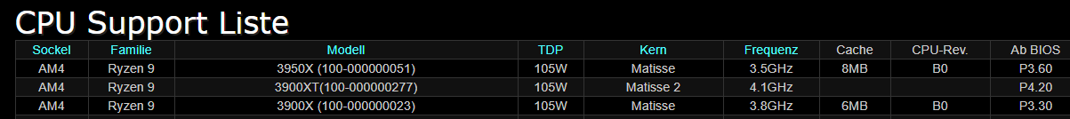

welche BIOS-version ist auf dem MB installiert? der 3900X braucht mindestens P3.20.

Der 3900X wird ab der BIOS Version 3.3 unterstützt, diese erschien am 21.05.2019. Solltest Du seitdem ein BIOS Update gemacht haben sollte es eigentlich nicht daran liegen, andernfalls musst Du eine neue BIOS Version aufspielen.
https://www.asrock.com/mb/AMD/B450M Pro4/index.de.asp#BIOS

Das Bios Update ist die Problemlösung und wurde hier auch bereits genannt.

Okay, vielen Dank an alle schonmal. Ich habe wohl echt eine alte BIOS Version. Ich finde aber kein passendes Update zum Download. Hat einer von euch einen passenden Link? ( AS Rock B450 Pro4)
