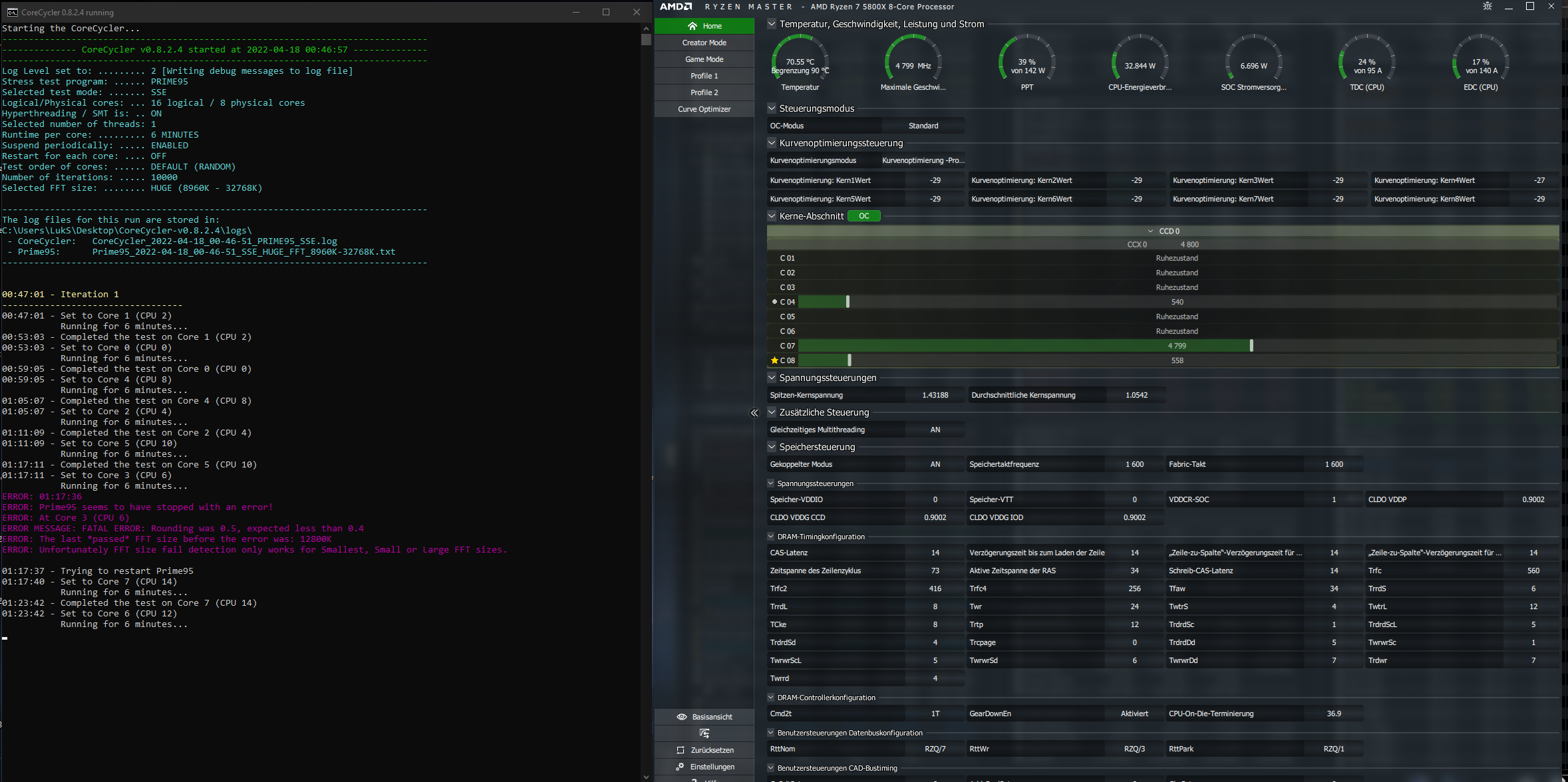

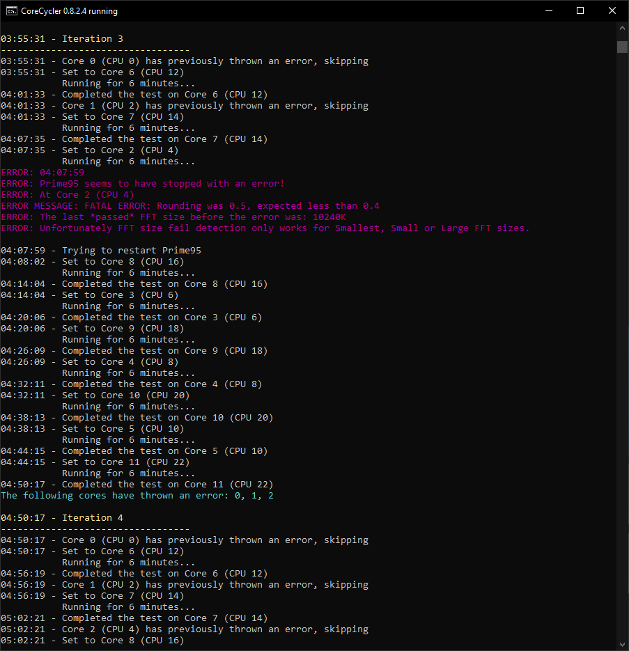

CoreCycler ist ziemlich schnell ausgestiegen...

der nächste Fehler ließ nicht lange auf sich warten:

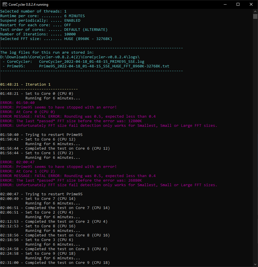

Core Cycler: schmiert bei Kern 0 sofort ab :-( 1 und 2 sehen gut aus 3 auch. Core 4 und 5 fliegen gleich wieder ab

Auch bei mir haben sich über Nacht 3 Fehler im CoreCycler eingeschlichen, habe nun die Were jeweils mit -2 korrigiert und schau mal ob die Fehler damit verschwinden.
Gehe ich richtig in der Annahme dass bei CoreCycler der Core 0 im Ryzen Master der Kern 1 ist?
Core 0 = CPU 0 (RM Kern 1?)
Core 1 = CPU 2 (RM Kern 2?)
Core 2 = CPU 4 (RM Kern 4?)
Im Spieletest war die CPU gestern allerdings absolut stabil.
Ja richtig, CoreCycler fängt mit Core 0 an (Hwinfo zeigt da auch Core 0 an)
Und das es "Gaming Stabil" ist kann schon sein, nur ist es blöd, wenn man dann ein anderes Game / Workload hat, der dann doch einen Fehler verursacht und das Game crashed oder der Rechner sich unerwartet neu startet ;)

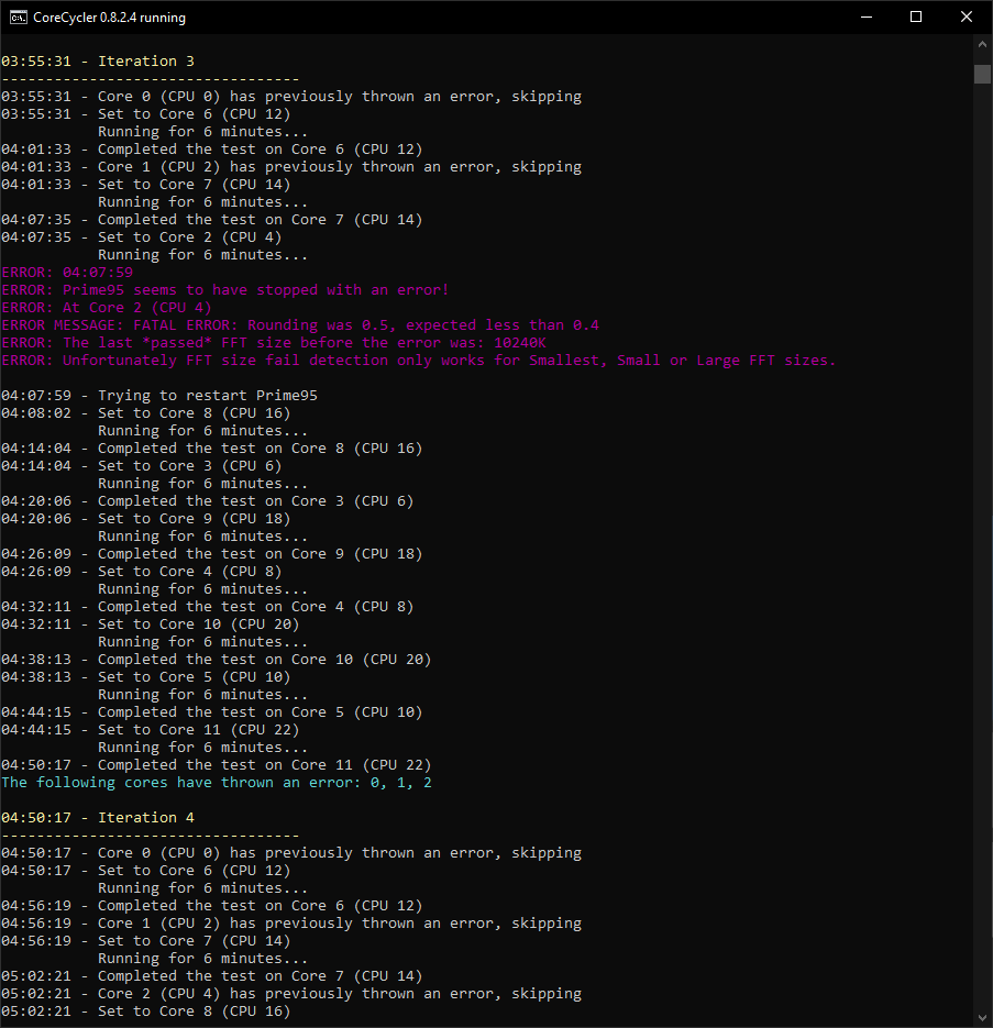

über Nacht lief corecycler im modus "heavy" statt "huge" und ich hatte bei 7 von 8 Kernen einen Fehler (in jedem Durchgang ist ein anderen kern ausgestiegen). ihr könnt euch die runs mit mit "huge" & avx2 sparen.
Besser direkt auf "heavy" stellen um zu testen wie instabil euer auto oc ist. .

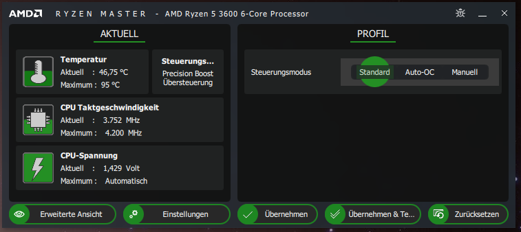

Ich hatte die Kurvenoptimierung pro Kern ausgeführt, anschließend hat RM das aber geändert auf "Alle Kerne" und hat alle auf -30 gesetzt.
Ist das ein bekannter Bug in der Software oder muss ich sonst noch etwas einstellen, dass RM wirklich die Pro Kern Optimierung durchführt?
Der Modus all core / per core wird im UEFI gesetzt, daher auch der notwendige Neustart. Vielleicht lief beim Neustart was schief.

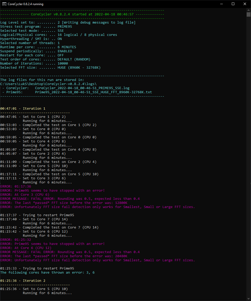

Teste unbedningt mit CoreCycler nach.
https://www.computerbase.de/downloads/systemtools/corecycler/
Einfach herunterladen, entpacken und "run CoreCycler.bat" ausführen und rund 1 bis 2 Stunden laufen lassen.
Bei mir läuft Cinebench, 3DMark auch ohne Probleme.

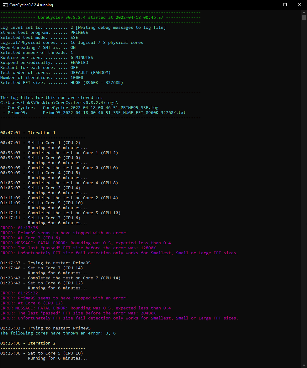

CoreCycler hat aber schon bei der ersten Iteration Fehler auf zwei Kernen ausgespuckt.
Nicht vergessen, das CoreCycler beim Zählen der Kerne bei 0 anfängt. Also Kern 0 in Corecycler ist Kern 1 in Ryzen Master.
