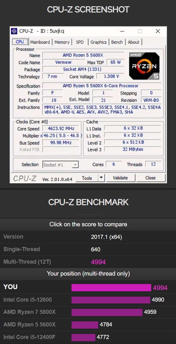

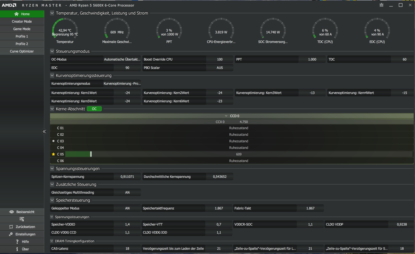

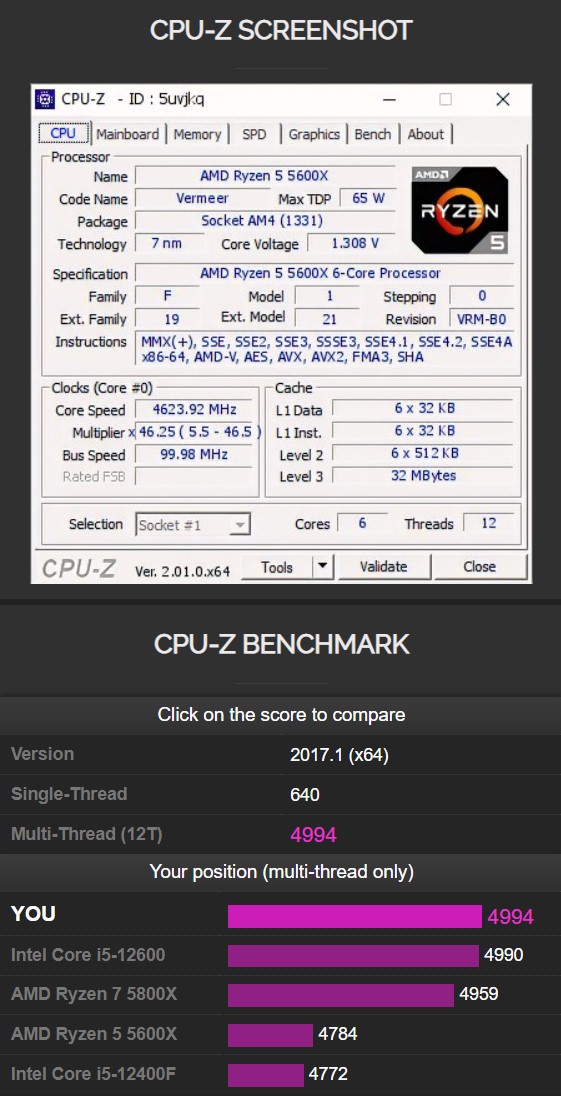

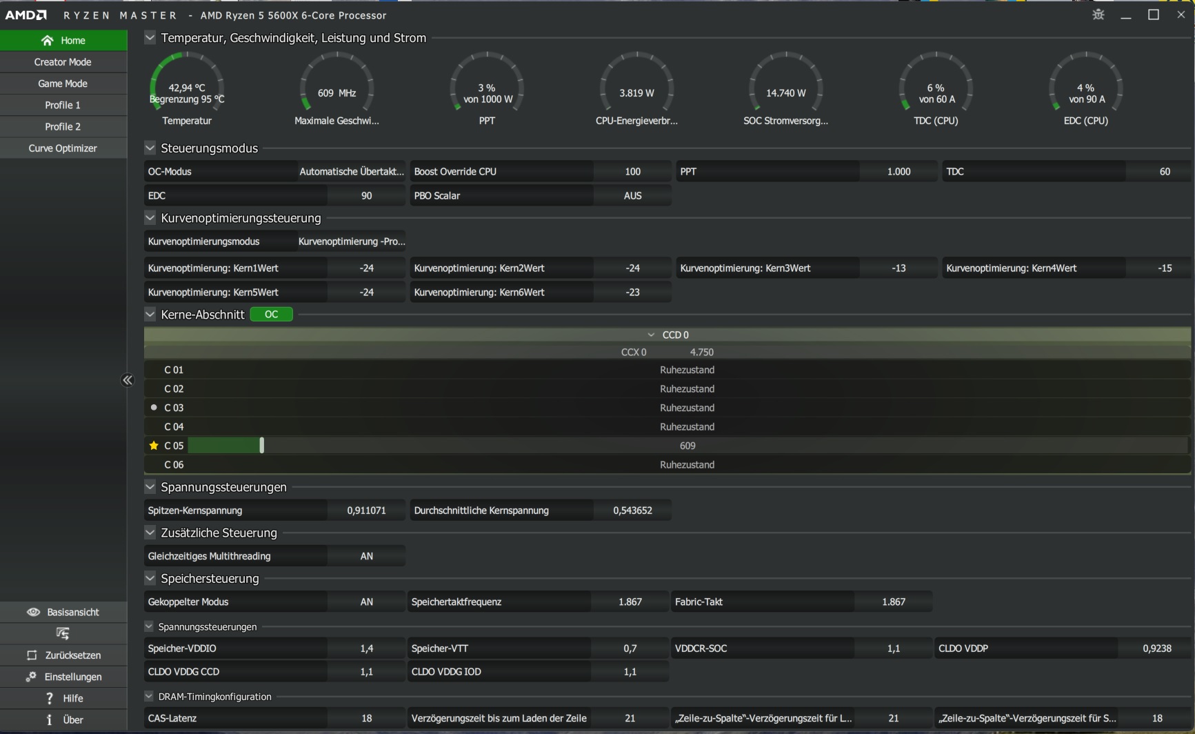

WebBeat84 schrieb:
Liegt an deinen vielen Kernen ;)
Mein 5600X hat 50 min. gebraucht.
Scheint aber gut zu laufen, hab so gut bisher meine CPU noch nicht optimieren können und taktet schön runter im Idle.
Mein 5600X ist jetzt besser als der 5800X @ Stock
Das ist mal ne Ansage!

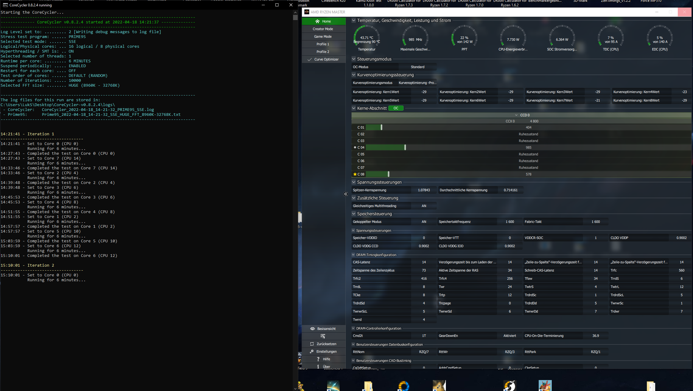

Ich hab es endlich durch die erste Interation von CoreCycler geschafft, ohne Fehler oder Systemabsturz:
Ich musste auf zwei Kernen ganz schön weit runtergehen:
CoreCycler Run​
Ryzen Master​
1​
2​
3​
C1​
-29​
C2​
-29​
C3​
-29​
C4​
-27​
-25​
-23​
C5​
-29​
C6​
-29​
C7​
-29​
-25​
-23​
-21​
C8​
-29​
C4 von -27 auf -23 und C7 von -29 auf -21
Also so ganz ausgereift scheint mir der Ryzen Master da noch nicht zu sein.
Ich lass jetzt noch CoreCycler weiter laufen. Mal schauen ob das jetzt so passt.
