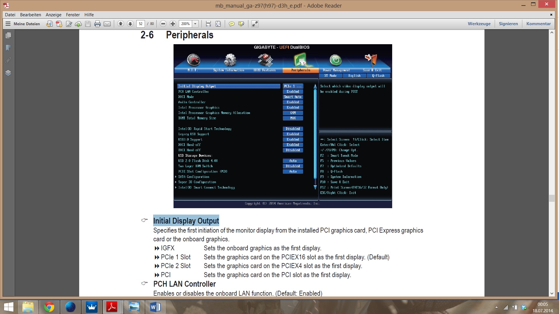

im Handbuch auf Seite 52 -> http://download.gigabyte.eu/FileList/Manual/mb_manual_ga-z97(h97)-d3h_e.pdf
unter dem Menüpunkt "Peripherials" gibt es den Einstellungspunkt "Initial Display Output"
da bitte auf PCIe Slot 1 oder 2 stellen
okay?
sofern das nicht schon der Fall ist
hier mal ein Bild:
Ja da war ich grade… Erstmal sieht mein bios ganz anders aus als auf diesem vild :/ aber dann habe ich irgendwann diese Einstellung gefunden und habe dann PCIe 2 gestellt. dann habe ich meine grafikkarte eingesteckt aber ich habe beim booten erneut kein signal bekommen ;(
Ok ich habe jetzt genau die stelle gefunden die dein vild gezeigt hatte… ich habe es mit 1 und 2 versucht aber beides hat irgendwie nicht funktioniert. ich kann nur nach starten wenn ich ich das hdmi Kabel beim mainboard einstecke

du hättest es auf den Slot einstellen müssen, wo die Grafikkarte drinsteckt. aber du hast ja beides ausprobiert, also hättest du es ja einmal richtig gehabt...
