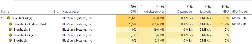

Ich habe festgestellt, dass laut Task Manager nur ein CPU Kern richtig ausgelastet wird , während alle anderen so gut wie im Idle Mode rum laufen.
Laut Task Manager sind allerdings alle Kerne für die Anwendung freigegeben und wie gesagt die Einstellungen in den Programm sind auch immer auf 4 Kerne gestellt, dennoch scheint er nur 1 zu benutzen.
Im Anhang einmal ein Bild vom Task Manager bei Bluestacks.

Wird auch die Grafikkarte richtig ausgelastet? Ich schätze mal, dass du keine 3D Beschleunigung in der VM hast bzw. die 3D Beschleunigung wird emuliert und dafür muss die CPU die ganzen Befehle übersetzen.
Also laut dem Task Manager wird die GPU von Nvidia auf jeden Fall angesprochen von dem Prozess.
Auch ist in den Einstellungen die Grafikkarte als Voreinstellung ausgewählt.
