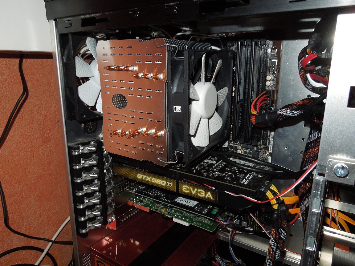

Ich bin gerade dabei meinen PC (siehe Signatur) zusammenzubauen. Und meine erste Frage stellt sich schon bei der Montage des HR-02 Macho Kühlers.
Also ich habe die Wärmeleitpaste und die ganze Montage wirklich sehr sauber durchgeführt, da sollte alles passen. Unsicher bin ich mir jetzt nur noch bei der endgültigen Montage des Kühlers auf die CPU. Ich kann die Befestigungsplatte nämlich sehr stark (mein Empfinden) an die CPU anschrauben. Wenn ich den Kühler nur aufsetze und die Befestigungsplatte einlege habe ich schon ein paar Millimeter Spielraum bis zum Montagerahmen am Motherboard. Ist das normal oder sollte das schon im umgeschraubten Zustand plan aufliegen?
Ich habe jetzt mit moderaten Druck die Schrauben ziemlich ganz angezogen, ich musste nicht wirklich Gewalt dafür aufwenden, es ging schon etwas stärker aber nicht so dass schon alles knarrt und kracht. Mich wundert nur wie oben erwähnt der Spielraum zwischen Montagerahmen und Befestigungsplatte.
Ideal wäre wenn jemand den selben Kühler besitzt und mir dahingehend Erfahrungen mitteilen kann, wie es bei ihm lief.
Hier ein Bild wie ich es derweil montiert habe, kann ich es so lassen oder sollte ich die Schrauben etwas lockern?
Grüße, Mario
naja, von nem Bild kann man leider den "Schraubendruck" nicht gut erkennen... also der Kühler sollte fest und sicher aufliegen, wenn er das tut, hast dus richtig gemacht. Die Schrauben aber eben nicht zu fest anziehen, sonst kannst du die CPU beschädigen...
Passt so. Bei Betrieb auf Temperatur achten, wenn alles im grünen Bereich ist hast gut gearbeitet.

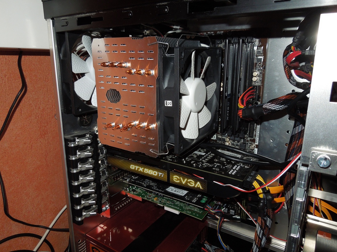

hier ist mein macho :)
wie sehn bei euch die temperaturen aus?
Nun im Idle erreiche ich ca. 30 - 35 ° bei normalen Office und Internet Aktivitäten. Wenn wir aktuell keine sommerlichen Außentemperaturen von bis zu 37 ° erreichen würden, würden sich die Kühler noch etwas leichter tun, da die Zimmertemperatur schon recht hoch ist. Schlechter Zeitpunkt zum benchmarken :D
Unter Last kam ich derzeit auf ca. 50 - 55 ° während der SiSoftware Sandra Benchmark lief.
Sind diese Werte i.O. ?
ich hab max 82°C mit prime und spielen nebenbei
