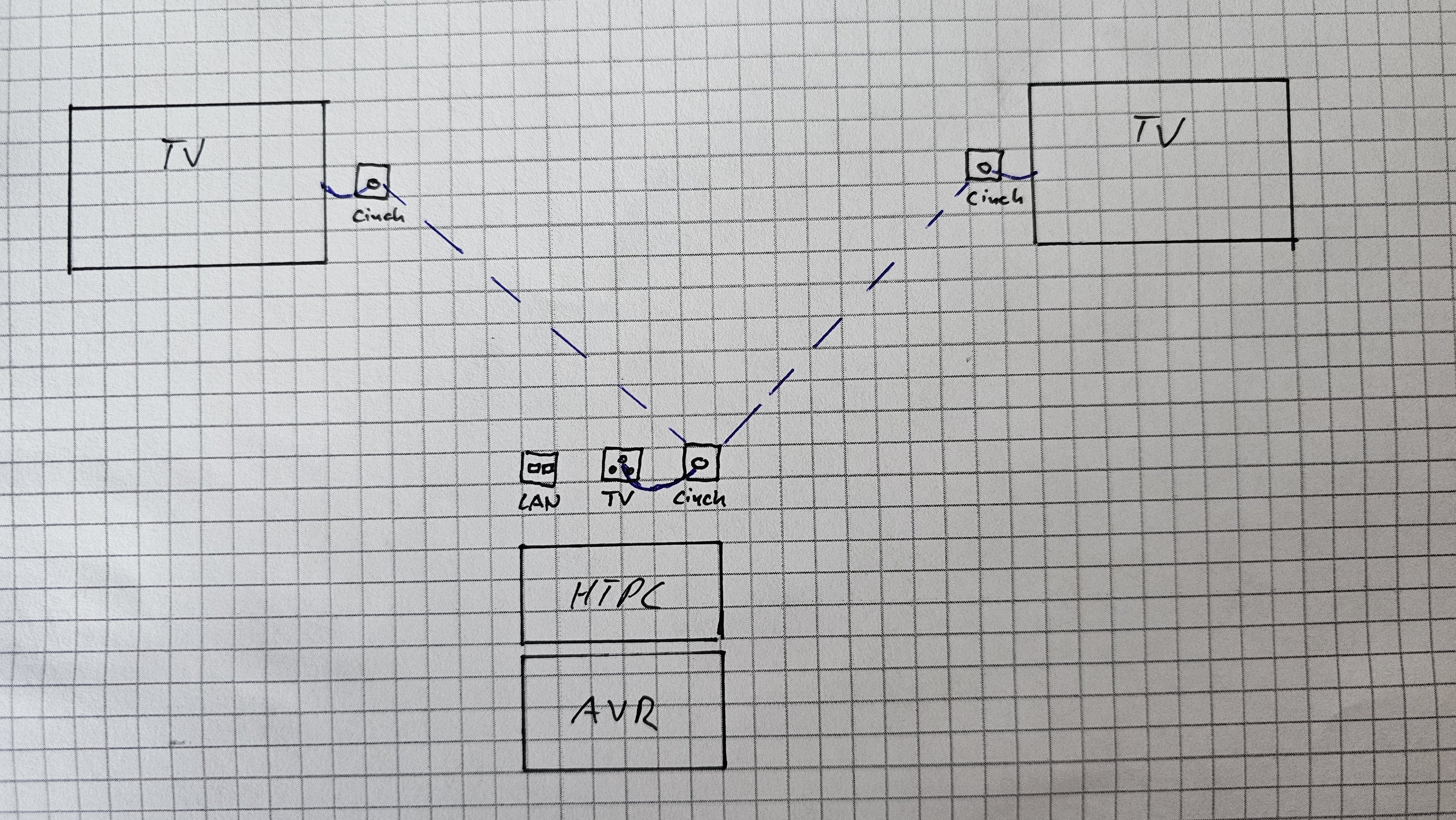

Hi,
ich verlege gerade Kabel unter Putz im Gartenhaus, u.a. ein Antennen-Kabel (Sat). Ich würde mir nun gerne die Möglichkeit offenhalten, den Fernseher auch an eine andere Wand zu hängen. Zum größten Teil wird am TV Youtube für Musik laufen, gesteuert über einen Rechner mit festem Platz, dahinter kommen alle Kabel an (u.a. LAN, TV).
Da man lt. Google wg. Abschlusswiderständen wohl keine TV-Dosen parallel anschließen kann/soll/darf, habe ich mir als Workaround gedacht, ich nehme zur Verzweigung Dosen mit jeweils einer Cinch-Buchse (sowas in der Art, nur mit 1x):
Also von der Dose mit dem ankommenden TV-Signal (Triax EDS 322 F)mit einem Adapterkabel in eine "Cinch-Dose" direkt daneben und von dort zu zwei weiteren "Cinch-Dosen" (jeweils ca. 2-3m entfernt), neben denen der Fernseher dann alternativ hängt. Von da dann mit einem Adapterkabel in den TV.
Es wird immer nur der eine TV angeschlossen sein, entweder an Platz 1 oder 2.
Seht ihr da technische Probleme, vom unkonverntionellen Gebastel mal abgesehen?
Danke!

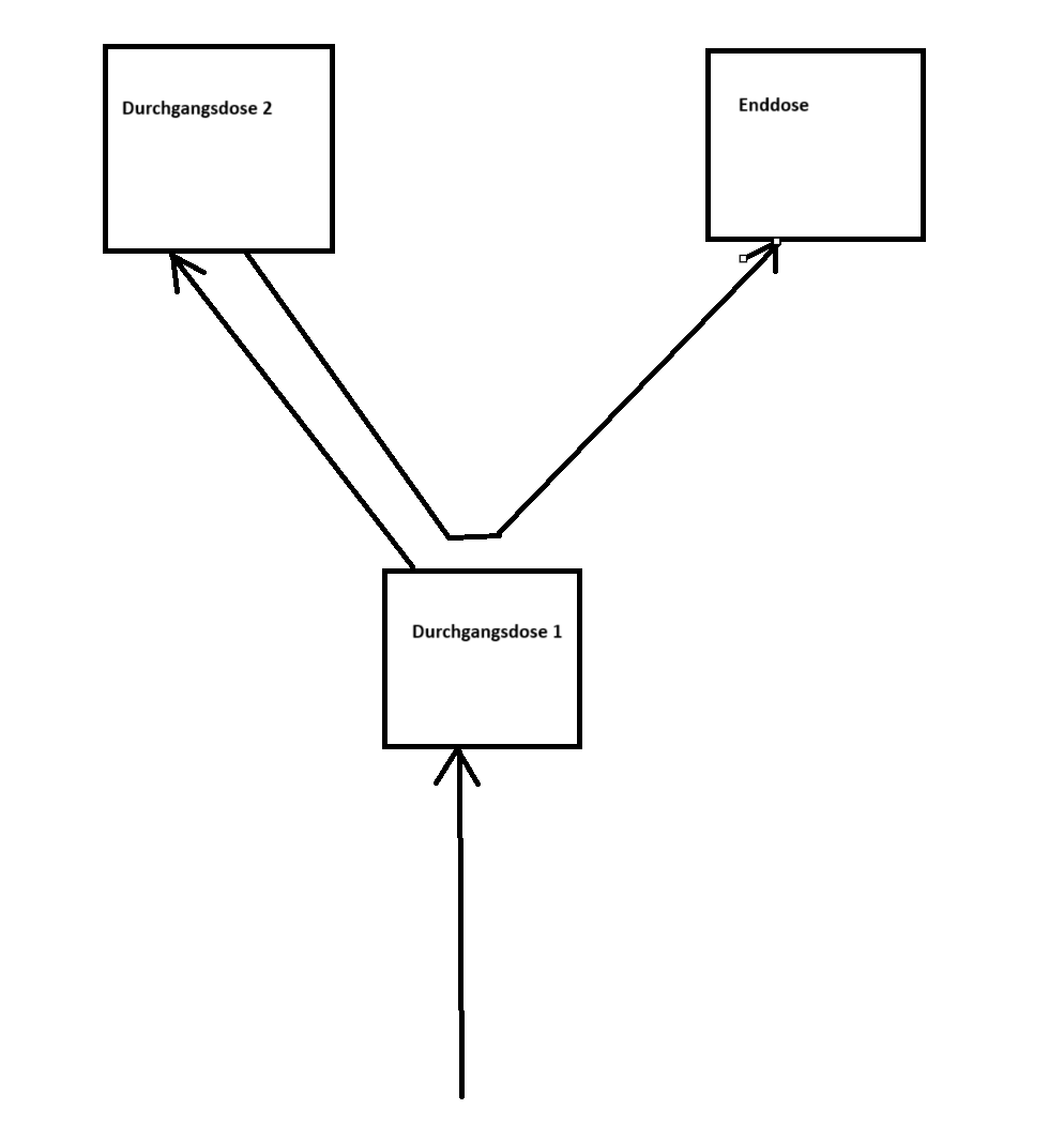

Wenn du es richtig machen willst, benötigst du Durchgangsdosen und erst am Ende der Leitung eine Stichdose, wie du sie oben verlinkt hast, also keine Sternverkabelung von der ursprünglichen Dose, sondern in Reihe verkabelt.
z. B. JAD410TRSM als Durchgangsdose und dahinter dann JAD400TRSM als Enddose.
Wichtig ist hier, dass die Dämpfung beachtet wird und das ausreichend geplant wird, sonst wird das Signal am Ende zu schlecht.

Diese Cinch Dosen kannst du jedenfalls vergessen, die sind von der Impedanz und vom Frequenzgang her nicht in der Lage, ein TV Signal zu übertragen.

Wenn die Kabel doch eh neu (und unterputz) gelegt werden, nimm doch einfach eine Duchgangsdose, und von da an weiter zur Abschlussdose.

Vielen Dank euch!
Tatsächlich hätte ich die beiden Cinchbuchsen neben den Fernsehern in die Blenden einer "HDMI-Dose" mit eingefräst/geschraubt, um nicht noch 2 große Löcher bohren zu müssen. Sämtliche Dosen sind schon eingegipst. Die Idee mit dem SAT-TV kam mir erst später ...

ja, SAT-Tuner ist integriert, deshalb die Schnapsidee mit der Verteilung via Cinch.

ne, nur 1 Sat-Kabel zur Hütte/Triax-Dose und der TV hängt immer nur an einem Platz, niemals werden 2 TVs angeschlossen sein.
was meint ihr, wenn ich statt dem Cinch-Zeugs solche F-Buchsen nehme? Natürlich mit jeweils ordentlichen Antennenkabeln und Steckern als Verbindungen.
Aber wenn die Kabel Unterputz schon verlegt sind, dann müsstest du die Kabel von deiner Cinch-Verteilerdose ja eh freiluft-verdrahtet zu den neuen TV Buchsen bringen. Du kannst ja jetzt kein zusätzliches mehr ziehen. Oder wie hast du das vor? Da kannst du doch auch direkt ein langes Kabel zum TV ziehen von der einen Dose, die es jetzt schon gibt.
Oder liegen da unterputz Audio-Kabel, die du für SAT zweckentfremden willst? Das vergiss sofort. Das Signal wird niemals ankommen.

die Kabel sind noch nicht verlegt, da fange ich jetzt erst an. Bisher sind nur die Schlitze gefräst und sämtlich UP-Dosen eingegipst.
Na dann mache es doch richtig und fräse noch einen weiteren Schlitz von Dose zwei zu Dose 3. Dann mit den verlinkten Dosen aus Post #2
Oder du wirfst halt zwei Kabel in den einen Schlitz. Dann musst du gar nicht neu fräsen.

Koaxialleitungen die für eine SAT Übertragung verwendet werden sind nicht für Durchgangsdosen geeignet, hier erfolgt eine Sternverteilung.
Durchgangsdosen gibt es nur wenn die SAT Anlage Unicable unterstützt (Einkaberllösung).

Um ein Sat-Kabel zu verteilen, braucht es aber VOR der Dose einen entsprechenden Verteiler. Durchgangsdosen gibt es nicht. Führt auch da zu schlechterem Signal und ggf. Problemen. Sollte vermieden werden

wie gesagt wollte ich mir das Bohren der zusätzlichen Löcher in die Wand für (auf deiner Skizze) Durchgangsdose 2 und Enddose sparen und stattdessen kleine Einbaubuchsen wie Cinch oder F in die jeweiligen Blenden für HDMI neben den TV(s) kleben/schrauben. Die Lösung auf deiner Skizze wäre ohne Frage die Eleganteste.

Das ist doch Pfusch. Wenn du kein zweites Loch bohren willst, dann nimm halt eine Dose in der HDMI und SAT gleich mit drin sind, wie z.B. die Gira 567503
