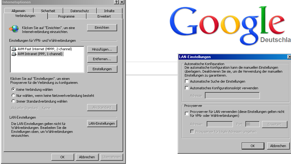

Sage dem Inetexplorer wie er sich einwählen soll, also direkte Verbindung (keine Verbindung als Standard benutzen) wählen und nicht die Wählverbindung über AOL.
Einstellungen>>Verbindungen>>

In den Internetoptionen ist bei mir die Liste leer. Muss ich da erst etwas hinzufügen und muss ich nichts in der Fritzbox umstellen?
Da oben keine Verbindung eingetragen ist, habe ich unten auch keine Auswahlmöglichkeiten. Siehe Anhang
ist was in den lan-einstellungen eingestellt (proxy).
wenn du
Start --> Ausführen --> cmd --> ipconfig
machst.. hast du deine ip-adresse bekommen?!
