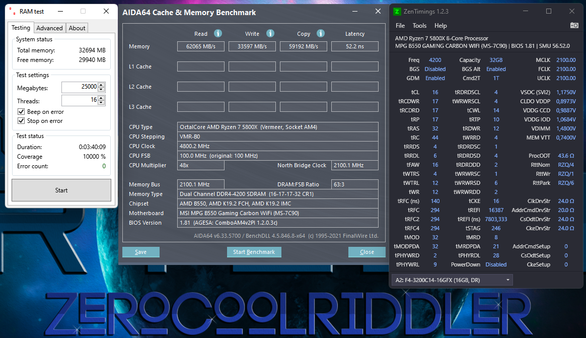

Geht auch sync, aber leider sehr viel seltener. Ein paar die 4000 schaffen haben wir mittlerweile gesehen auf'm Discord.
Reaktionen: Russkikanak, Chillaholic und RaptorTP
Ist das da 2100 IF? Das ist dann ja wohl ein Platin Sample. ;)
Wir haben hier auch ein paar Intel User, aber sehr wenige. Die haben aber auch nen eigenen Sammler und Discord. ;)
