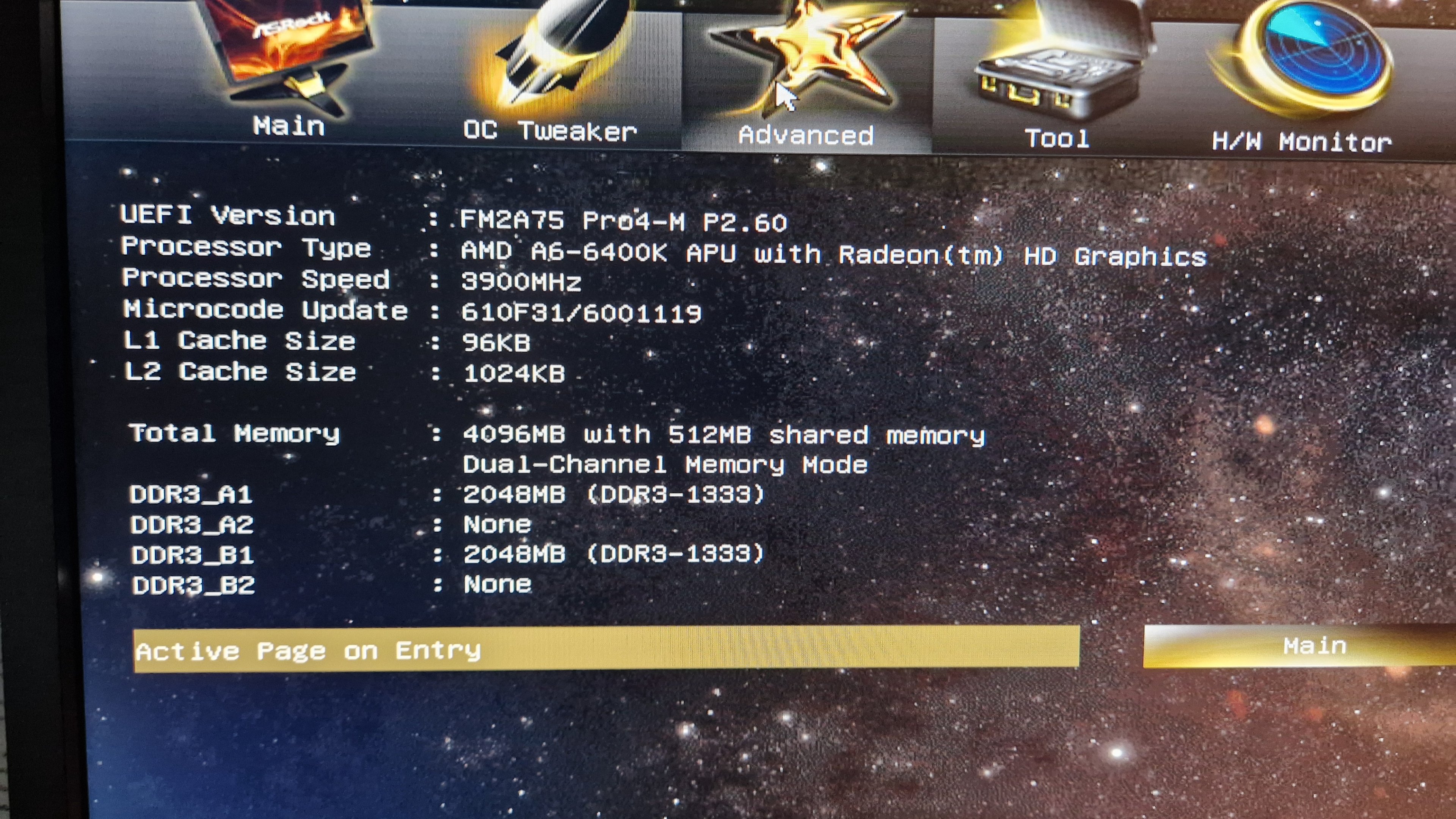

Also mal ganz rational, die Speicher werden erkannt, das hat nichts mit der Festplatte zu tun. Das ansich ist schonmal top, kann man also stecken lassen. Kommst du mit angestecker Fesplatte ins Bios? Wenn nein, passt hier was nicht, entweder steckt etwas nicht richtig oder die Platte ist wirklich hin.
@d3nso Ja ich kam mit Festplatte rein, ist aber schon 2 Wochen her 🙈 gut dann kann ich die neuen Riegel wieder einstecken?

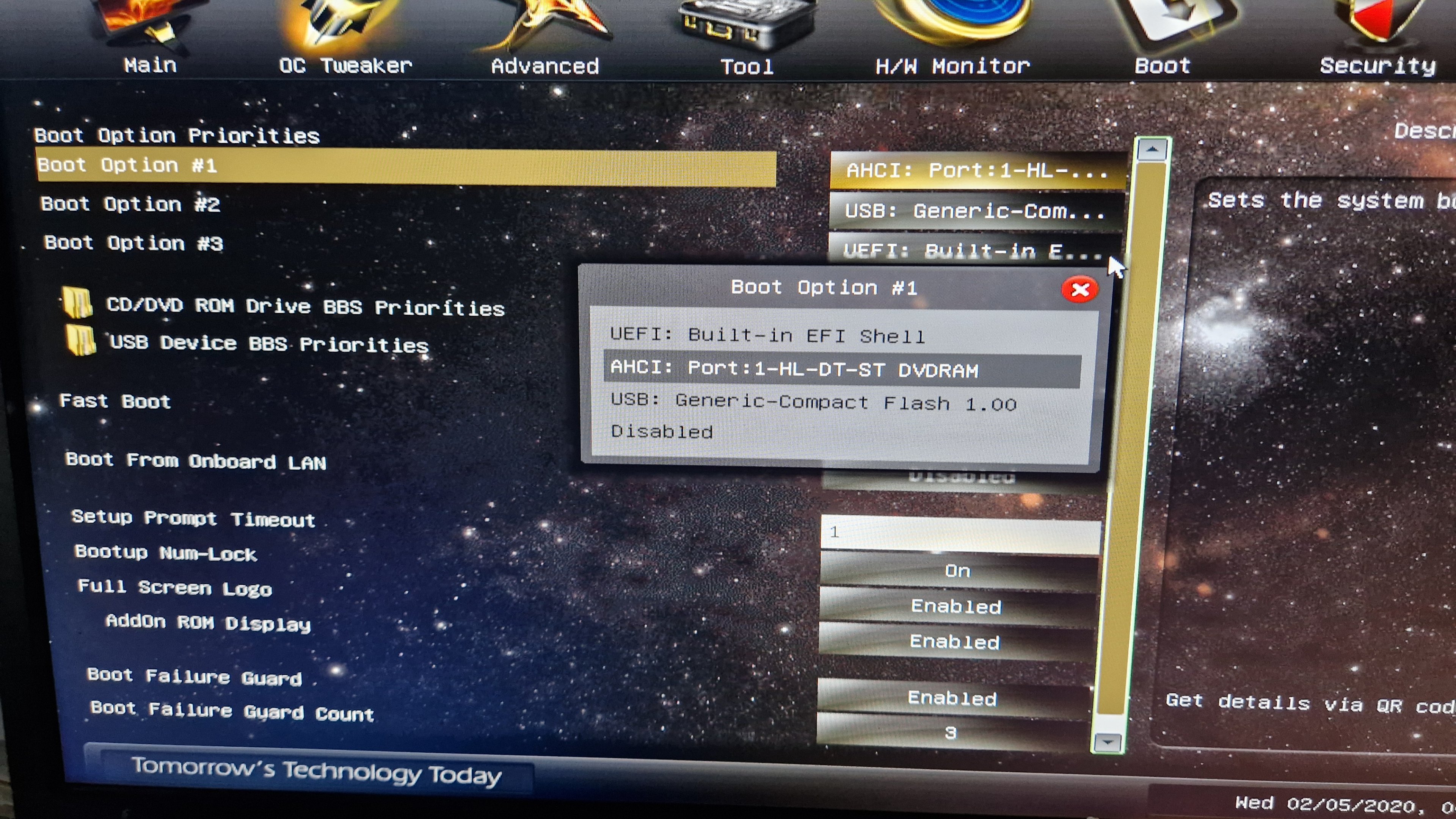

Die alten Arbeitsspeicher werden erkannt, richtig? Ich mache den aber erst aus wenn ihr meint, dass ich hier fertig bin, um die anderen einzustecken.

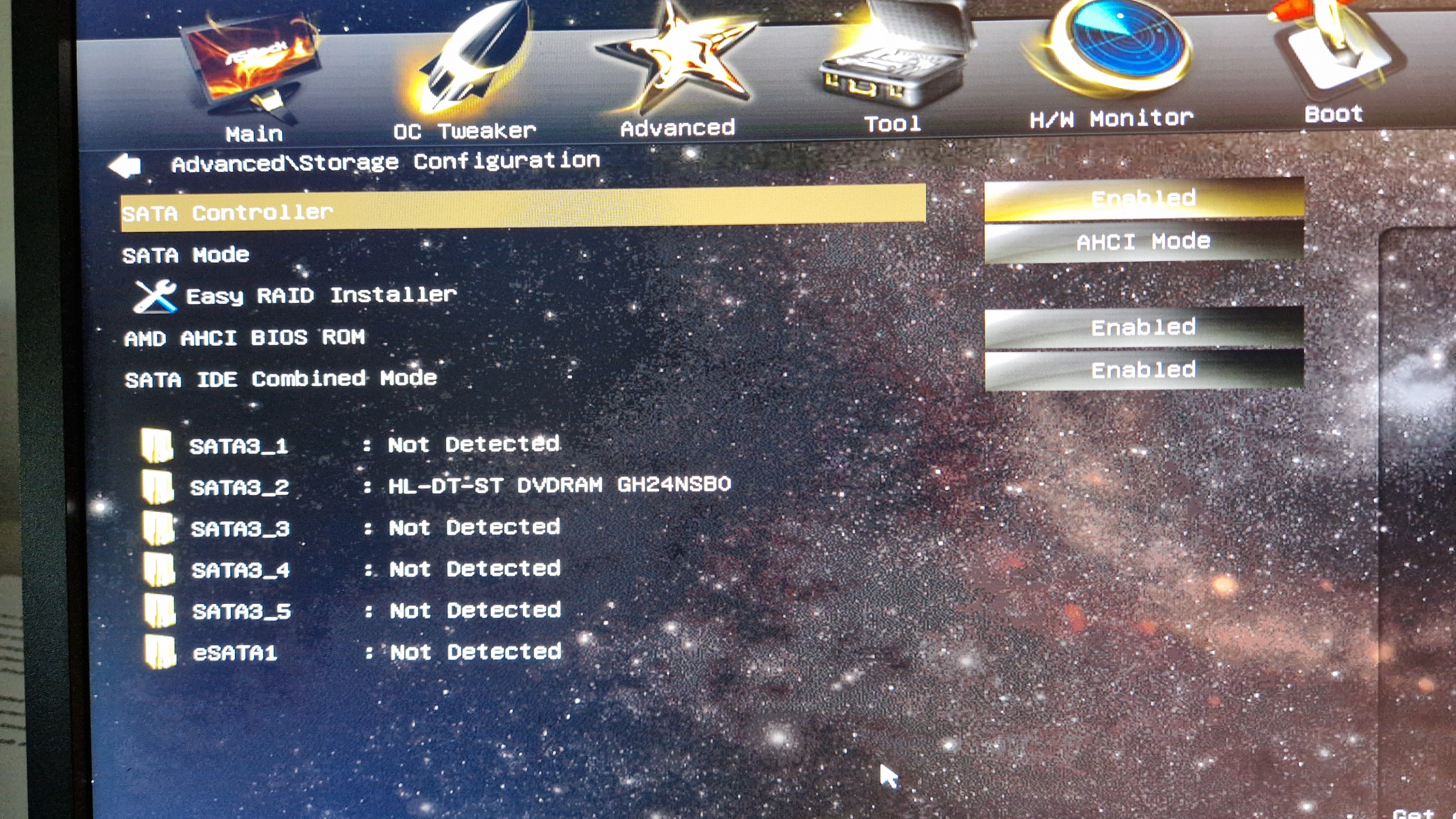

Was soll ich wo umstellen?

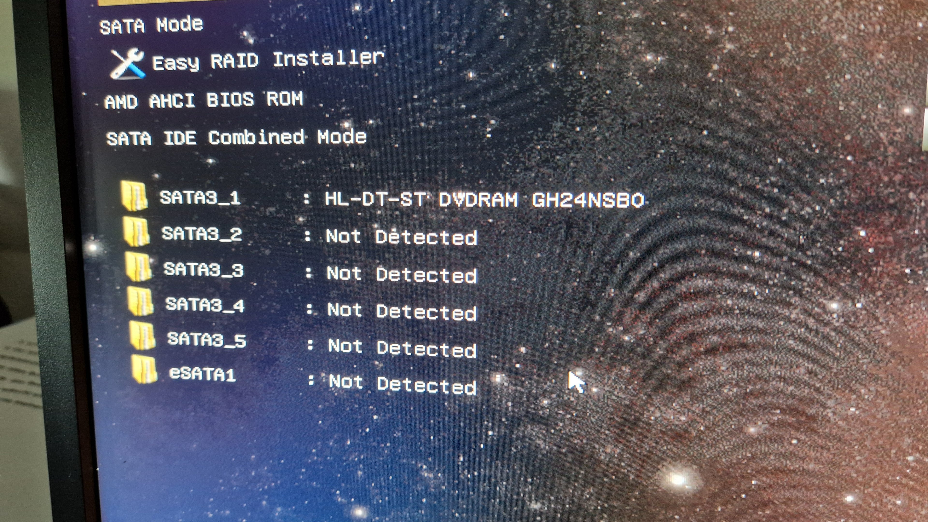

Die Festplatte wird ja gar nicht mehr erkannt und gelistet. Wenn die Stecker richtig stecken (prüfen!) ist sie vermutlich defekt. Fängt die denn beim Start an zu vibrieren oder macht Geräusche?
Hast du mal andere Sata Modes versucht?

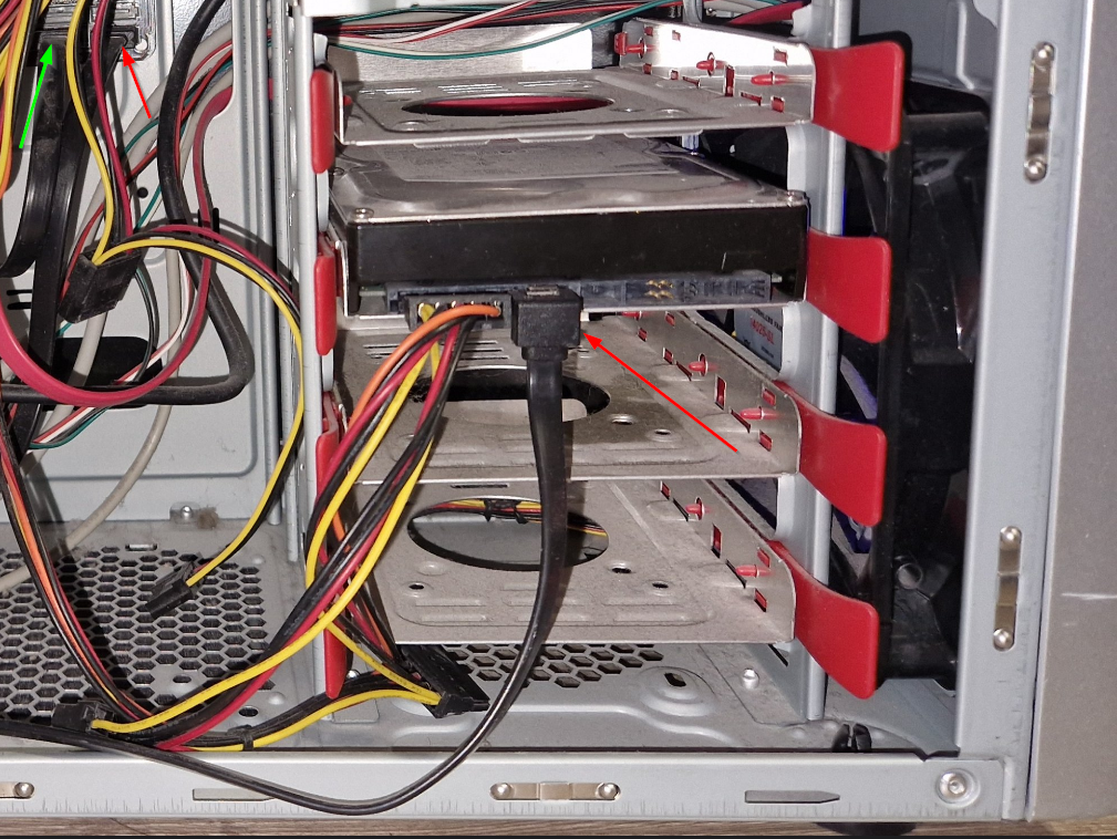

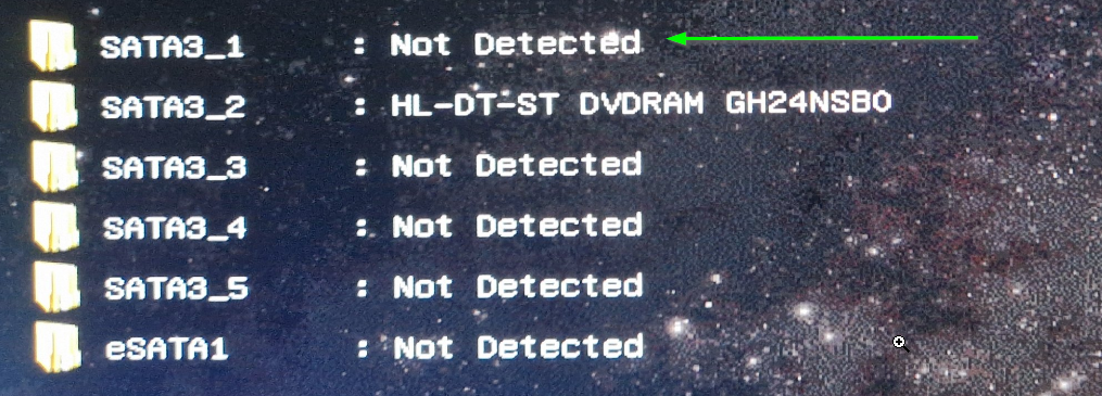

Dann bitte mal das Rot markierte Kabel mit dem Steckplatz tauschen, das grün Markiert ist:
Oder kontrollier vorher, ob das Rot markierte Kabel auch richtig auf dem Mainboard sitzt.
Reaktionen: DJMadMax und wuselsurfer
Aber dann muss ich dem doch ausschalten? Sind wir im BIOS fertig?
Sitzen beide fest drauf.
Ja, ausschalten musst du auf jeden Fall.
Tausche mal die beiden Steckplätze und geh anschliessend wieder ins Bios.
Dann sollte hier grün Markiert, dein DVD Rom Laufwerk zu sehen sein:
Und optimalerweise auf SATA3_2 sollte dann die HDD sein.
Wenn nicht, eventuell das Kabel defekt, oder HDD defekt.

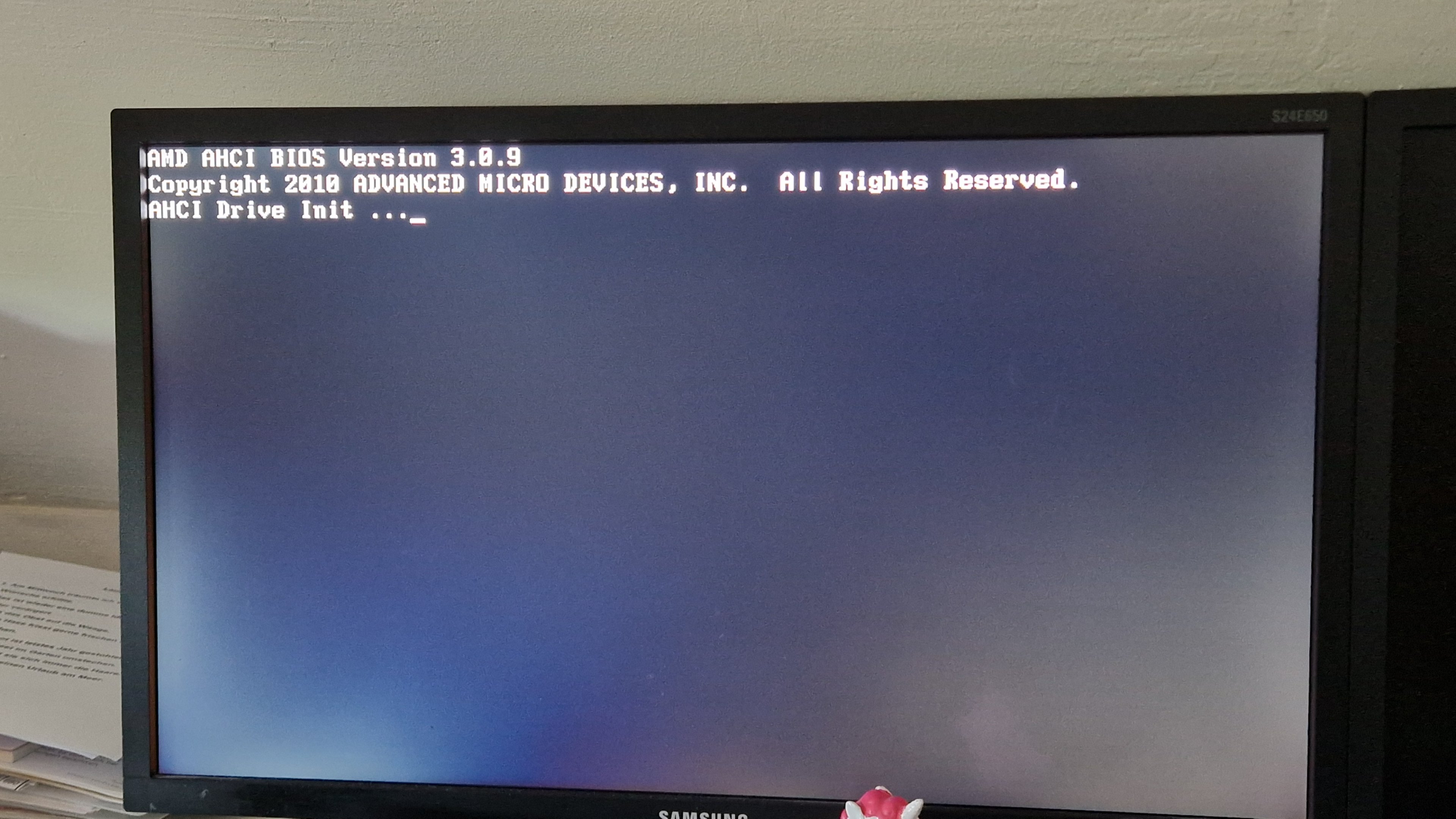

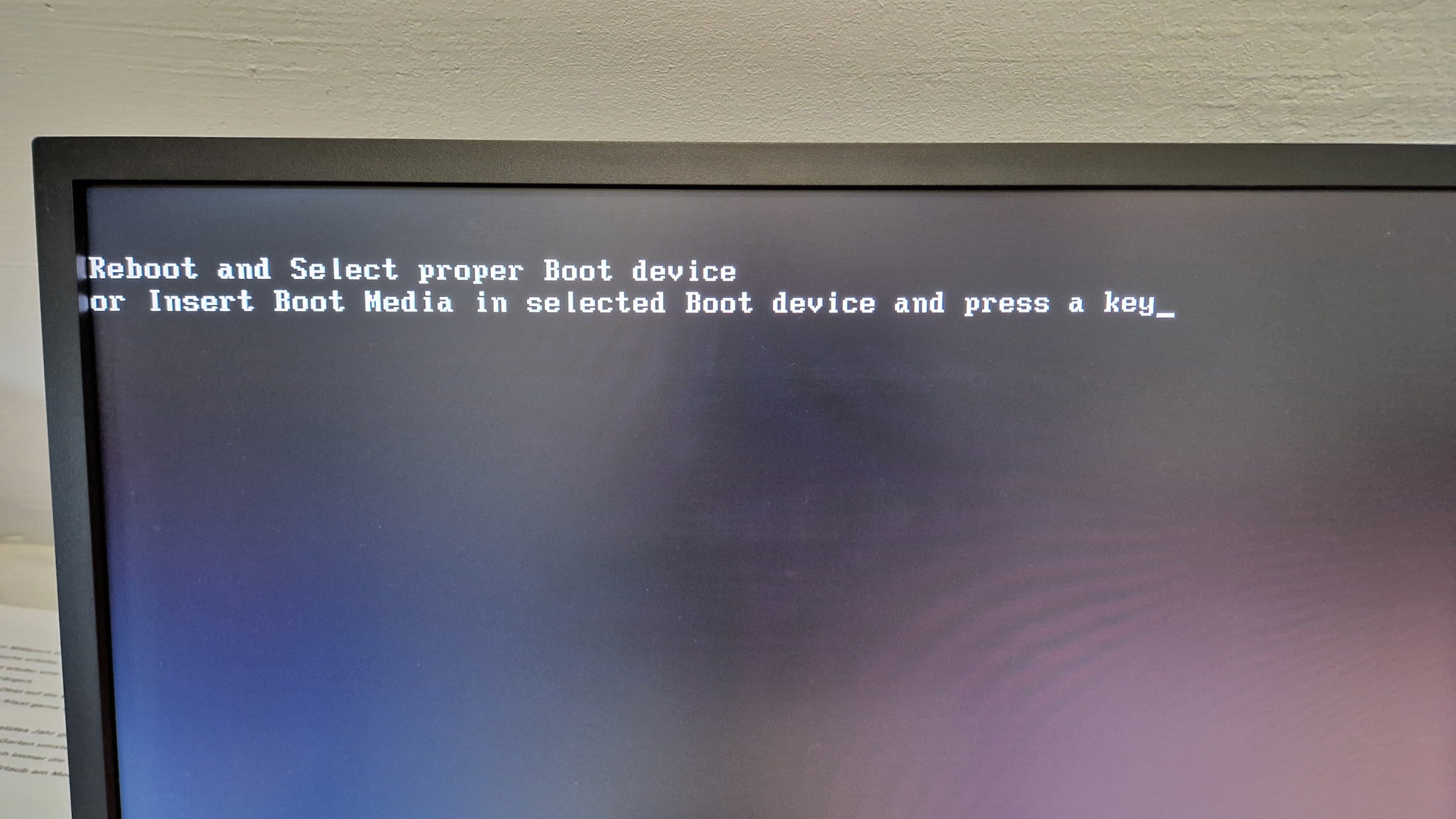

Komme ja wieder nicht ins BIOS....🫤
Nächster Versuch läuft

Also da das andere Laufwerk jetzt auch weg ist, wird es wohl an dem Steckplatz liegen oder? Ich hab ja noch zwei...Soll ich die probieren?

War ganz komisch jetzt.... ich hab das Laufwerk da belassen also auf der 1 und die Festplatte auf die 5 gesteckt. Jetzt ist das Laufwerk im BIOS wieder da aber die Festplatte nicht.
Als die Festplatte auf der 2 war ä, waren beide weg.
So...
Ich hab die Festplatte jetzt nur mit dem Kabel vom Laufwerk angesteckt und alles andere so gelassen, also auf dem Steckplatz der eindeutig Funktion. Er erkennt sie nicht. Also ist die Platte hin?

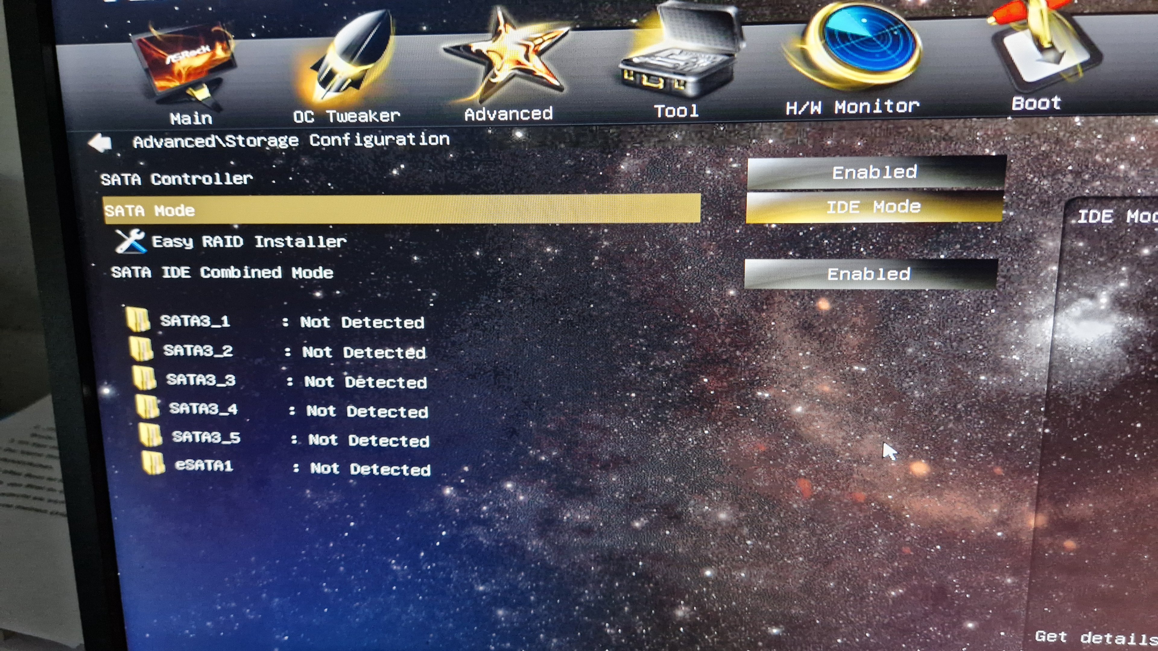

Hast du jetzt auch mal den einen anderen Sata Mode versucht? Anstelle AHCI mal IDE(legacy)
Dann ist wohl wirklich die Festplatte hin.
