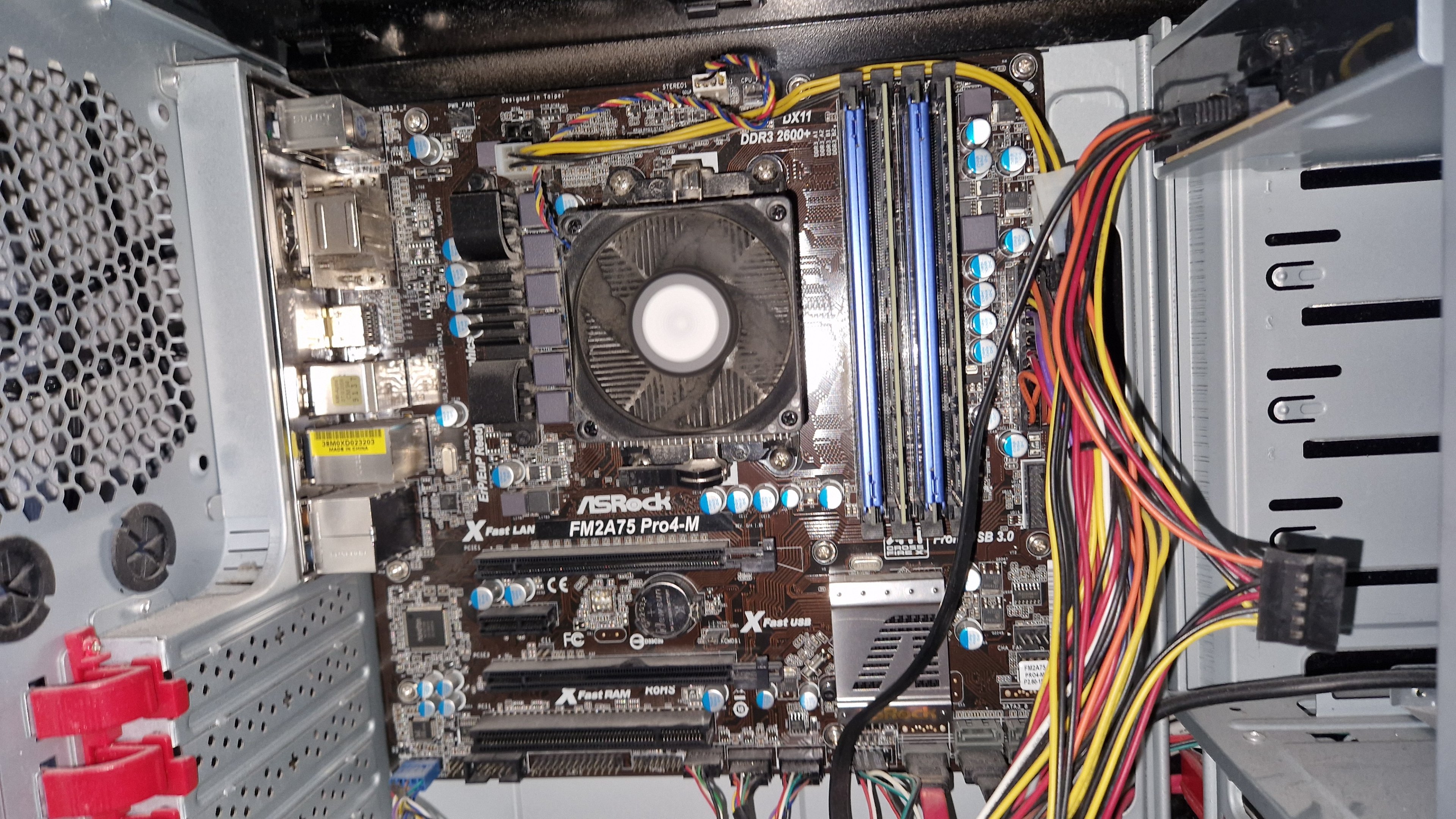

Ich hab großen Mist gemacht und bräuchte dringend Hilfe. Ich habe bei meinem PC den Arbeitsspeicher erweiten wollen und jetzt erkennt er die Festplatte nicht mehr.
Welche Angaben braucht ihr für eine Diagnose?
Dank an alle!

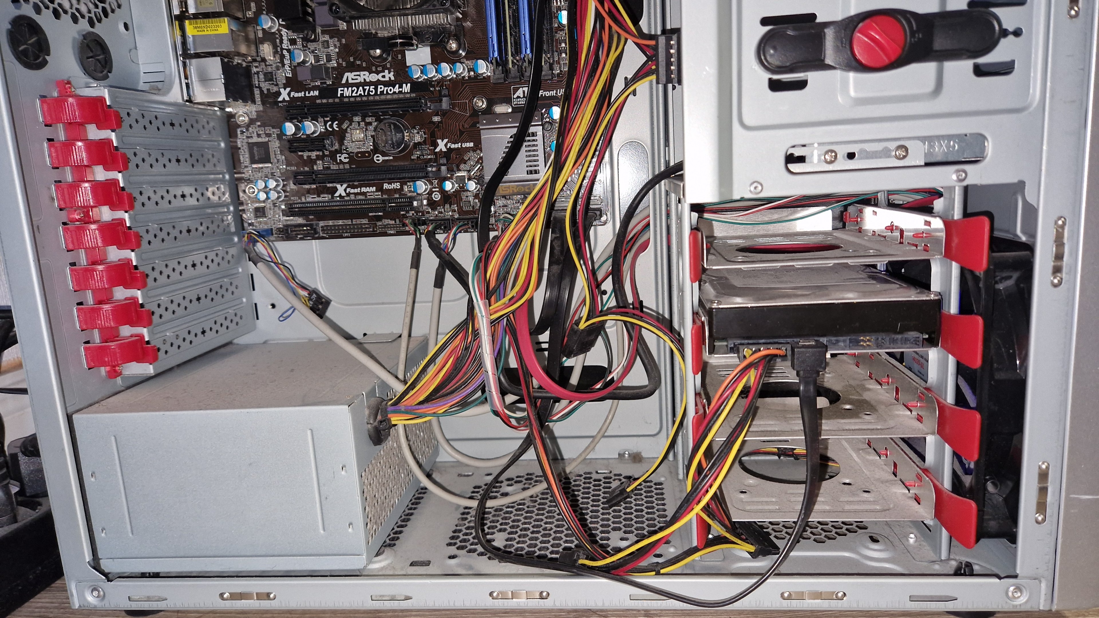

Im Optimalfall ne Auflistung der Hardware und Bilder vom PC.... vermute einfach mal du hast es dabei geschafft das Kabel von der Festplatte abzuziehen.

Fotos vom Inneren des PCs wo RAM und Festplatte zu sehen sein.

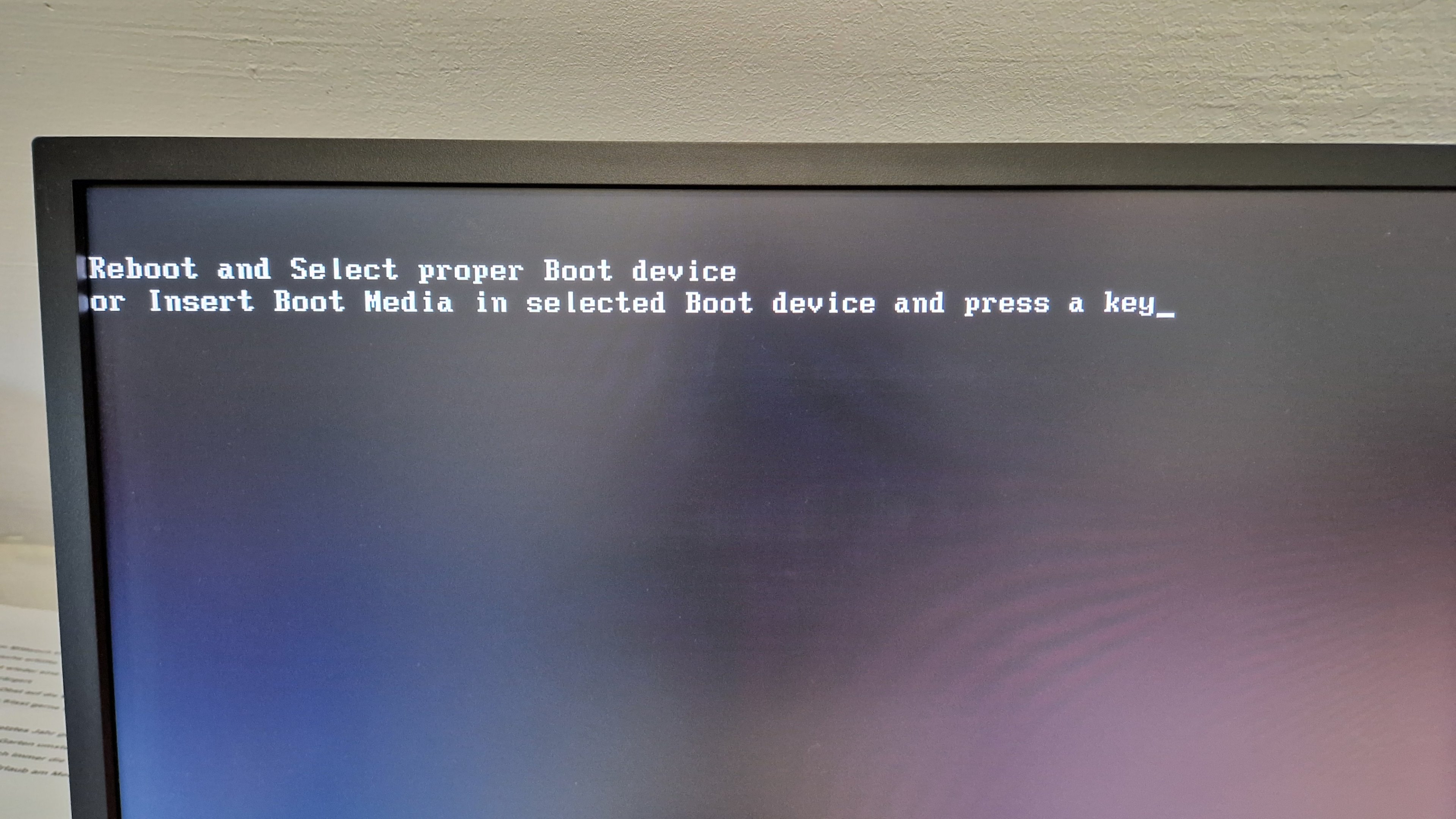

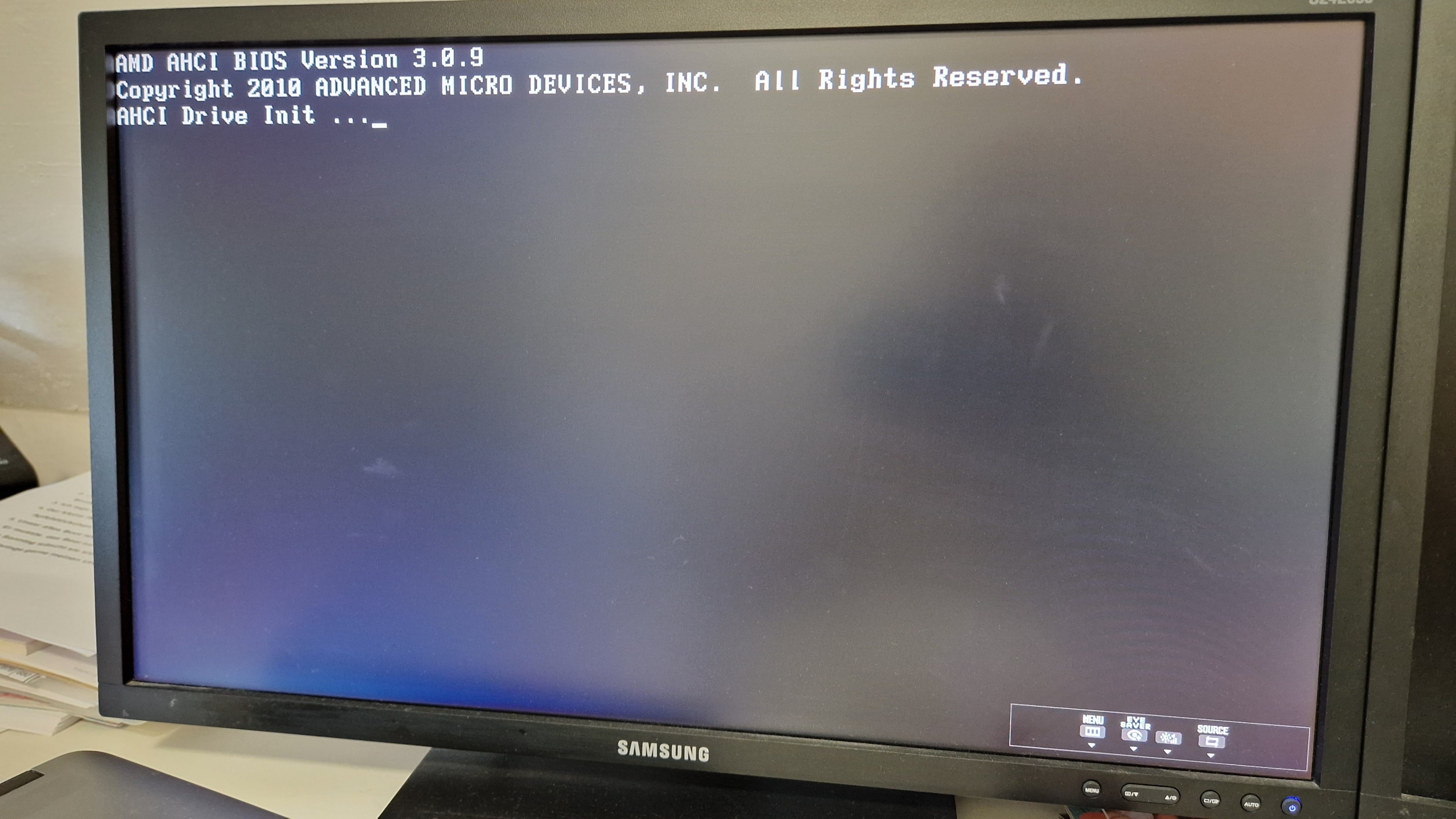

@Smily Ich hab schon mal Google bemüht und mit meinen Nicht-Fachkenntnissen im BIOS geguckt. Da würde ich sagen er hat keine Festplatte angezeigt.
Jetzt komme ich nicht mehr ins BIOS. Aber das liegt wohl an der Funktastatur. Muss gucken ob ich noch eine andere habe.
Weiter als Bild 2 kommt er nicht.

Dann stell den Ursprungszustand wieder her.
Wie sah der exakt aus, und was exakt hast du jetzt exakt geändert? Was hast du ausgebaut, was ist jetzt drin?
Der Rechner ist auch 14 Jahre alt und ziemlich verstaubt. Wird aber nicht die Ursache sein!
Auf jeden Fall musst du ins BIOS und erstmal schauen, ob die Erweiterung überhaupt funktioniert hat. Und schauen ob da eine Festplatte ist.

Fotos ohne Blitz wäre noch was....

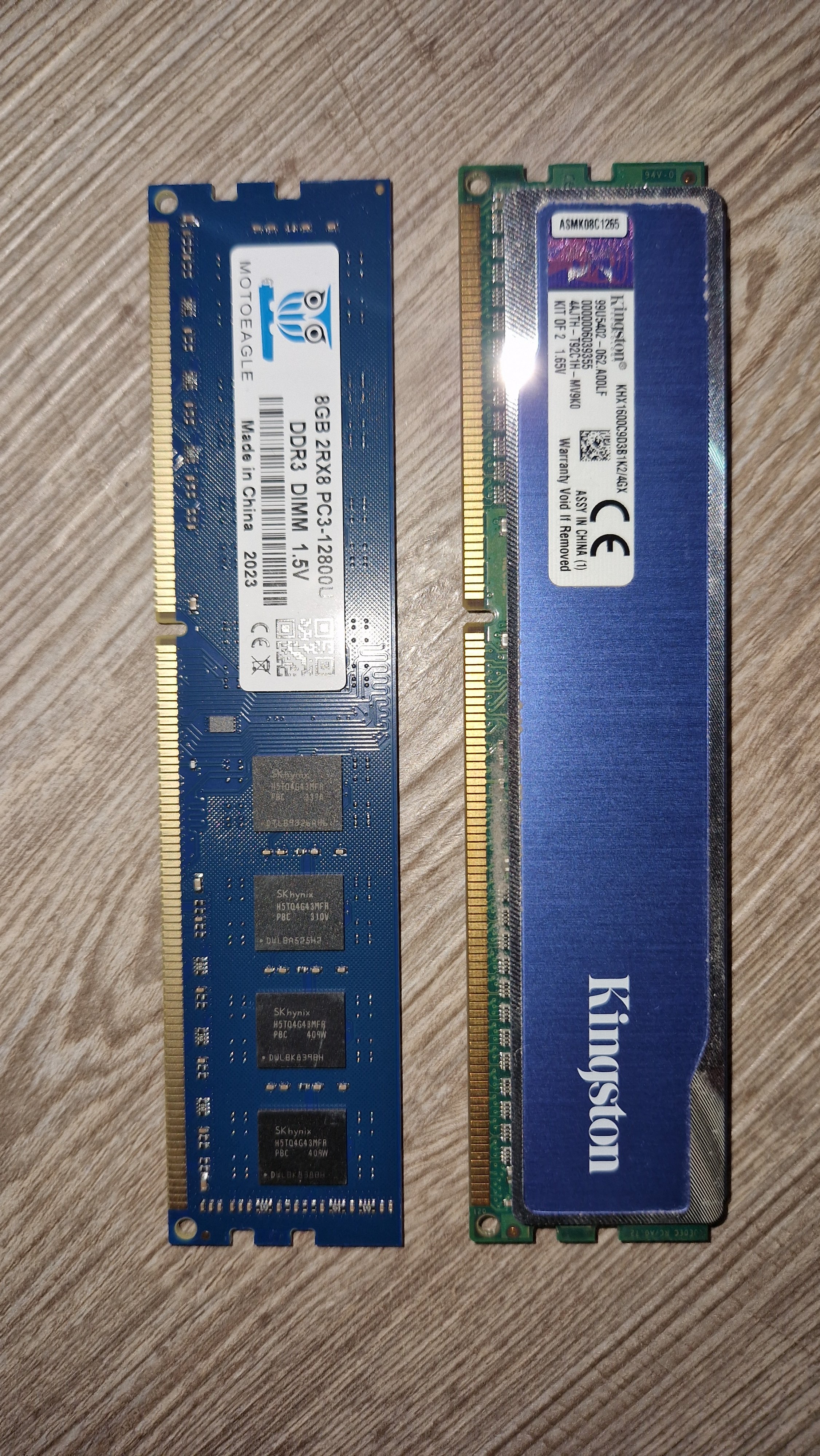

Was für ein Speicher ist verbaut und was für ein Speicher wolltest du dazu tun?
Hast du nur eine Festplatte drin?
Läuft die an? Also macht die Geräusche oder spürt man das sie anläuft?

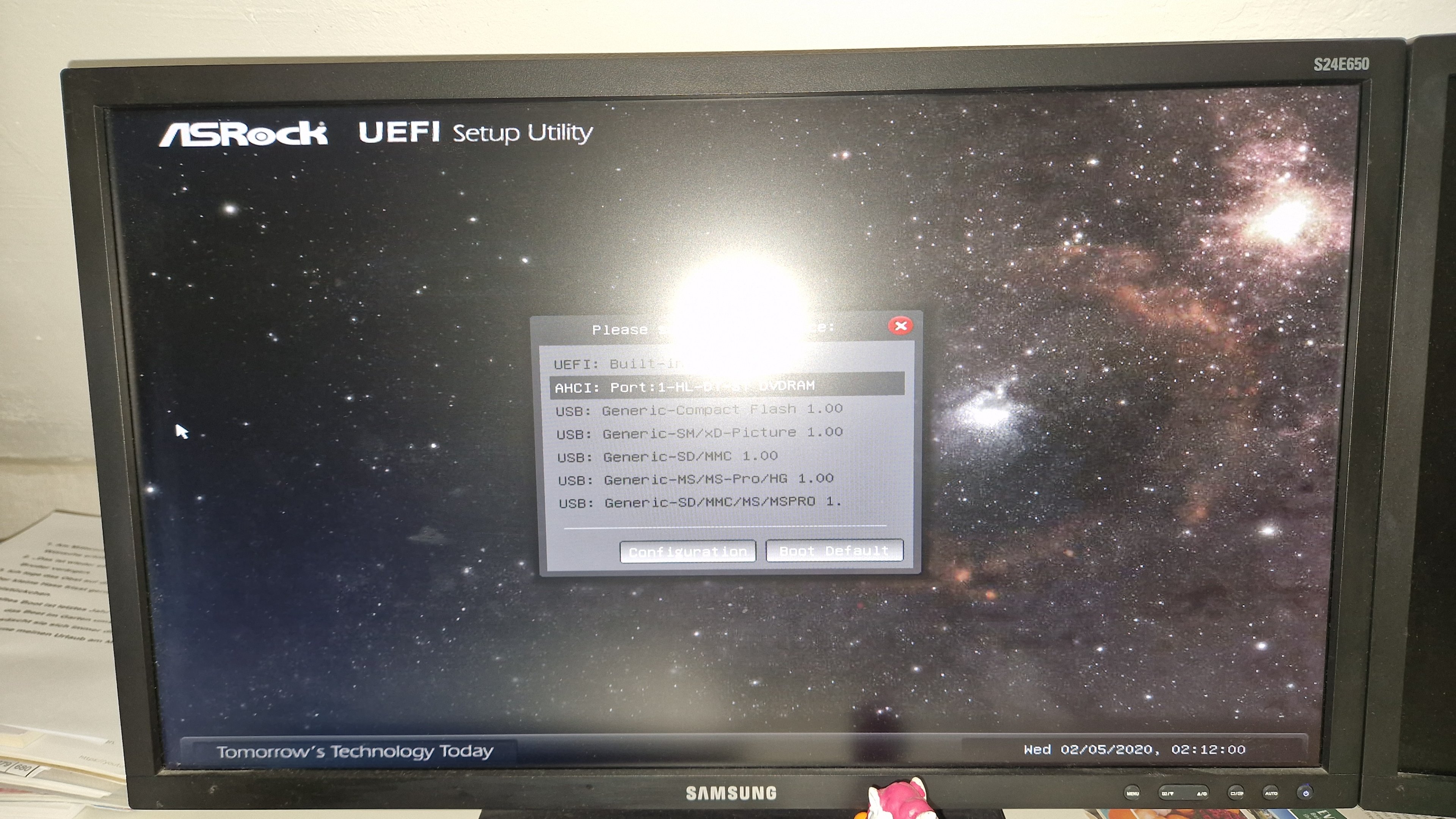

Drewkev schrieb:
Durch den neuen Arbeitsspeicher wurde das BIOS zurückgesetzt
Joa, könntest Recht haben. Das Datum vom BIOS ist auf 2020.
Also schau mal im BIOS, irgendwo bei BOOT. Da müsste sowas wie Legacy Boot, CSM, UEFI stehen. Damit spiel mal rum. Und stell das Datum/Uhrzeit richtig ein, sonst hast du mit Zertifikaten auf Webseiten später Probleme.
Wenn der Rechner nach dem Speichern und PC ausschalten das nicht behält, eine neue Batterie CR2032 kaufen und einbauen.
Welches meinst du? 😅
Links der neue wurde zusätzlich zweimal gesteckt. Die Kingston waren drin. Ich hab alle Versionen probiert. Nur die alten auf den alten Steckplätze nur die Neuen auf den vorher freien Steckplätzen, auf den alten Plätzen und natürlich alle zusammen. Im BIOS werden mE alle angezeigt.

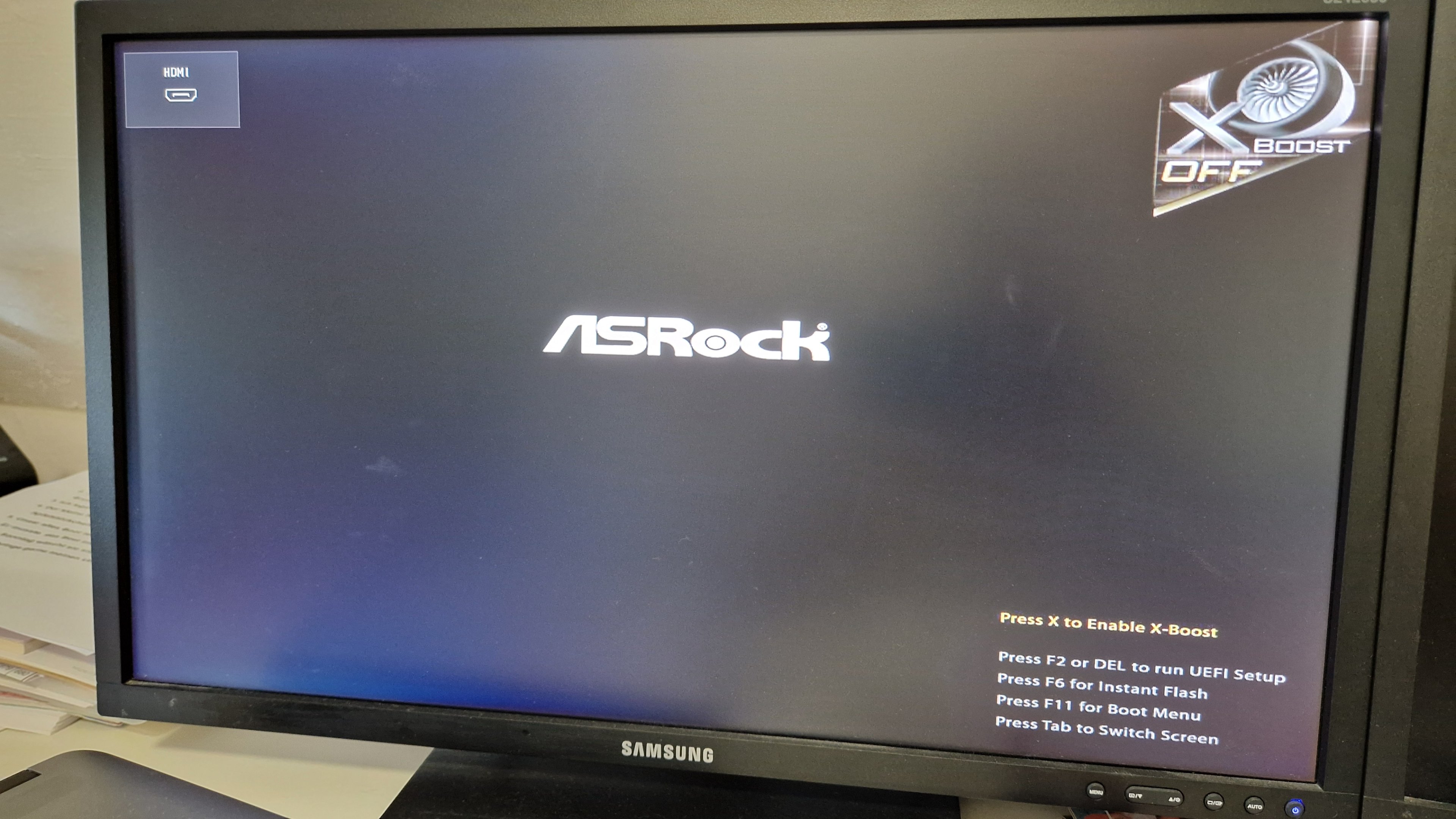

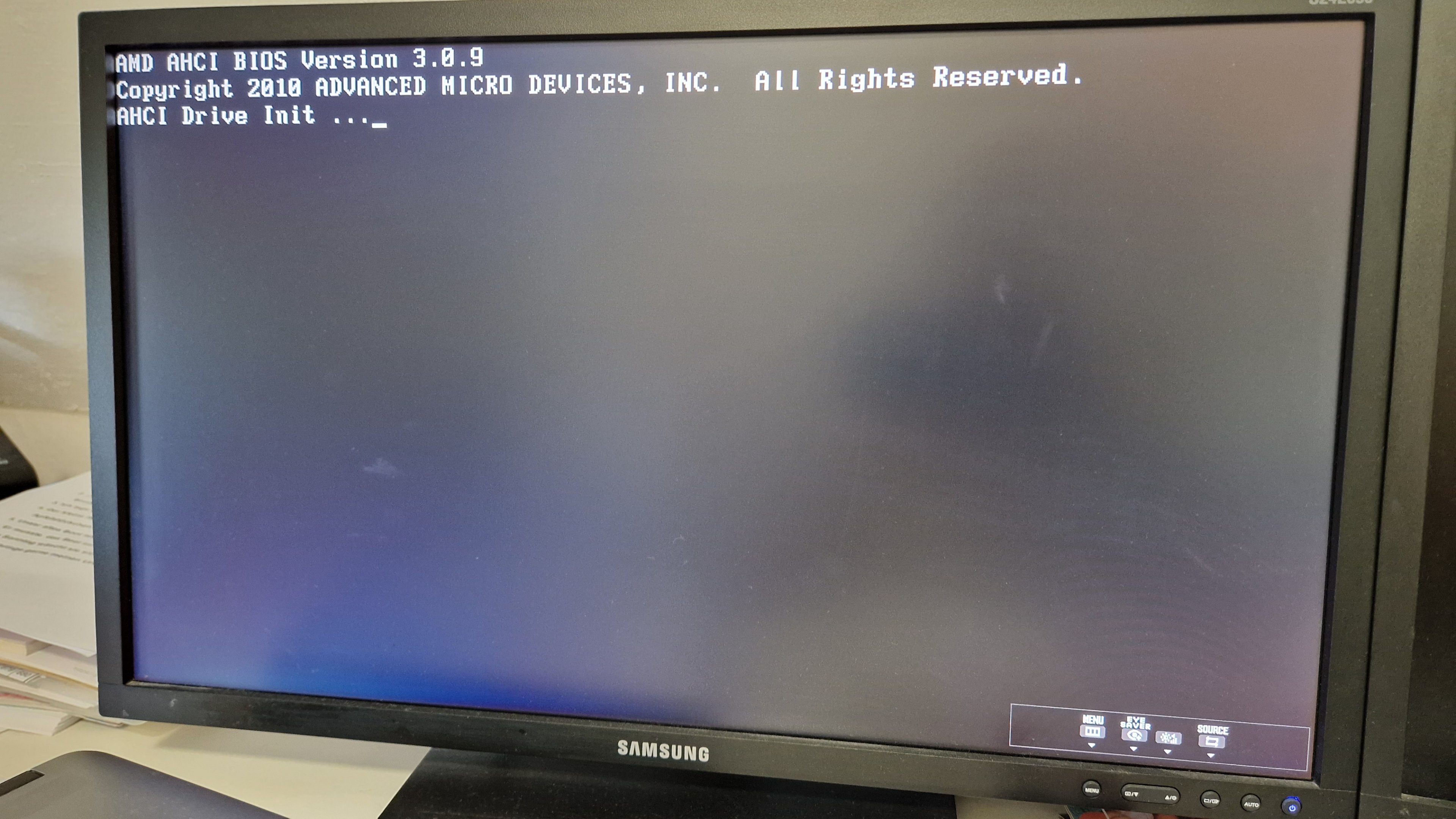

Ich komme gerade nicht mal ins BIOS er steht bei AHCI Drive Init...

Hab zwar neue Batterien drin, aber es geht nichts...ich hatte ja vorhin schon mal kurz die Option auszuwählen von wo er booten soll. Aber auch da komme ich gerade nicht hin.
Immer noch der Bildschirm....
