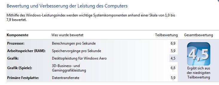

Bei meinem Notebook das gleiche,hab auch 1333 MHZ DDR 3 drin welcher nur mit 1066 MHZ läuft,beim Kumpel ist es genau so.Mann sieht es ja auch am Windows Index,meine CPU 6,9,Speicher nur 5,9
mfg
Dann hast du zu wenig RAM bzw. nur einen Riegel?

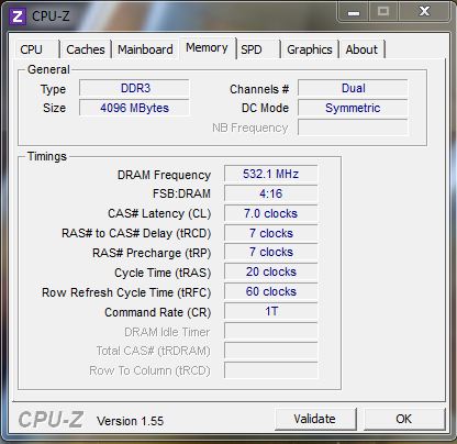

Das sind nach meiner Rechnung aber 1066 => 532.1 x 2 = ca. 1066 MHz.
Das 1. Bild gibt die aktuellen und verwendeten Werte wieder!

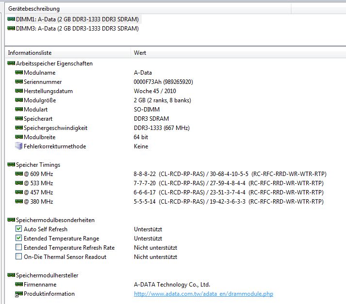

Sorry für Doppelpost aber muss die Grafik hier noch Preisgeben ;)

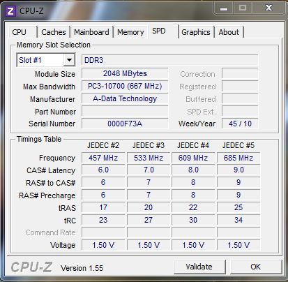

@Lawa
Jopp 1066 MHz. Hab aber 1333 MHz A-Data Module drin.

Dort im Anhang sieht man es gut.
Die Hersteller werden wohl mit Absicht niedriger takten, damit die teuren Laptops eine Daseinsberechtigung haben.
Ich befürchte es auch. Hoffe es gibt trotzdem eine Möglichkeit diese Einschränkung "zu knacken".

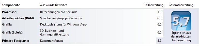

@Lemmings: Dann hast du in der Tat zu wenig RAM. Mein Notebook hatte genauso eine schlechtere Bewertung beim RAM in Win7 mit den original 2GB RAM - nach Upgrade auf 2x 4GB sieht es halt so aus wie in meinem Screenshot. Es ist also auch die Menge des Speichers ausschlaggebend für die Bewertung.
Und noch was... der Windows Leistungsindex besitzt soviel Aussagekraft wie eine Scheibe Toastbrot, rein gar nix !!!
Ich habe dort z.b. die Bewertung 6.3 bekommen. Ich besitze aber nur 2x2GB DDR2-667Mhz !
