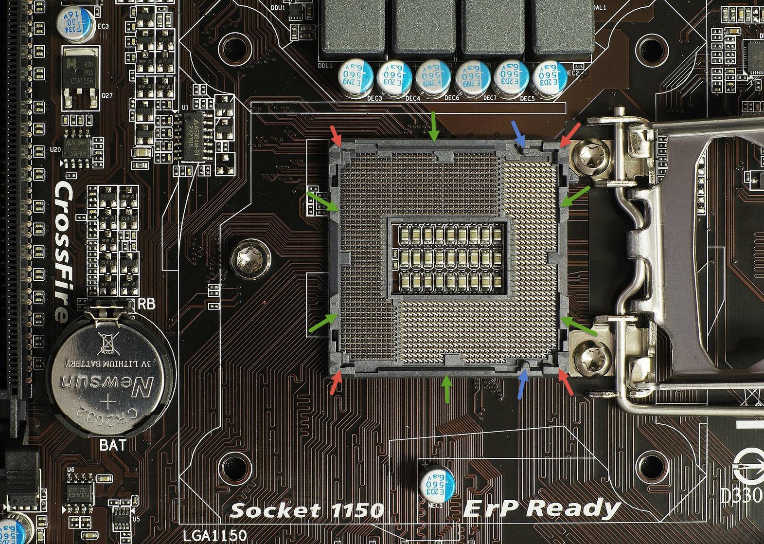

Wenn du wirklich schon mehr als eine CPU verbaut/ eingesetzt hast, dann weißt du ja auch wie die / eine CPU einzusetzen ist. Die beiden Aussparungen (blaue Pfeile), die 4 Ecken (rote Pfeile) und die jeweils mehr oder weniger langen Stege (grüne Pfeile) halten die CPU im Sockel.
Dazu kommt dann noch die Verriegelungsklappe die durch das Einhaken der Verriegelung die CPU festhalten.
Da kann man auch ruhig den Kühler auf der korrekt eingesetzten und der verriegelten Verriegelungsklappe drehen, da passiert nichts. Dafür wird die korrekt eingesetzte CPU einfach von zu vielen Stellen (siehe Bild) und dem Druck der Verriegelung gehalten.
