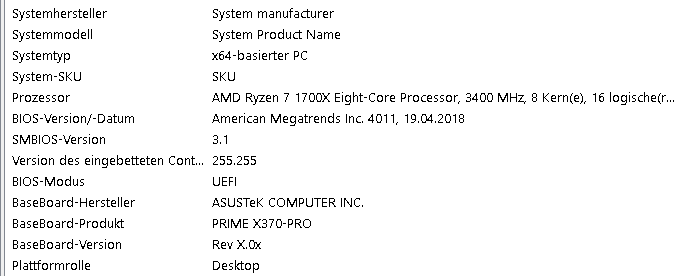

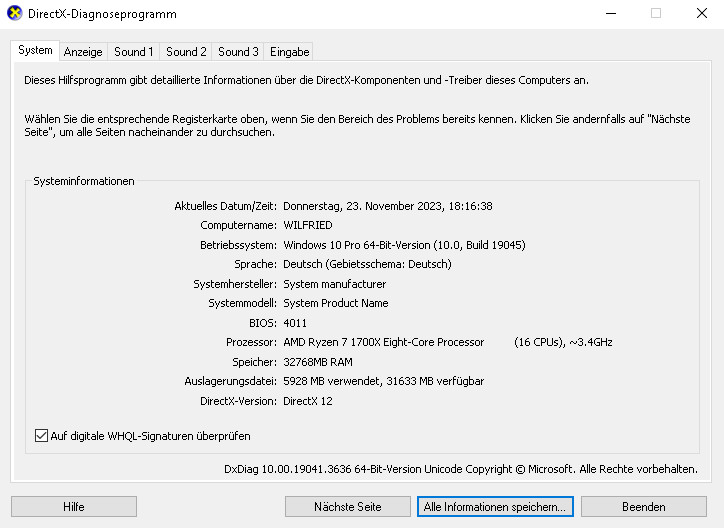

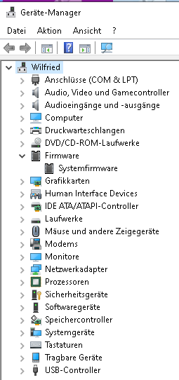

es gibt bei ASUS ein Tool womit man unter Windows10 ein Bios-Update machen kann.
Das Tool läßt sich leider nicht installieren da ich keinen ASUS-Bezug im System und im Geräte-Manager habe.
Anbei 3 Fotos
was kann ich tun um die Bios-Version 4011 auf Version 6203 abzudaten?

Passende Datei von der Website ziehen, entpacken und auf einen USB-Stick. Dann übers BIOS flashen.
Flashen aus Windows ist weniger empfehlenswert wenn es nicht gerade die einzige Möglichkeit ist.

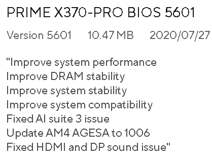

4011 ist schon eine sehr alte version, da ist einem update auf jeden fall nicht abzuraten, da nimmst du noch bugfixes mit die eben auch noch speziell auf die frühen zen architekturen abzielen. viele performance-, stabilitäts- und sicherheitsfixes, wie man in den changelogs liest.
was das windows tool angeht, ich denke du meinst "asus live update". soweit ich weiß ist dieser updateprozess aber asus-laptops vorenthalten. sprich der setup wird auf einem desktop pc entweder liveupdate gar nicht installieren lassen oder du wirst spätestens im tool selbst bei hardware- bzw. biosfile-verifikation dann eine entspr. meldung erhalten.
die vorgehensweise über den usb-stick, die andere vorgeschlagen haben mal verinnerlichen und dann mit viel zeit und ohne hast sorgfältig befolgen. achja, und während des bios-updates etwaige haustiere und kleinkinder von den betroffenen mehrzweckleisten-schaltern o.ä. fernhalten. eine stromunterbrechung kann dich hier dein mainboard kosten.

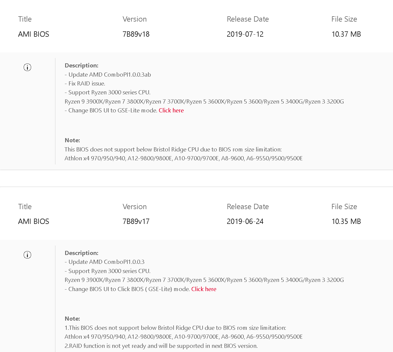

In dieser neusten BIOS Version sind immer noch die alten CPUs mit drin:
Dann könnten ja auch neuere teilweise nicht erkannt werden, ein minimales Restrisiko ist immer bei einem BIOS Update vorhanden. Was bei vielen Boards, gerade die alten der 300er und teilweise der 400er Serie, entfallen ist sind die Bristol Ridge CPUs.
Auch schreiben die MB Hersteller ja meistens rein wenn CPUs entfallen.
So wie hier bei meinem B450M Mortar:

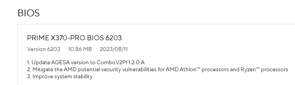

Na ja habe mir die nachfolgenden BIOS Updates angeschaut, da sind ja Verbesserungen drin die man vielleicht doch benötigt.
Was meinst du @Nickel
Falls Fehler beim RAM oder beim Sound über HDMI / DP auftauchen.
