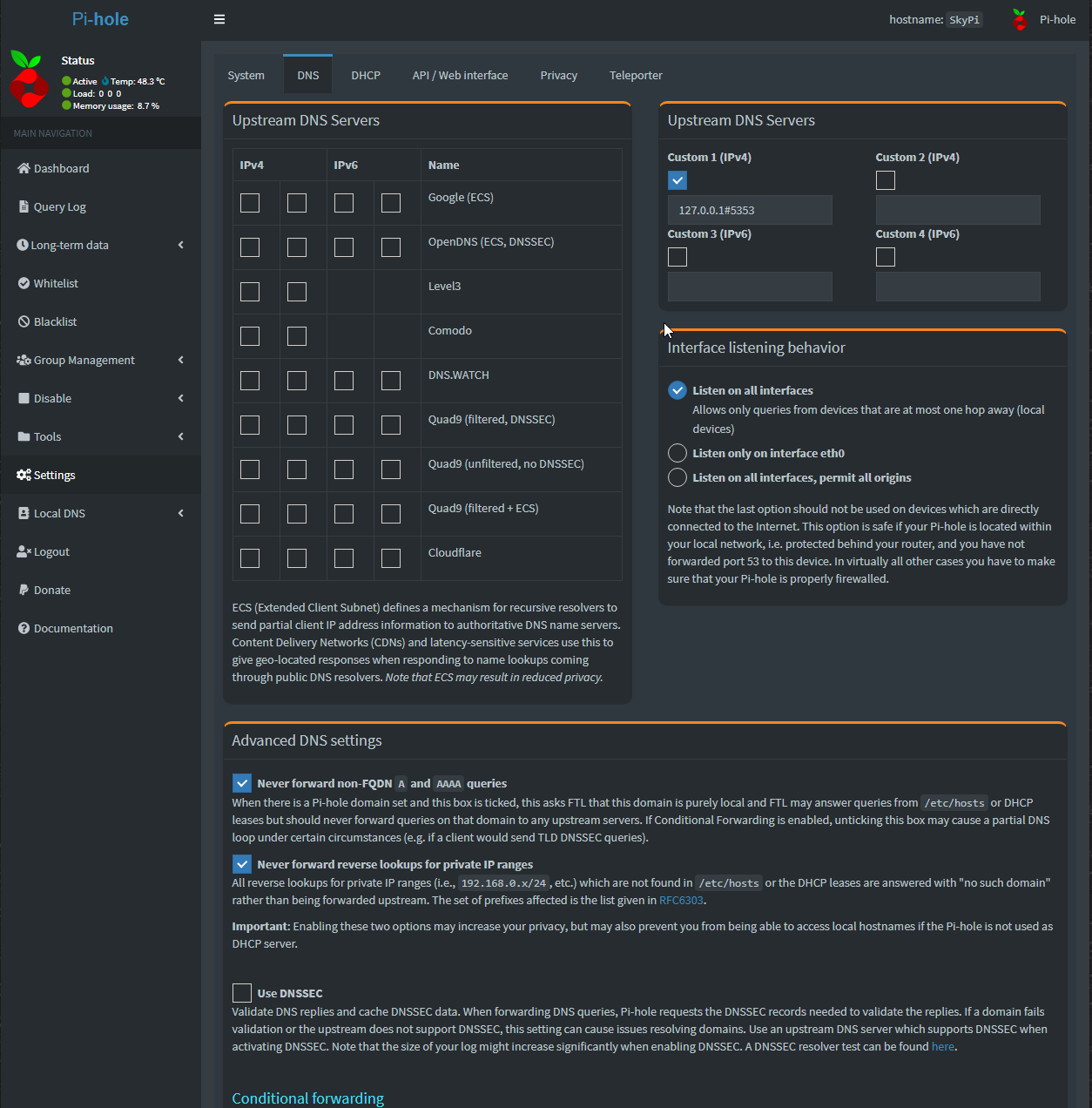

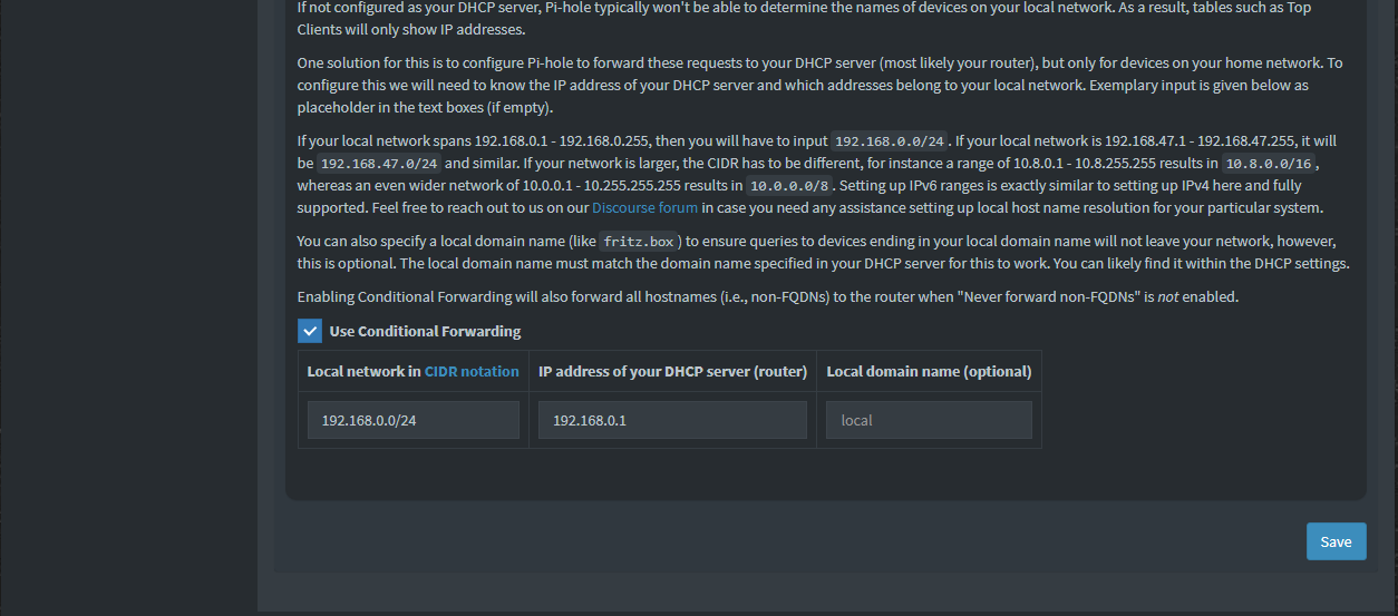

Ist schon lange drinnen. Wird ja nicht geblockt die Domain sondern es werden innerhalb von Sekunden 1000ende anfragen gesendet wenn ich ins Webinterface gehe und sperrt mich dann aus wegen die vielen Login fehlschlägen.

Sieht für mich richtig aus, ich habe sie allerdings immer über die webGUI gesetzt....

Conditional forwarding funktioniert im übrigen natürlich nur, wenn du dort die korrekte Domain hinterlegst. Ist .local denn richtig? Die lokale Domain des Netzwerks ist das was an die Hostnamen angehängt wird, um sie als lokale Namen zu identifizieren. Diese Domain wird vom DHCP-Server rausgegeben.
