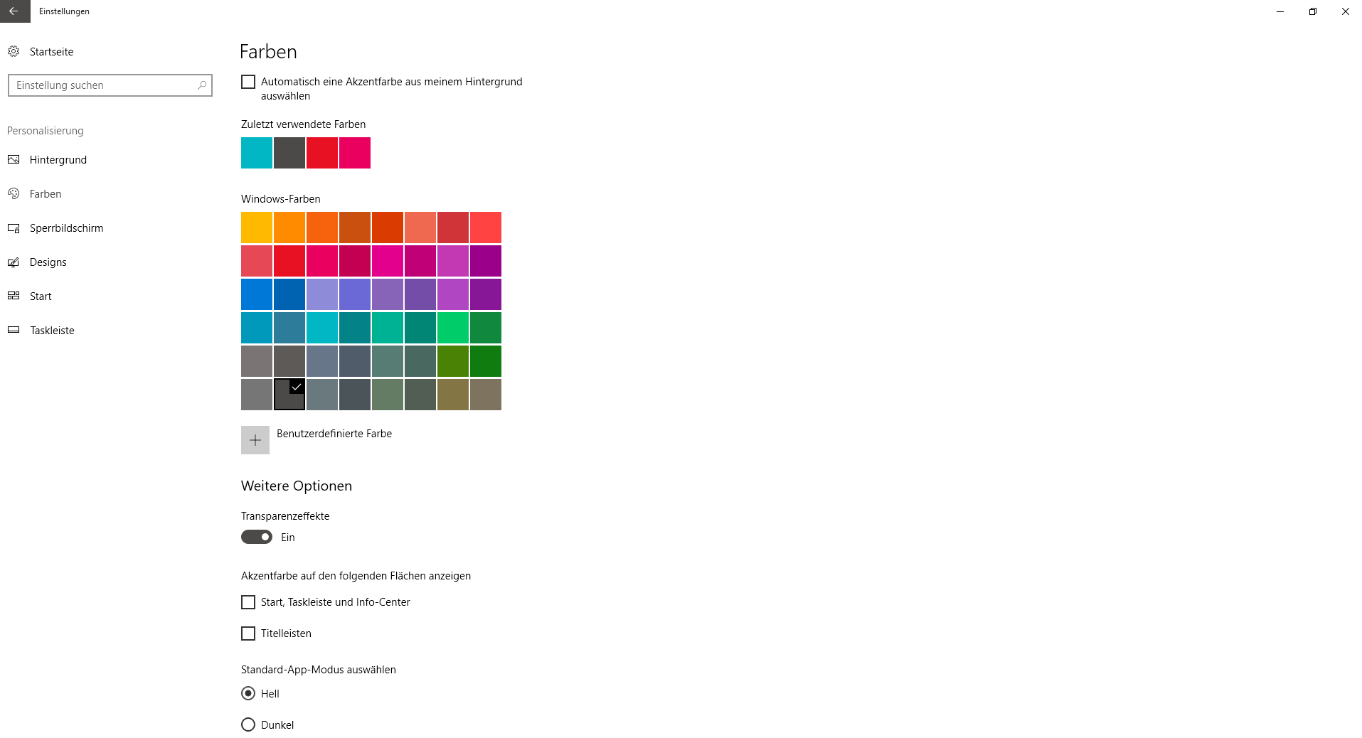

Gestern ist mir noch aufgefallen dass manchmal wenn ich den Rechner Neustarte der Boot Screen grün ist, dies verschwindet erst wenn das Windows Anmeldefenster erscheint.

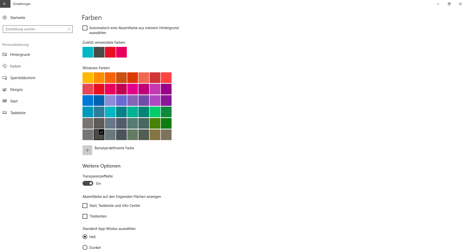

Ist zufällig deine Windowsoberflächenfarbe grün?

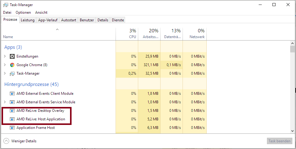

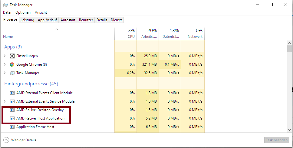

Taktet die Karte runter bzw geht die Spannung runter, wenn du das rot markierte schließst?
@Hurricane271, werde ich nachher mal probieren. Der Takt geht einwandfrei herunter, aber die Spannung bleibt fest bei 1,05V.
Mein Hintergrund ist nicht grün. Ich denke mal es handelt sich dabei um ein Handshake Problem zwischen Grafikkarte und Monitor, da der Fehler nur im Startbildschirm vom Mainboard auftaucht und verschwindet sobald das Bild in den Windows Anmeldebildschirm wechselt. Passiert aber auch nur hin und wieder und nicht dauerhaft !.
Also ich hatte das Phänomen mit Rot, Blau und Grau jeweils die Windowsfarben die ich eingestellt hatte, aber erst nach dem Mainboardscreen. Deswegen dachte du hättest es auch.
Gib dann bescheid ob, das andere geklappt hat oder nicht.

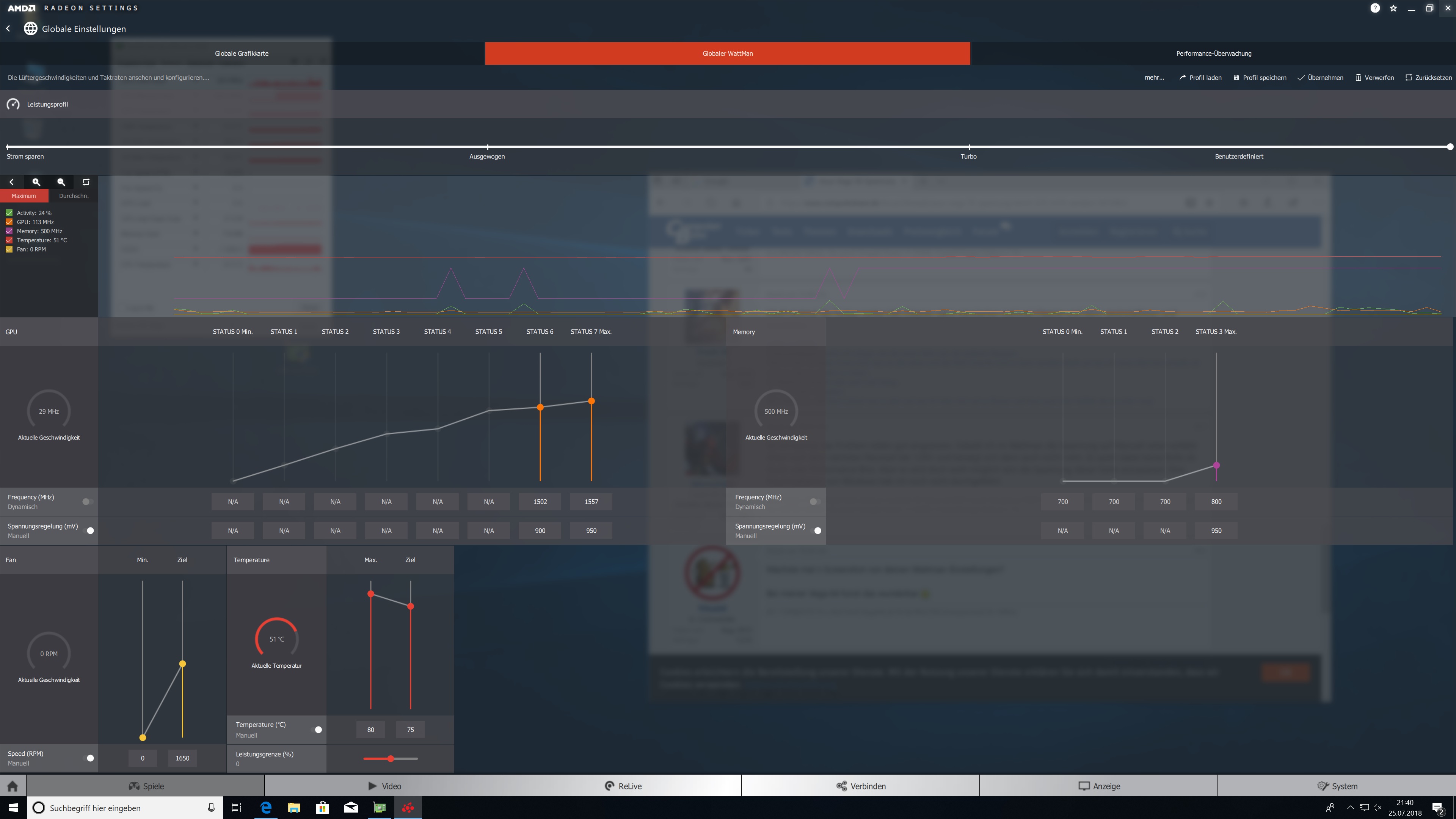

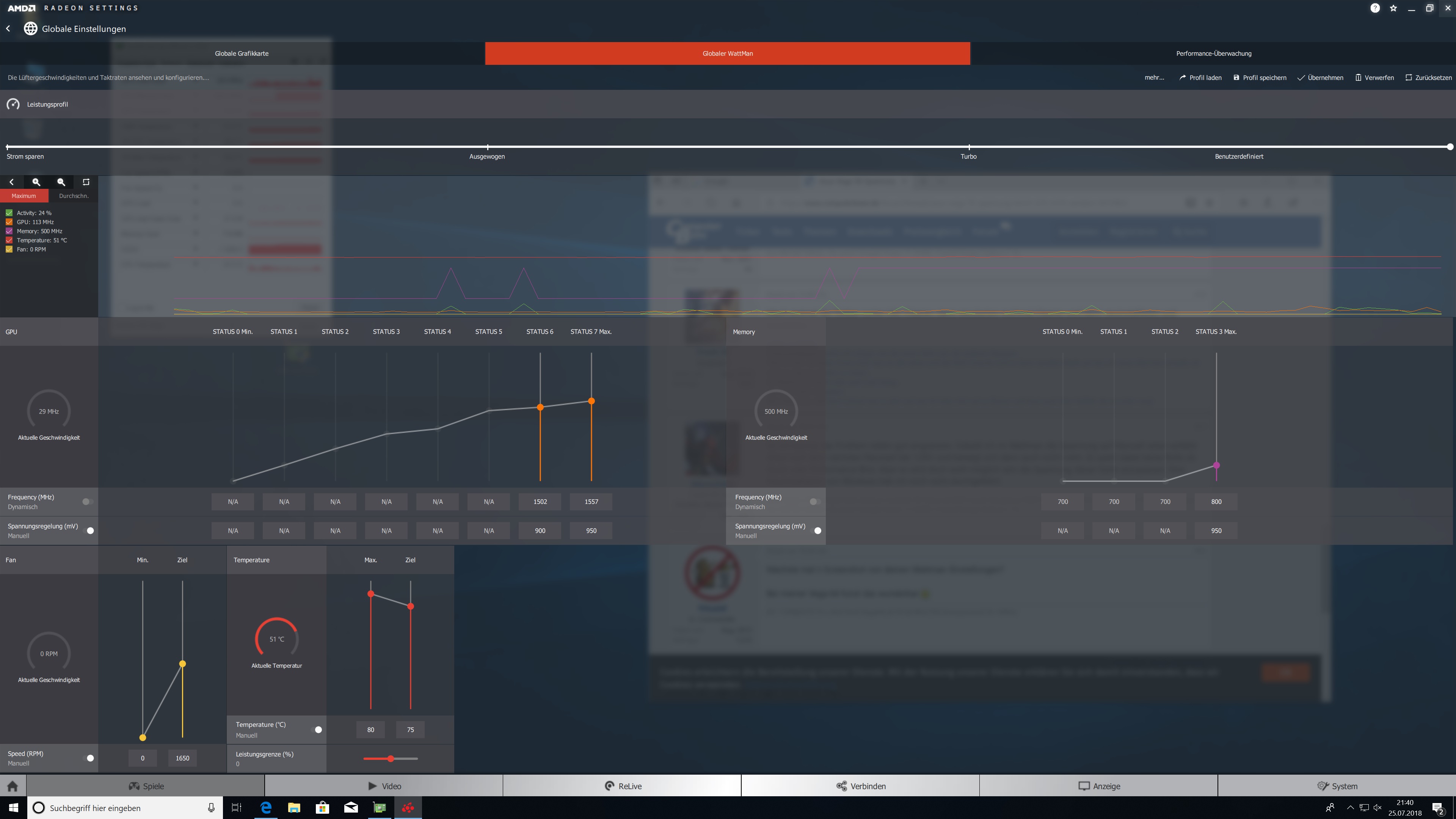

So ich konnte das Problem relativ gut eingrenzen. Sobald ich im Wattman die Spannung auf Manuell setze verleibt diese nach dem nächsten Neustart bei 1,05V und bewegt sich dann auch nicht mehr. Es spielt dabei keine Rolle ob Quiet oder Performance Bios. Aber es wird doch wohl möglich sein die Spannung dieser Karte anzupassen. Eine Neuinstallation von Windows hab ich noch nicht durchgeführt.
Machste mal n Screenshot von deinen Wattman-Einstellungen?
Bei meiner Vega 64 funzt das wunderbar :)

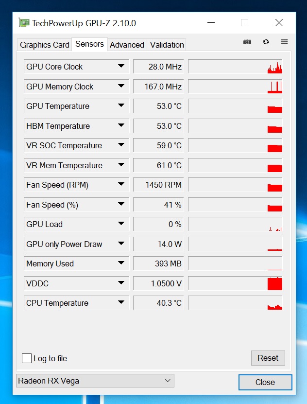

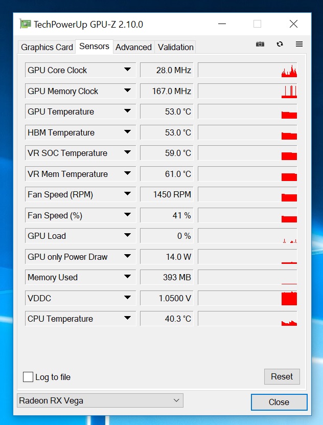

Also mittlerweile hab ich leider keine Idee mehr woran das liegen kann, aber sobald die Spannung per Hand geändert wird hab ich immer 1.05V anliegen und dabei bleibt es.

Setz mal das Power Target auf +50%. Um zu den von dir schön niedrig eingestellten States P6 & P7 zu kommen muss die Karte teilweise über die anderen States, deren Spannung (und damit der Stromverbrauch) sehr viel höher sind, als die von dir eingestellten Werte (P4 hat genau deine 1050mV und P5 müsste 1100mV haben). Wenn das Power Target auf z.B. P5 bereits ausgeschöpft ist, kann/will die Karte nicht in P6 und höher schalten, weil ihr ja bereits auf P5 trotz relativ geringem Takt der Saft ausgeht.
Wenn das nicht hilft: Probier mal 960mV bei P7 und Memory. Habe eine auf Vega 64 geflashte 56 und auch allerlei Sonderbarkeiten mit der Karte erlebt. Als sie noch eine 56 war, gingen die 950mV, seit dem Flash aber nicht mehr. Ich muss jetzt 960+ geben, damit die Karte die Settings überhaupt übernimmt und nicht entweder verweigert hochzutakten oder eben eine höhere Spannung als die eingestellte anlegt. Mein Mindestwert ist 960mV, alles darunter wird auf einen viel höheren Wert (gerade nicht im Kopf welchen) gesetzt.
Was übrigens auch passieren kann, aber so weit ich weiß mittlerweile gefixt wurde, ist, dass der Treiber beschließt das P7 der neue Min & Max Power State ist und sich nicht mehr überreden lässt, doch vielleicht mal einen Gang runter zu schalten. Trat vor allem mit mehreren Monitoren bei mir auf. Konnte nur durch Neustarts behoben werden, ist inzwischen aber Geschichte.

Sobald im Wattman die Spannung in welcher Form auch immer von Auto auf Manuell geändert wird, in diesem Fall nur im Profil "Benutzer" möglich, dann werden zwar sämtliche geänderten Einstellungen berücksichtigt und liegen laut GPU-Z bei anliegender Last auch an, inkl. P0 State im Idle ( ca. 0,825V ), aber nur bis zum nächsten Neustart des Rechners.
Nach einem Neustart des Rechner werden dann zwar alle Änderungen im Wattman weiterhin angezeigt, aber die Änderung der Spannung wird nicht mehr berücksichtig, als wenn die Karte in einem der P-States festhängen würde. Die Spannung verbleibt laut GPU-Z bei 1,05V und lässt sich ab diesem Punkt auch nicht mehr beeinflussen, außer im Afterburner !. Die Karte taktet zwar weiterhin hoch und runter, verfällt aber bei niedrigem Takt im Idle nicht mehr in den P State 0, da die Spannung weiterhin bei 1,05V verbleibt. Da hilft dann nur noch die Änderungen der Spannung von Manuell auf Auto mit einem anschließenden Neustart des Rechners.
