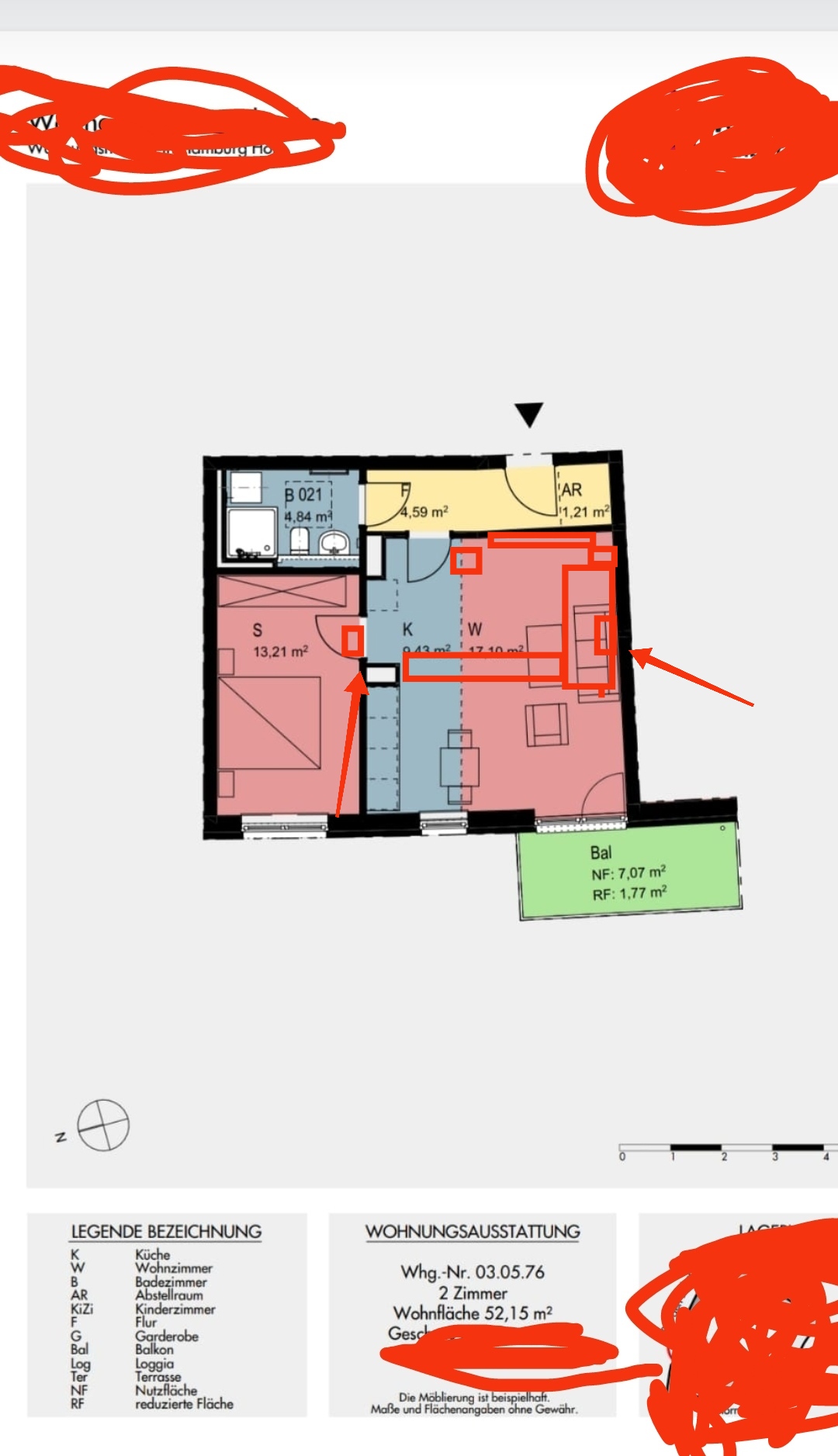

Ich er hoffe mir eine sinnvolle Weiternutzung der Rear-Speaker, denn die neue Wohnung hat einen etwas unglücklichen Schnitt...

Ich besitze das alles bereits. Aber meine Wohnung ist nicht ideal, um Rear Spekaer hinter der Sitzposition anzubringen. Daher die Idee, sie umzufunktionieren.

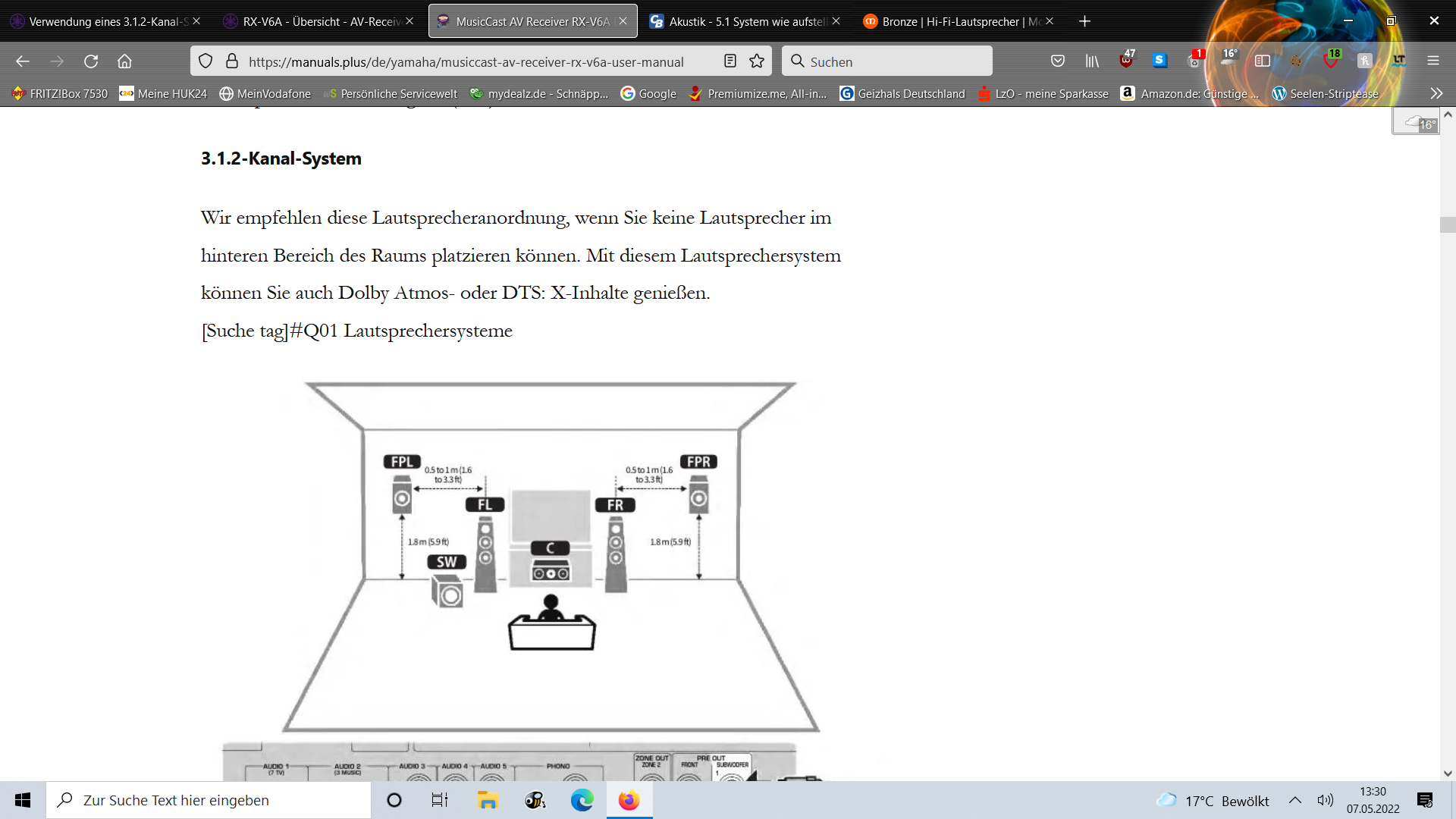

Du kannst problemlos die Bronze 100 für die Höhenkanäle verwenden. Wobei ich sie jetzt glaube ich sogar höher an der Wand montiert hätte als die Anleitung vorschlägt.
Die von dir verlinkten Atmos-Lautsprecher arbeiten dann mittels Schallreflektion an die Zimmerdecke und von dort zum Hörplatz.
Es geht aber auch mittels entsprechend hoch montierter Lautsprecher an der Frontwand oder mittels Lautsprechern an der Decke usw.

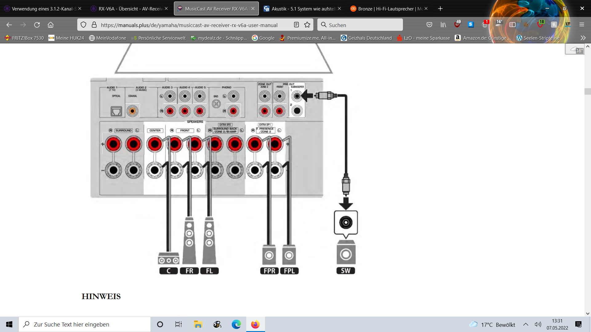

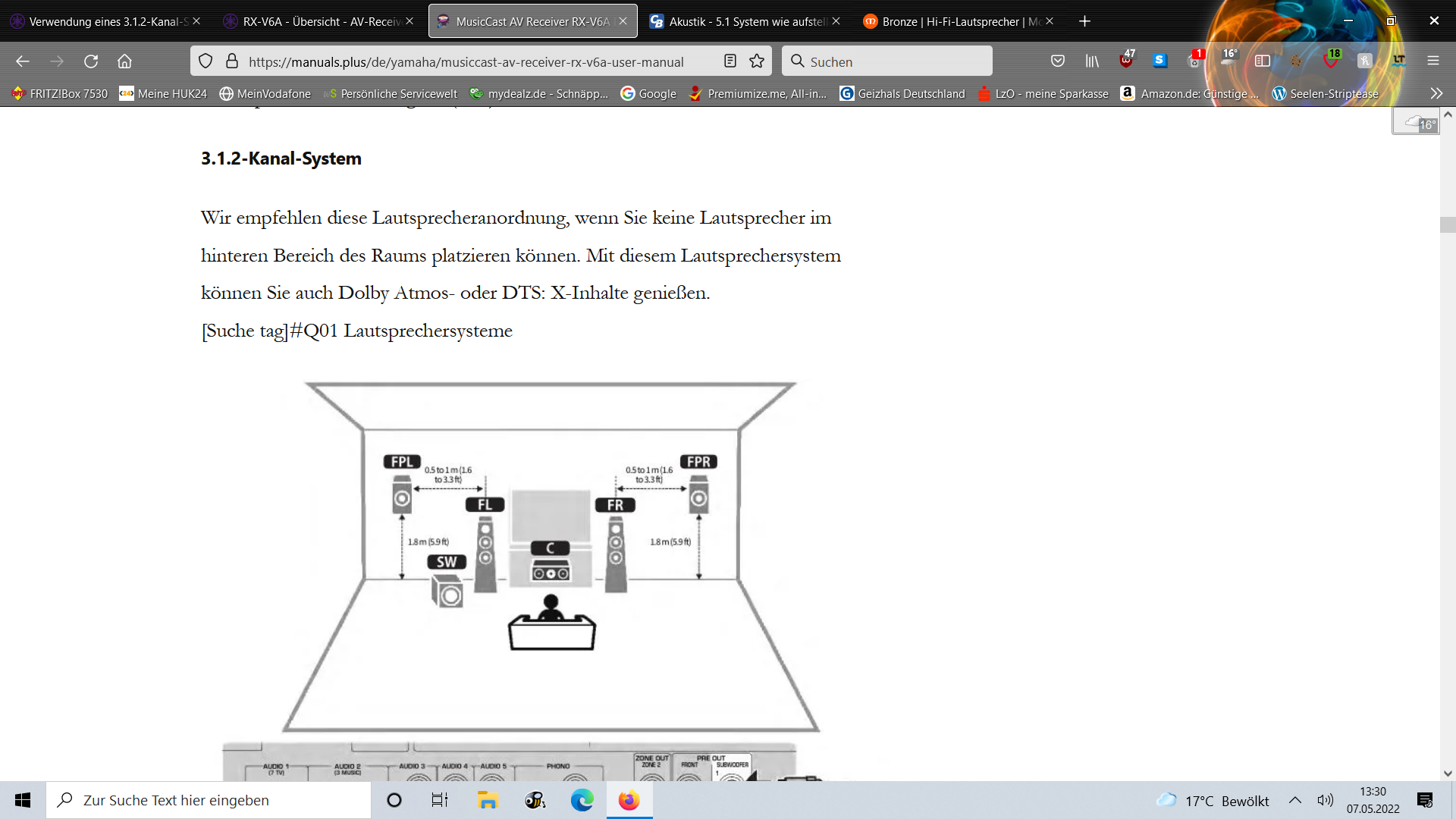

https://manual.yamaha.com/av/18/rxa780/de-DE/511412747.html
was ist der Unterschied zwischen der Virtual Cinema Front und dem 3.1.2 System?
3.2.1 verwendet wohl die offizielle Atmos Spur mit Höheneffekt und Virtual Cinema Front scheint eine Art Surroundeffekt analog zu den Yamaha Soundprojektoren zu erzeugen. Die Lautsprecher befinden sich alle auf gleicher Höhe und alle in der Front und mittels Soundprocessing wird dann 5.1/7.1 simuliert - Frage nur ob per tatsächlicher Reflektion oder per Psychoakustik.
Reaktionen: M.(to_the)K.

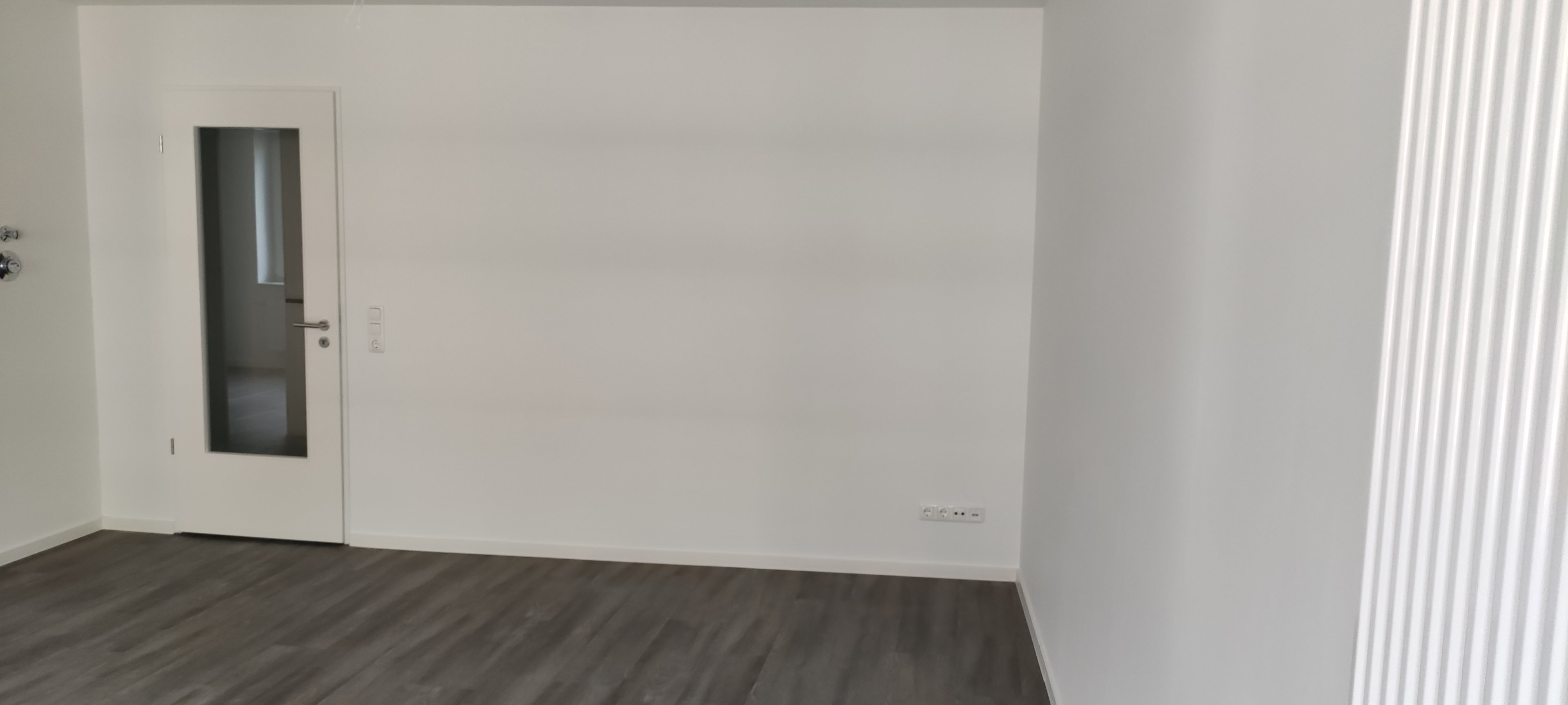

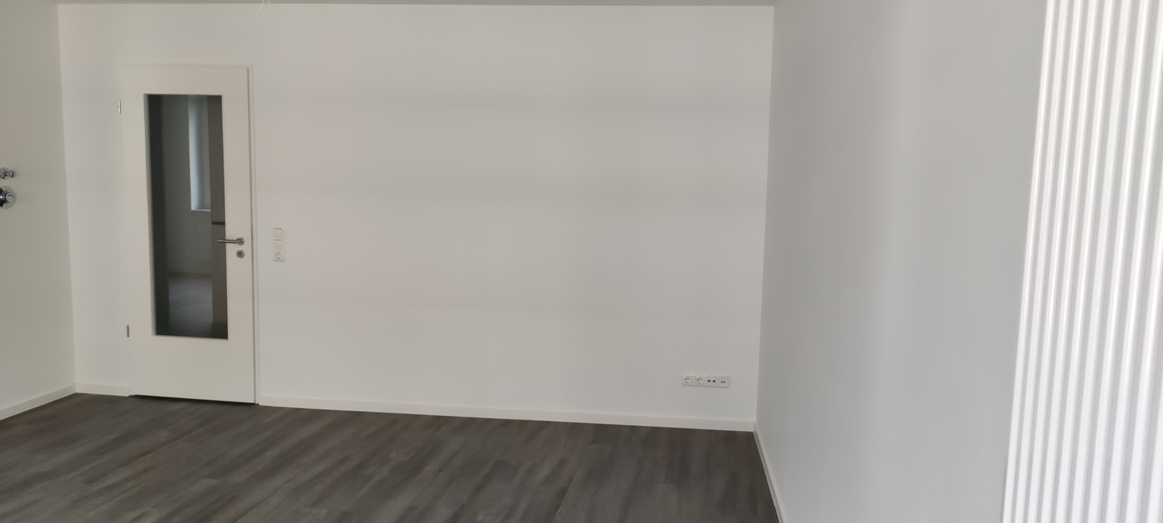

Hier die Wand und der Raum, indem es installiert werden soll. Mit Sideboard Fernseher usw...
Vermutlich eher Virtual Cinema oder?

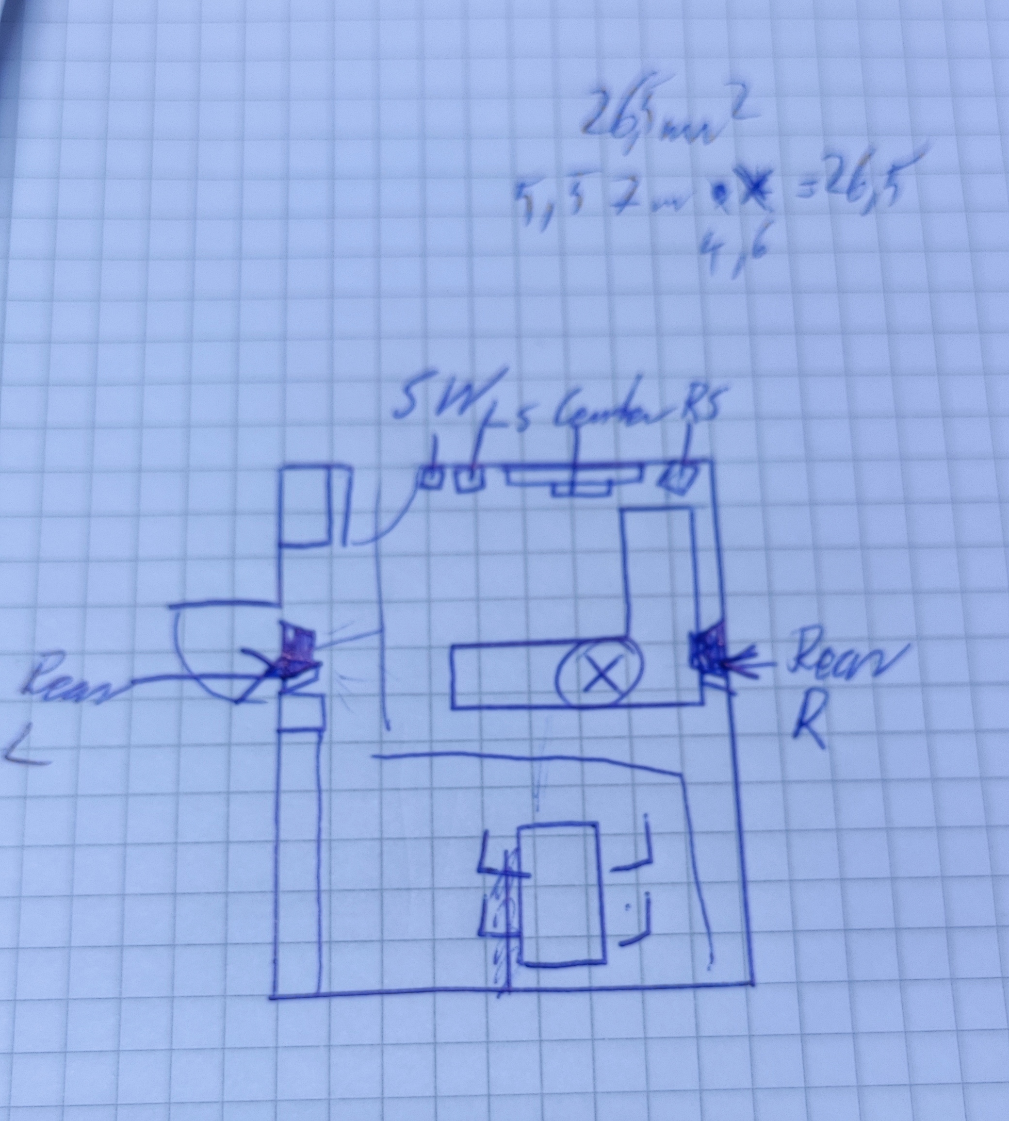

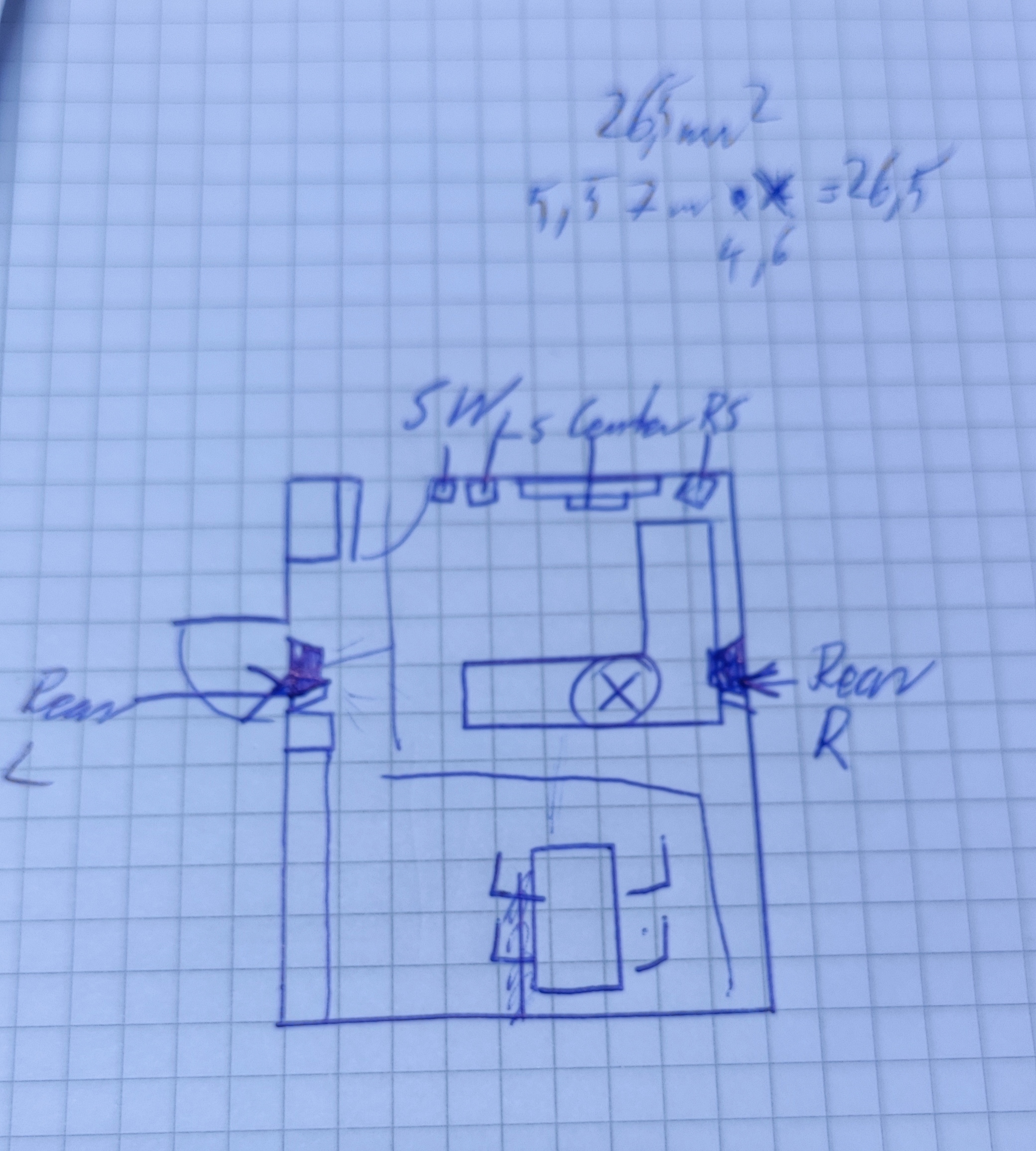

Da ist auch noch eine Option vielleicht. Wenn es passt, dann kann ich die Rear Speaker hoch hängen. Aber dann ist der Abstand nicht gleichmäßig und eigentlich auch zu hoch (unter der Decke). Außerdem eher seitlich als hinter dem Hörer...
Das in der Mitte des Raumes ist eine Eckcouch
Und mit 28,7,cm muss es auch zwischen Türrahmen und Decke passen.
Das mit den Abständen ist nicht dramatisch, das wird durch YPAO automatisch eingepegelt, dass sie am Hörplatz alle die gleiche Lautstärke haben.
Und mit der Höhe, bzw seitlichen Positionierung ist ggf. auch gar nicht so tragisch, da du an den Lautsprechern ja entsprechend rumspielen kannst, ob dir hier ein Dipol- oder Bipol-Betrieb das bessere Ergebnis liefert.
Ich selbst bin nicht so der Surroundfan. Mir ist es immer wichtiger, dass die Front stimmt. Sei es ein vernünftiges Stereo-Setup oder in Mithilfenahme eines dedizierten Center-Lautsprechers (plus ggf Sub).
Falls dir Surround jetzt auch nicht soooo dramatisch wichtig ist, weil du ja auch bereit bist, eine virtuelle Lösung umzusetzen, dann bestünde ja zB auch die Option, die FX ggf. in das Schlafzimmer zu verlegen und als Zone 2 zu betreiben.

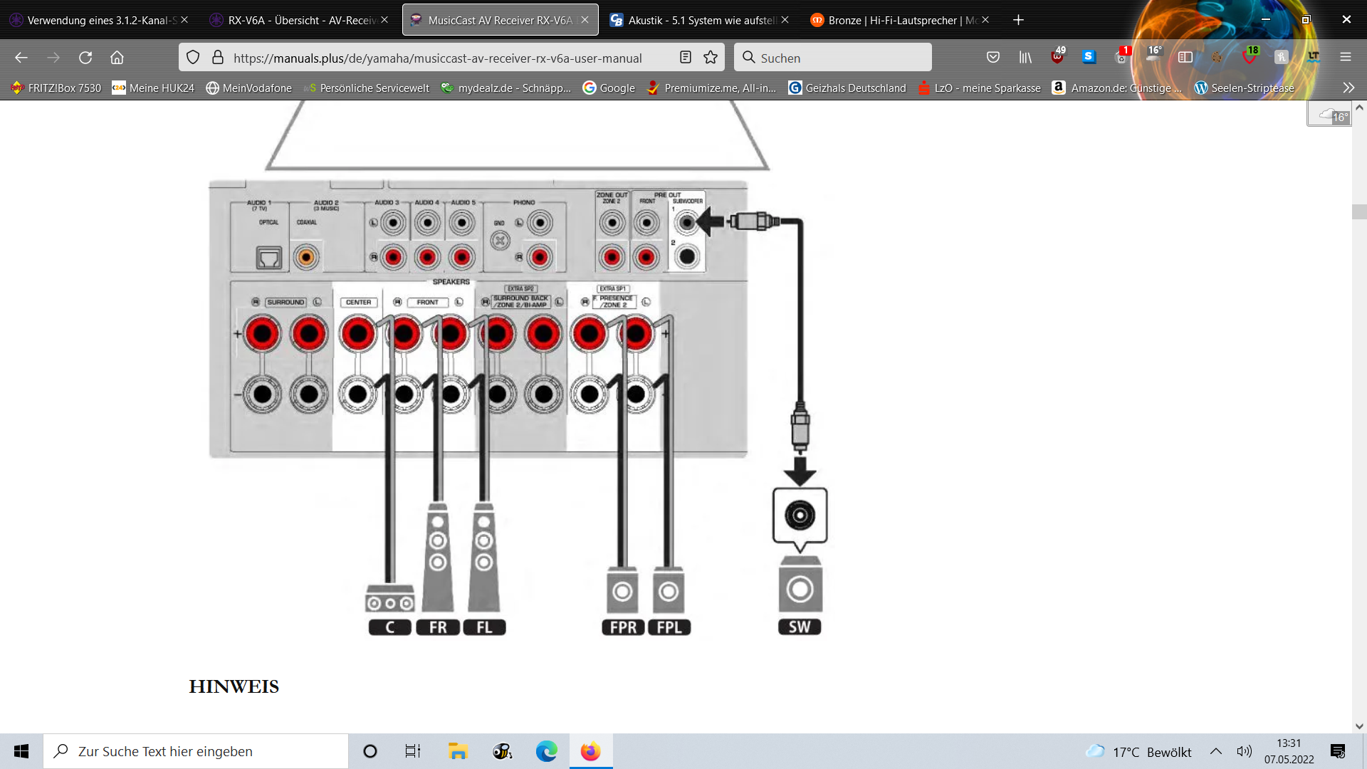

Mmh ja ich hoffe das klappt halbwegs. Wie ist das mit der 2 Zone? Wie kann ich die drüben anschließen? Ist ja ne neue Wohnung und ich muss vorsichtig sein. Sind leider keine WLan Speaker. Daher kann ich die ja nicht einfach rüber hängen... Oder?
Mit einer zweiten Zone werden Endstufen oder Pre-Outs des Receivers für ein eigenständiges Lautsprechersetup abgezweigt.
Das bedeutet beispielsweise, dass du ein Surround-Setup und ein Stereo-Setup hast oder zwei Stereo-Setups oÄ, je nachdem, was der Receiver alles ermöglicht. Eventuell geht inzwischen sogar zwei Surround-Setups bei den großen AVRs.
Die unterschiedlichen Setups (Zonen) können dann unabhängig voneinander bespielt werden. Oder auf Wunsch auch gleich.
Beispielsweise wenn du sowohl im Wohnzimmer, wie auch im Esszimmer oder Schlafzimmer Musik hören möchtest. Oder wenn im Wohnzimmer ein Film wiedergegeben wird, aber im Arbeitszimmer Musik zur Hintergrundberieselung spielt.
Entweder werden dafür dann die Lautsprecherkabel in das betreffende Zimmer verlegt (was bei einer Tür dazwischen natürlich etwas ungünstig ist) oder man arbeitet mit Funk und einem kleinen Zweitverstärker, wenn die Lautsprecher passiv sind. Oder du baust eh ein getrenntes Setup, etwa für Handy-Wiedergabe oÄ. Mal als schnelles Beispiel, wahllos gegriffen:

Danke für die ganzen Ideen. Also ich habe jetzt diess Möglichkeiten
Oben an die Wand. Dann strahlen sie zwar eher seitlich, lassen sich aber ja Bi-Pol und Dipol  
einstellen. (Ich würde wohl den Diffuseren Sound austesten- Also Dipol? )
Vorteil: Die Boxen machen im das wofür sie konstruiert sind. Das sollte im Zweifel die beste Lösung sein. Und sie können auf einer Höhe hängen und stehen schonmal Parallel zueinander.
Nachteil: Sie hängen dann beide auf ca 2 Metern. Der linke Rear-Speaker muss über die Tür, aber da passt er gerade noch hin. (32cm Platz zur Decke)
Und sie bilden kein exaktes 4-Eck mit den vorderen Speakern.
Oder ich versuche das 3.1.2 System (Da werden die Boxen selten angesprochen) oder das Virtual Cinema Ding (könnte aber Konstruktionsbedingt vielleicht seeehr suboptimal sein)
Oder ich versuche Sie in einem anderen Raum zu nutzen.
