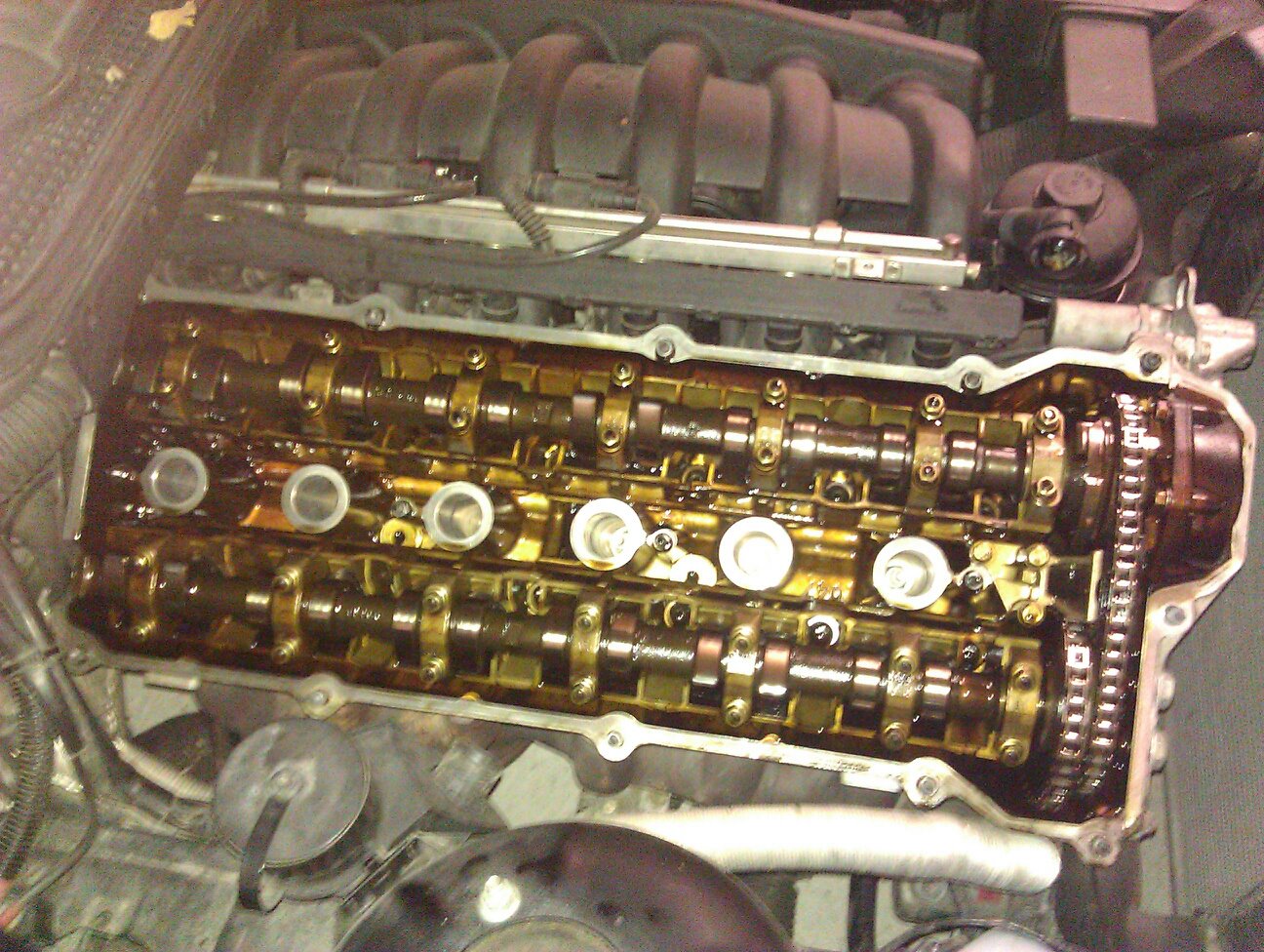

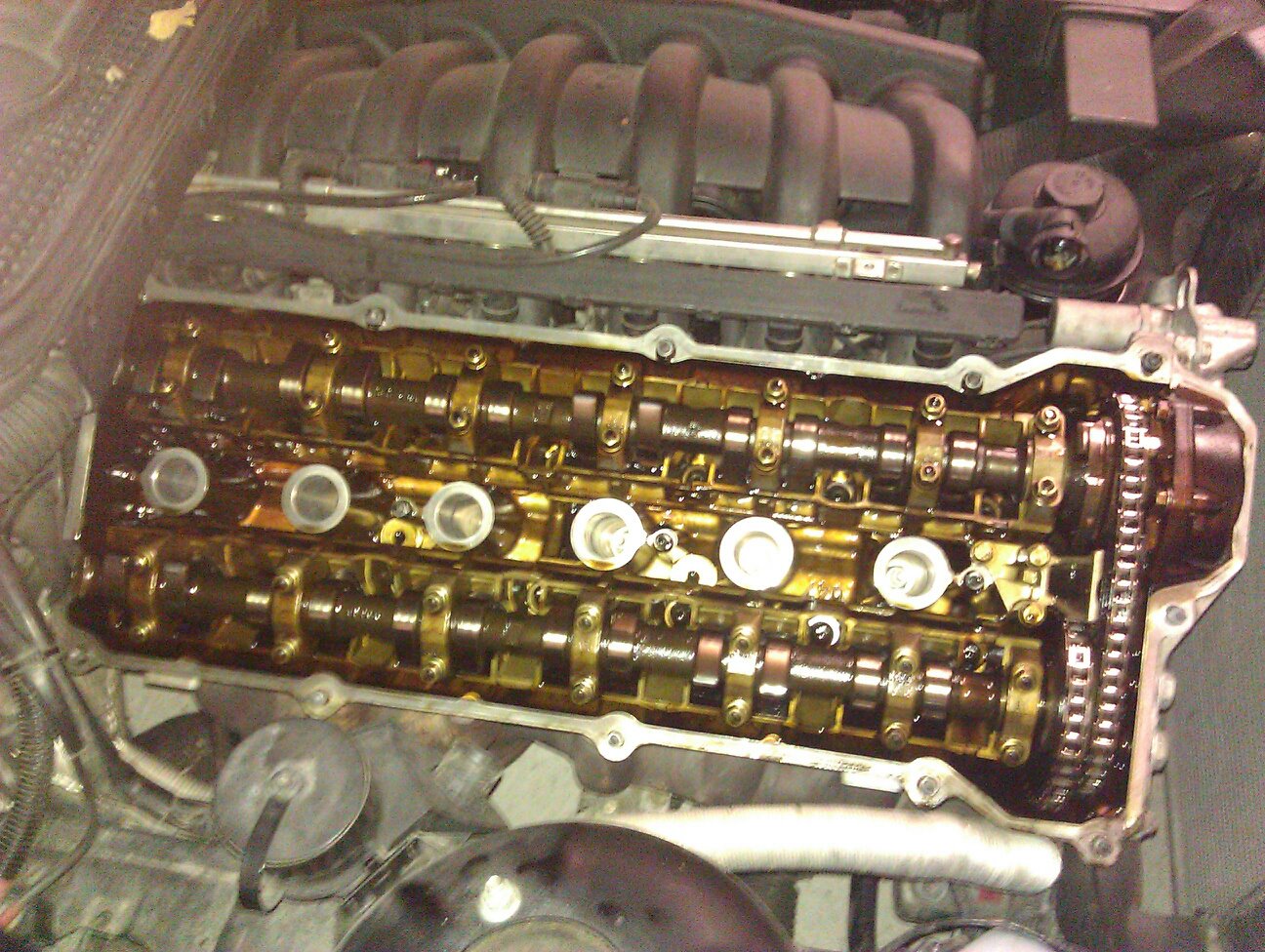

bei dem Auto meiner Eltern wird regelmäßig - weit vor Intervall - das Öl gewechselt. 320d Baujahr 2005.
Sobald durch die Ölwanne und Filtergehäuse so ziemlich alle Öl abgelaufen ist, schütte ich von oben noch ein bisschen nach. Das Öl kommt unten pechschwarz raus. (Der Motor ist beim Ablassen heiss, das Öl aus der Wanne läuft ganz sicher beinahe restlos ab).
Wenn ich nun nach dem Ölwechsel den Motor kurz laufen lasse um anschliessend den Ölstand zu korrigieren, ist das Öl am Ölpeilstab wieder pechschwarz.
Habe sogar schonmal direkt im Anschluss den Motor warm laufen lassen, und nochmal Öl gewechselt. Selbst nach dem 2. Ölwechsel sieht das Öl wieder aus, als wäre es 50.000km in einem Benziner gewesen.
Da der jetzige Ölwechsel soweit hinausgezögert wurde, würde ich den nächsten einfach bei 15tkm machen.

Es gibt auch Öle die aufgrund bestimmter Zusätze von Haus aus ziemlich schwarz sind!
Natürlich gibts Öle die von Haus aus fast schwarz sind. Im Auto ham die aber nix verloren.
Aber es ist völlig logisch und in Ordnung das Öl in nem Ollen Diesel natürlich relativ schnell ne schwarze Farbe annimmt. Das geht ruck zuck.
Und natürlich wird bei nem Motor Öl nicht abgesaugt sondern immer abgelassen. Schwerkraft roxx
Wobei es ja immer stellen im Motor geben wird, wo Rückstände vom alten Öl drin bleiben, kleine Ölkanäle, die Leitungen zum und vom Turbo, Ölkühler usw...
Wenn im alten Öl richtig viel Ruß drin war und sich das schön mit dem neuen mischt kann ich mir schon vorstellen, dass das dann gleich wieder recht dreckig aussieht.

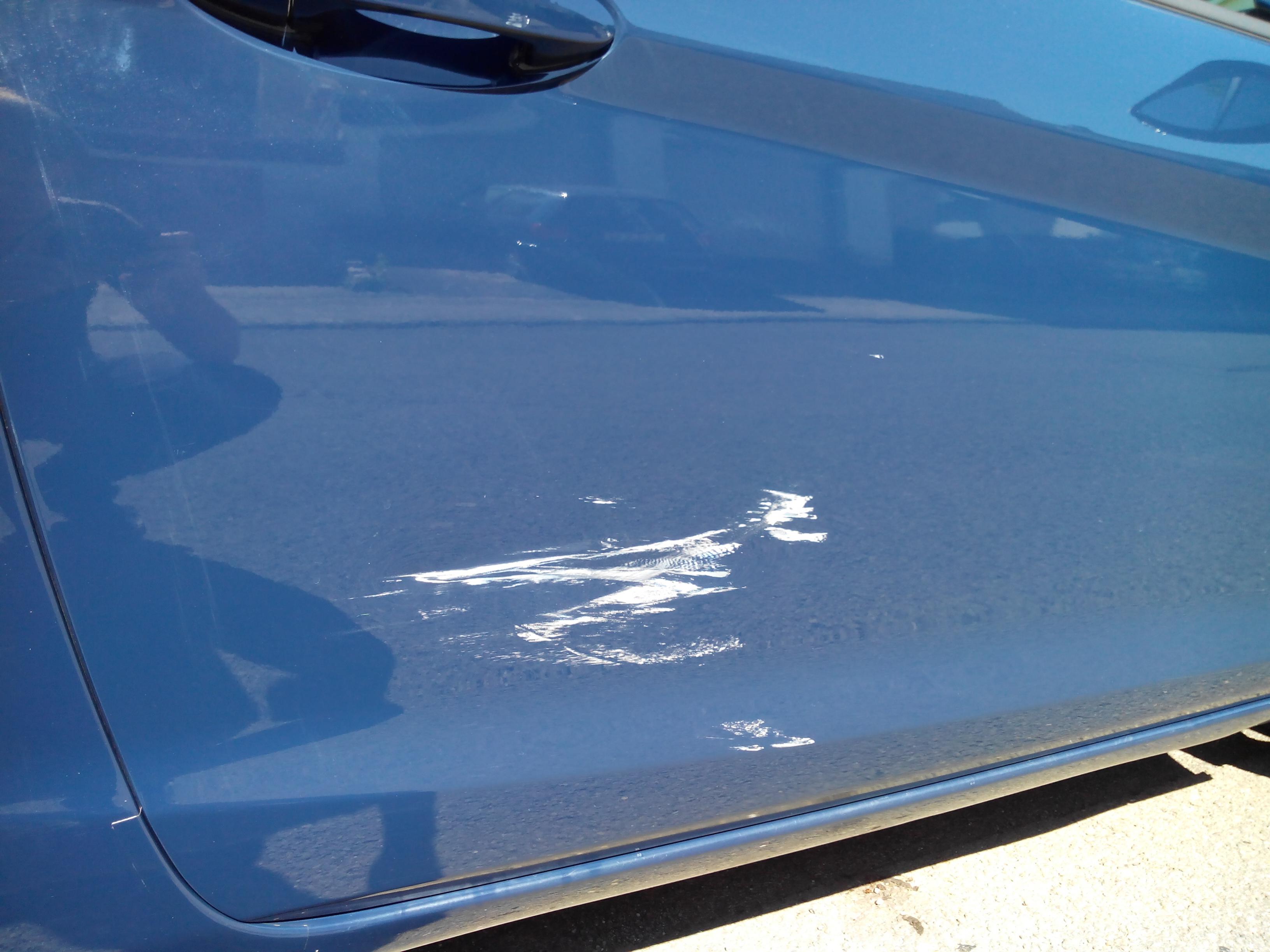

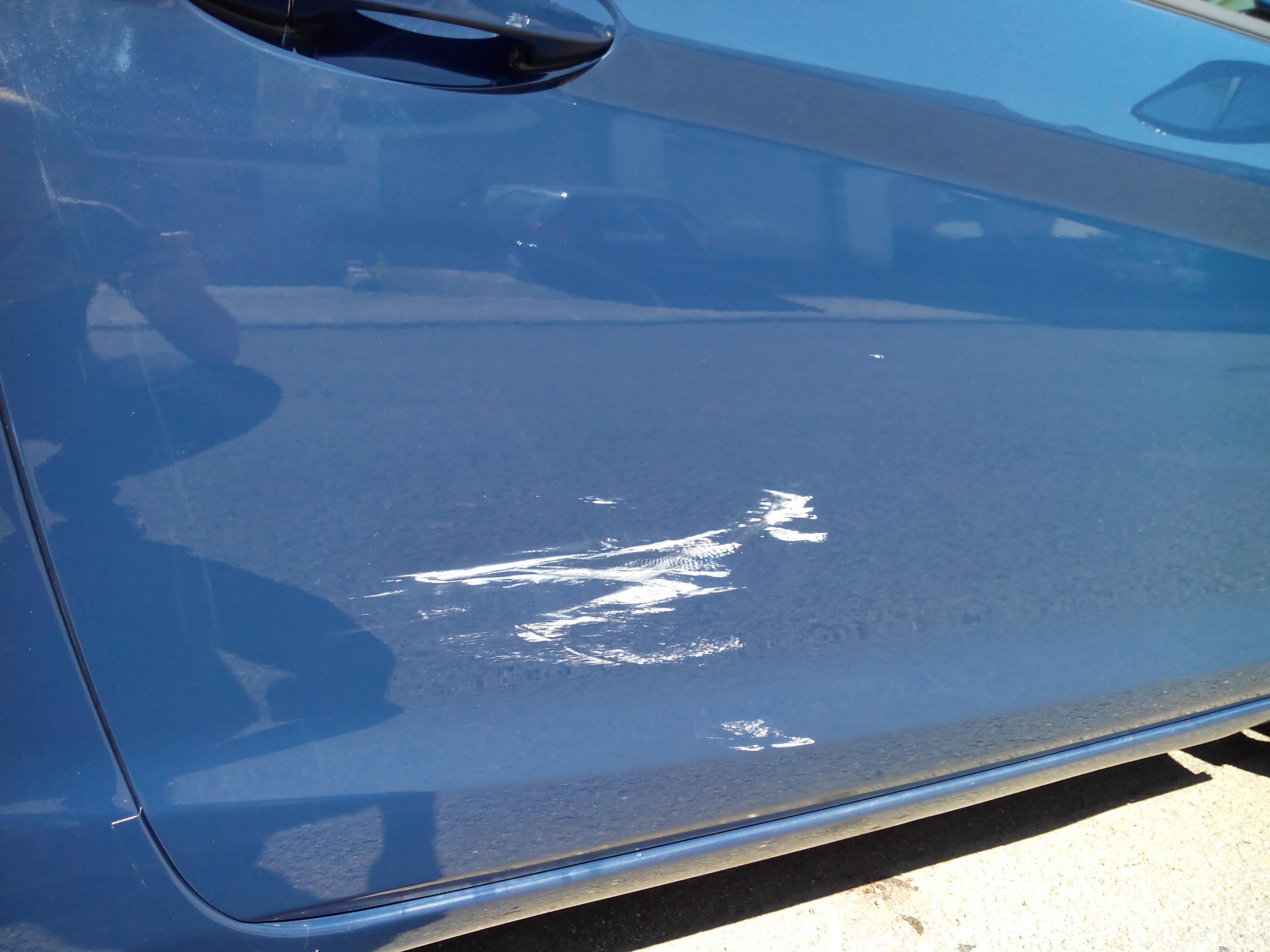

mir ist heute ein Kollege rückwärts in die Beifahrertür gefahren. Hat dabei ordentlich was an lack abgefahren und eine kleinere Beule verursacht.
War gerade ebend bei einer Werkstatt die sagten mir es wäre besser einen Gutachter einzuschalten nicht das die Gegnerische Versicherung auf die Idee käme nicht zu zahlen.
Muss dabei sagen das der schaden entstand als mein Auto parkte und ich im bett am pennen war.
Macht der Gutachter sinn oder kann man den erst ab einer bestimmten Schadenssumme mit einbeziehen(nicht das ich den selbst zahlen muss)?

Wenn ich selbst Öl wechsle, dann Schütte ich immer nochmal einen Liter rein verteilt auf Nachfüllöffnung und Ölfiltergehäuse, nachdem das alte Öl abgelaufen ist.
Diesen Liter lasse ich dann wieder ab bevor ich neues Öl einschütte. So bekomme ich zumindest einen weiteren Teil des alten Öls heraus.
Wobei ich selbst eigentlich eher kein Problem mit Ölschlamm habe...
Ein "Kollege" im Sinne von Arbeitskollege oder im Sinne von Landsmann den Du so gut wie gar nicht kennst?
Wenn Ihr beiden euch einig seit, warum dann ein Gutachter? Der Schaden ist da und der Schuldige ist bekannt! Alles weitere verursacht Kosten die unnötig sind!
Im Zweifel ein paar gute Fotos machen und von dem "Kollegen" bestätigen lassen, dass er für den Schaden aufkommt.
Sollte der Schaden so groß sein, dann von der Versicherung bestätigen lassen - die kann immer noch sagen ob ein Gutachter nötig ist - und den kannst Du dann wählen!
Einen Kostenvoranschlag kann auch die Werkstatt schreiben, der "Kollege" sagt dazu ok oder nicht!
Das hat genauso viel Gewicht wie ein "Gutachten" von einer Versicherung - was ich da in den Jahren in denen ich in Autohäusern arbeitete für "Kompetenzgranaten" kennenlernen durfte hat mich immer wieder erschreckt! Allerdings wird es sicher auch Autohäuser geben, die gern mal das ein oder andere aufschreiben, was nicht hätte gemacht werden müssen!
Letztendlich bleibt es eine Frage des Vertrauens und das hätte ich eher in ein Autohaus was ich seit Jahren kenne, als in einen mir unbekannten Gutachter - schlimmstenfalls von der Versicherung des anderen!

Wenn die Werkstatt schon dazu rät, einen Gutachter hinzu zuziehen, dann wäre das u.U. wirklich anzuraten.
Wenn dein Wagen noch sehr neu bzw. noch nicht so alt und bisher unfallfrei ist, würde ich auf jeden Fall ein Gutachten beauftragen.
Ist dein Wagen schon sehr alt und ggf. noch mit einer hohen Laufleistung; ist also der Fahrzeugwert recht niedrig, wird ggf. auch wieder ein Gutachten erforderlich.
Ein "eigenes" Gutachten hilft natürlich auch wieder nix, wenn du an einen Gutachter kommst, der viel viel zuviel aufschreibt.
Zu wenig ist auch nicht optimal, wobei es dann weniger eine Rolle spielt, wenn du deinen Wagen eh offiziell reparieren lässt.
Wie dem auch sei. Unfall von euch beiden bei der zu regulierenden Versicherung melden. Alles weitere besprichst du dann mit der Versicherung - dein "Kollege" hat in der Frage, ob ein Gutachten erforderlich ist oder nicht eh kein Mitspracherecht.

Ist ein alter Schulkollege hab nicht mehr so viel mit dem zu tun.
Er meinte das ganze wäre ein 300€ Schaden.
Ist halt ein netter kratzer und ne kleine beule in der tür.
Keine ahnung was sowas kostet.
Hier mal ein bild:IMG_20130722_101512.jpg
Gruß
Ja genau, beim Lackdoktor vielleicht 300€ und die gleiche Summe dann beim Beuelndoktor. Lass dich nicht über den Tisch ziehen. Die letzte Reparatur die bei mir ähnlich aussah kostete die gegnerische Versicherung letztenendes 3500€
Servus.
Ca. 1000€ (kann je nach Stundensätze und Fahrzeug variieren), wenn ein Farbtonangleich in der Seitenwand erforderlich wird, entsprechend höher.
