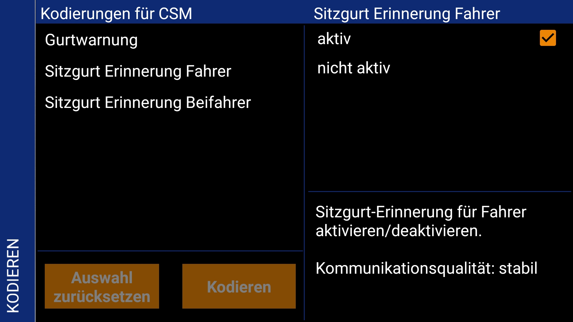

Ich habs gefunden. Ganz unten bei Warnungen steht Gurtwarnung drin :)
Die Frage ist nur ob es funktioniert. Was fährst du für ein Auto? Meiner ist e91 320d. Wenn es dir nichts ausmacht könntest du das kurz testen?
Falls es geht kaufe ich es. Dann muss ich nicht immer den Kollegen nerven der mit dem Profigerät die Fehler ausliest. Für die Zukunft kann ich dann selber schauen.

Habs vorhin kodiert. Sitzgurterinnerung fürn Beifahrer ist jetzt deaktiviert.
Vorher war schon die Gutwarnung an sich deaktiviert. Die Sceenshots sind von vorm kodieren.
Hab vorhin extra drauf geachtet, nach über 1 Minute bzw über 40 km/h ging die Erinnerung fürn Beifahrer an (bevor ichs kodiert hab). Da die App ja immer sagt, nicht beim Fahren sowas machen, hab ichs halt erst Zuhause gemacht. Wenn wir morgen Auto fahren sollten, teste ich das dann gegen, obs übernommen wurde.
