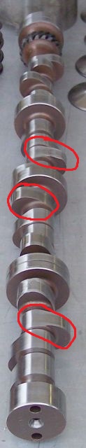

Ich brauche eine neue Nockenwelle, habe mir also folgende bestellt:
KLICK MICH
Meine Nockenwelle ist wohl eingelaufen, wurde mir gezeigt und erklärt. Das war an der Nockenwelle der Fall, und noch an so "Einzelteilen", die wohl auch irgendwas mit der Nockenwelle zu tun haben. Ich weiß aber nicht mehr den Namen von den Teilen, Werkstatt hat auch schon geschlossen, kann also nicht mehr anrufen. Kann mir jemand sagen, was das für "Einzelteile" sein sollen? Die haben irgendwas mit den rot markierten Dingern zu tun. Sind diese "Teile" bei einer neuen Nockenwelle dabei?

hab jetzt nicht auf dein link geklickt , aber deine rot markierten sogenanten Teile sind die Nocken der Nockenwelle , die Die Einlassdauer und ausstoßdauer Regeln .
Der nocken betätigt Dann über ein weiteres bauteil , die Ventile wodurch diese geöffnet werden und in der Regel durch Federkraft wieder geschlossen .
Die besagten Teile wo du den namen nicht weist , werden wohl Hydrostößel sein oder kipphebel ;)
MFG
Es sind Schlepphebel! Wäre ich ohne Kipphebel nie drauf gekommen...

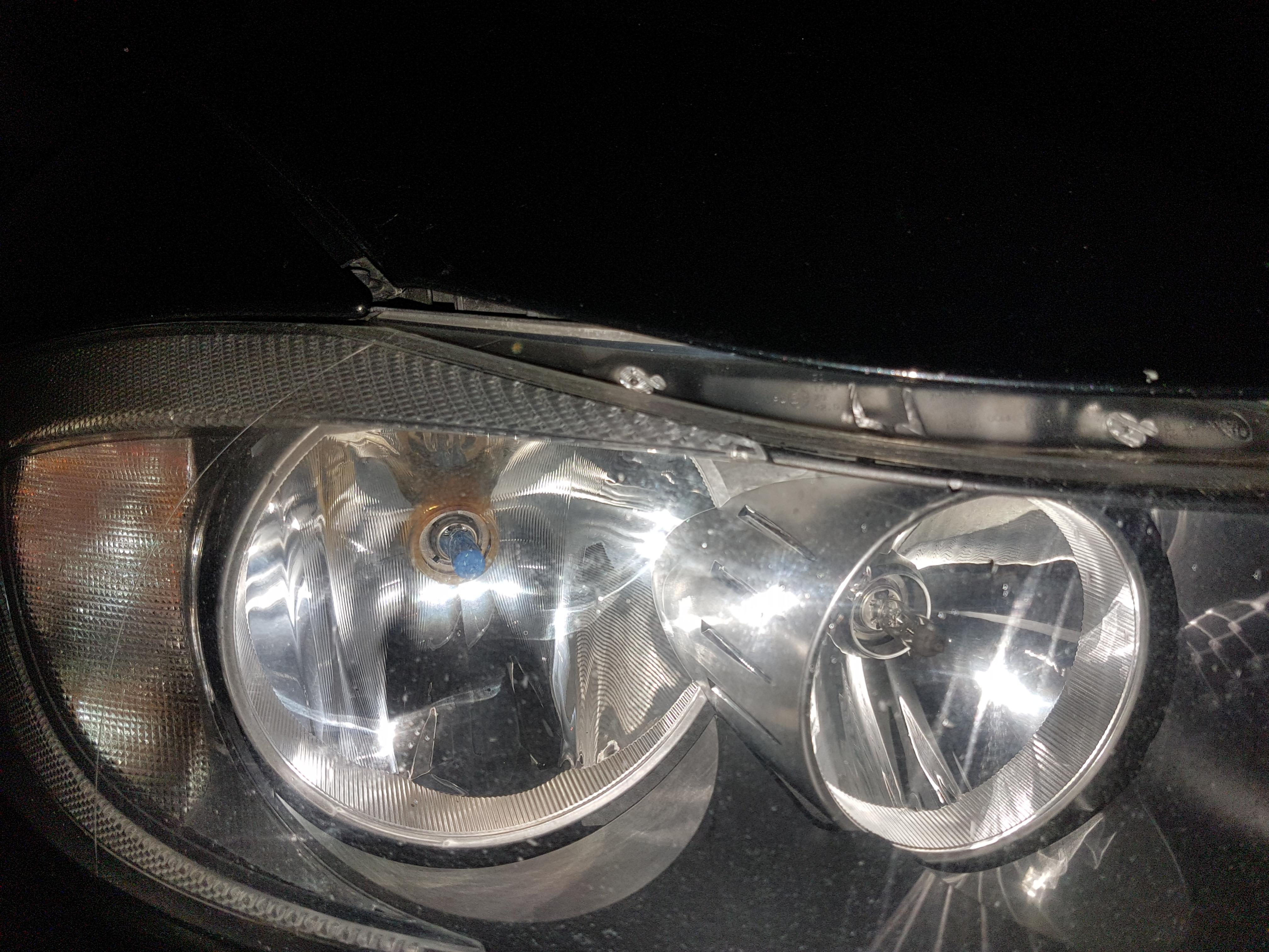

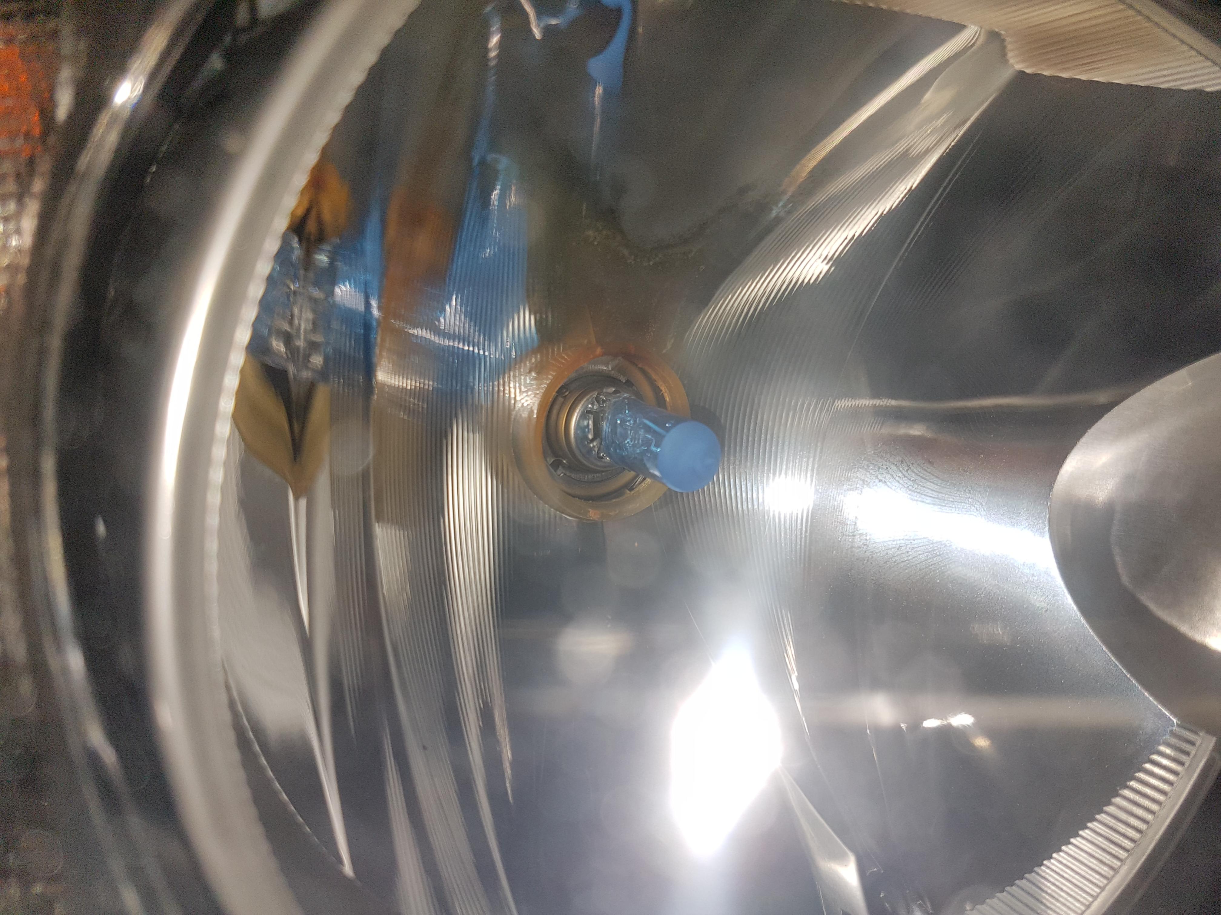

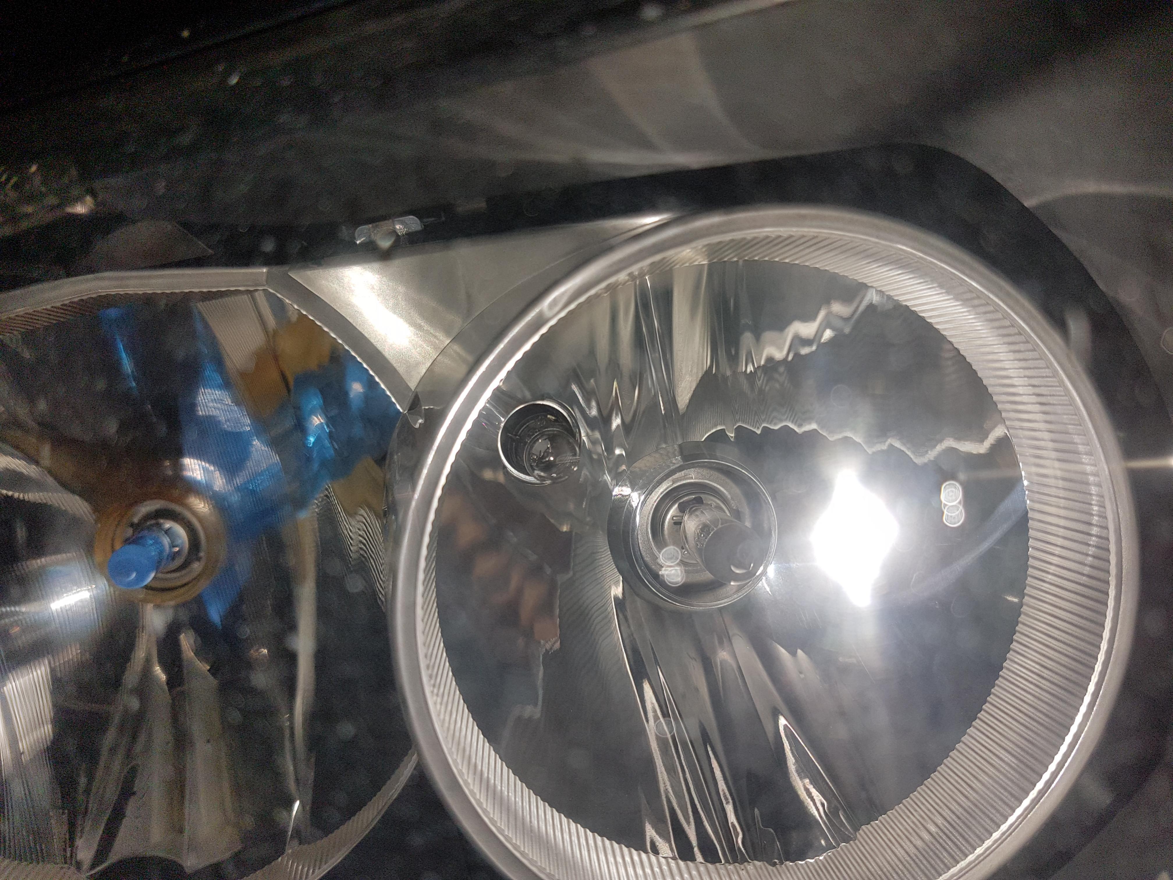

ich fahre einen BMW 320d touring e91. Vorne sind weisse Abblendbirnen verbaut (war beim Kauf schon so), aber das Fernlicht und Positionslicher sind halogen-gelb.
Kann mir jemand sagen, welche Birnen ich kaufen muss, damit Fern und Standlicht auch weiss leuchten? Die blaue ist Abblend.
Ich habe mal Fotos vom Inneren des Scheinwerfers gemacht. Hoffentlich kann es jemand erkennen.
20170307_213145.jpg 20170307_173027.jpg 20170307_213021.jpg 20170307_213028.jpg

Gehe davon aus, du beide Leuchtmittel bei dir die H7 mit 55 Watt sind, der Spiegel im Scheinwerfer macht den Unterschied.
Sowas hier wäre wohl zugelassen und weiß.
Mit Positionslichtern meinst du Standlicht?
Stand- und Parklicht Lampe 5 Watt, W 5W
Sowas in der Richtung?
Haben die ohne Xenon auch die Ringe als TFL/Standlicht?
Facelift oder vor-Facelift?
Facelift müsste beim Standlicht H8 haben und beim Fernlicht H7.
Oder meinst du das ganz kleine Positionslicht?
So richtig weiß wird es mit Halogen aber meistens nicht, die haben eigentlich immer einen Gelbstich. Empfehlenswert wäre da wohl Osram Cool Blue Intense oder MTec (Superwhite) oder GP Thunder 7500K. Die letzte hat aber kein E-Prüfzeichen, meine ich.
