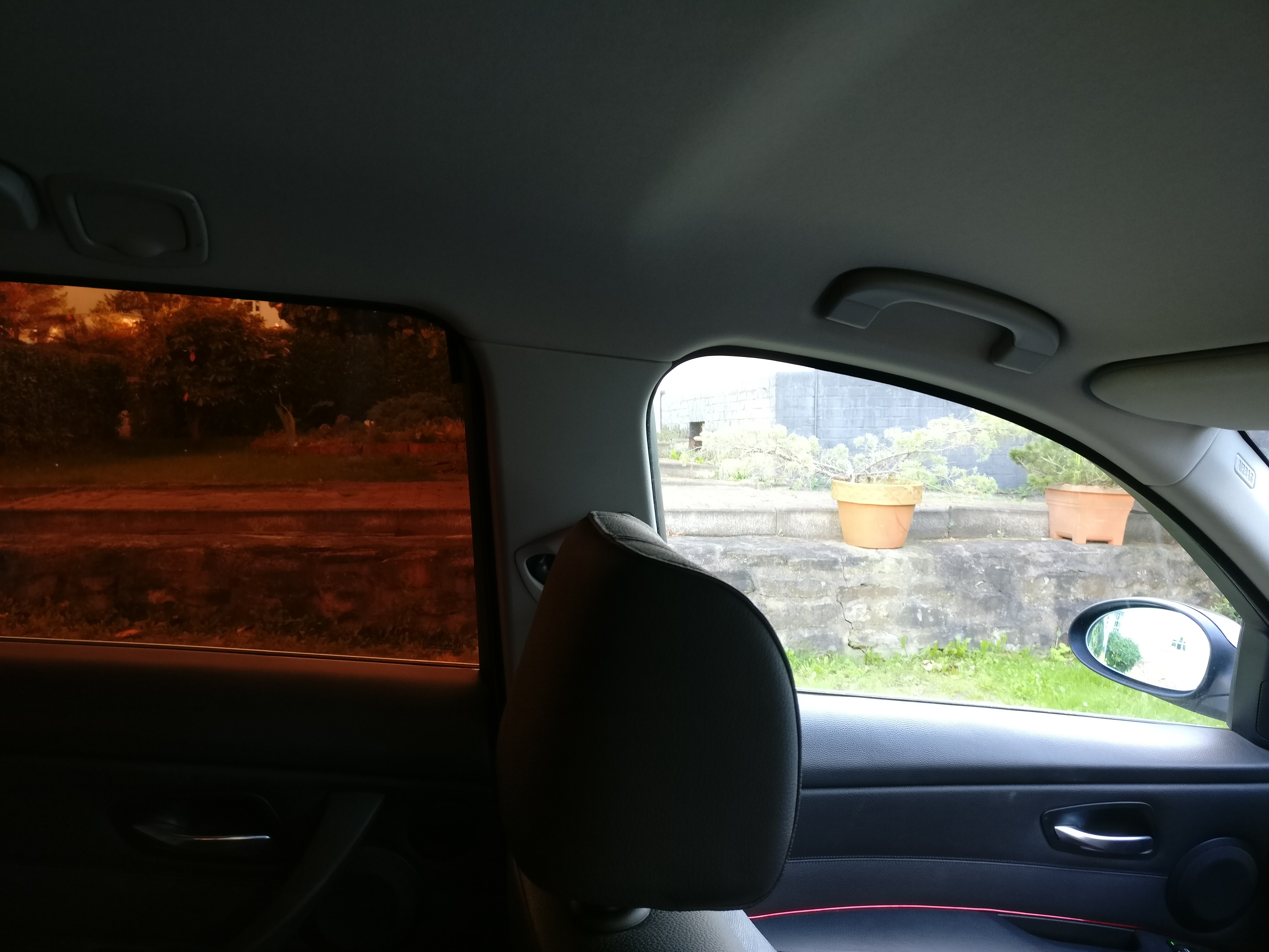

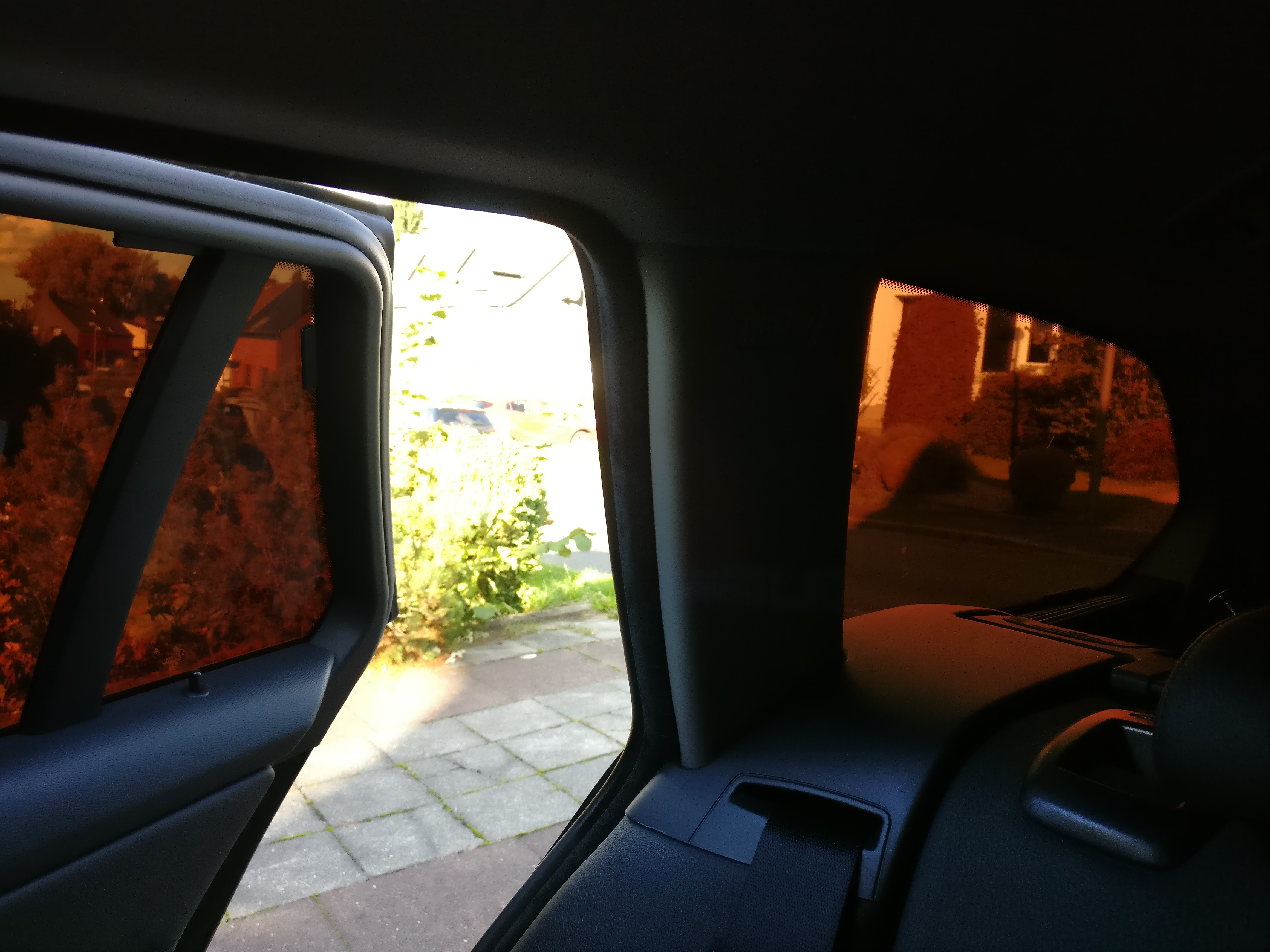

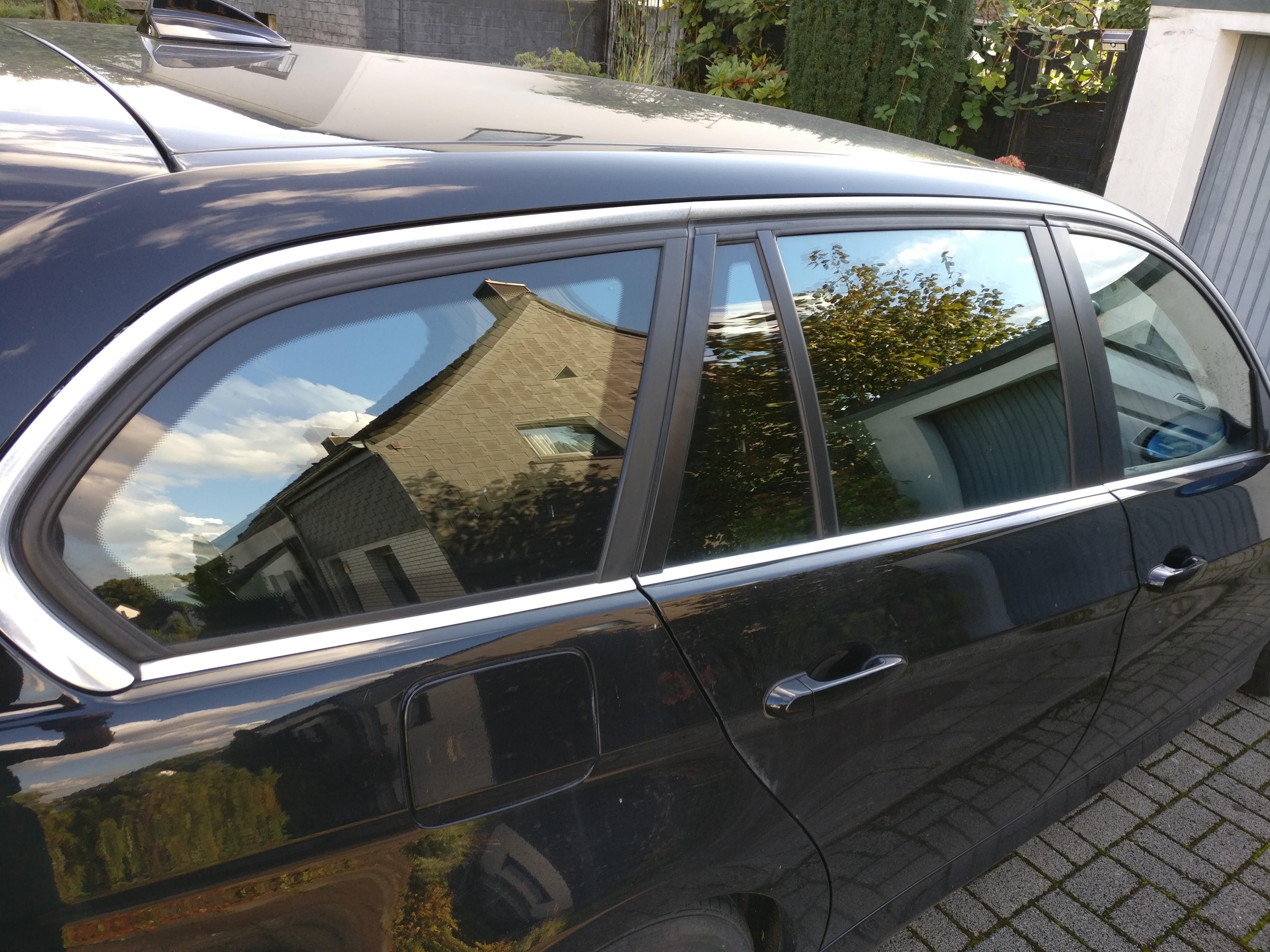

Hab am WE mal den bestellen Sonnenschutz eingebaut, wo dann mal 2 Minuten die Sonne schien. Wir hatten ursprünglich überlegt, die Scheiben im Fond/Heckscheibe tönen oder folieren zu lassen, da wir das schon im Auto davor ab Werk hatten und das eigentlich nicht nur optisch ansprechender, sondern auch praktischer fanden. Aber irgendwann hab ich dann mal von den getönten Scheiben gelesen und für den Preis wollten wir das mal probieren.
Man bekommt das für so ziemlich jedes Modell die passenden Scheiben.
Bei uns waren für den Kombi 7 Scheiben dabei, zusammen für knapp 180€. Einbau dauert weniger als ne halbe Stunde und man kann die Scheiben auch wieder rausnehmen, wenn man sie nicht mehr will oder es z.B. im Winter hell haben will.
Die werden einfach hinter die vorhandenen Scheiben geklemmt und ggf. noch fixiert. Muss noch mal ein paar km über unsere kaputten Straßen fahren, um zu schauen, ob ich die noch mehr fixieren muss oder die verrutschen.
Einziger Nachteil, die Fondscheiben kann man nicht mehr runter machen. Ist für uns aber egal, die haben wir nie unten :) Der Unterschied ist schon krass, das scheint mir auch deutlich dunkler als die Werkstönung beim alten Auto zu sein. Könnte aber auch sein, das nach gut einem Jahr im "hellen" das einem noch sehr ungewohnt vorkommt. Die Scheiben sind wie ne dunkle, verspiegelte Sonnenbrille. Mit Nase platt drücken konnte ich nicht reinschauen, zumindest solange die Sonne schien ;)
Wer mit dem Gedanken des Tönens/Folierens spielt, das wäre eine Alternative.

Auch interessant, aber bisschen blöd das man die Scheiben nicht mehr runter machen kann.
Preislich macht es auch keinen wirklichen Unterschied zu einer richtigen Folierung oder ?

Mit den Scheiben ist bei uns egal, wir haben in der Regel hinten niemanden sitzen und die Schlüssel sind so codiert, dass nur die Vorderen runter fahren.
(wenn man die Funktion denn nutzt)
Seit ich festgestellt habe, dass die Klima keine spürbare Leistung kostet, ist die bei extremen Temperaturen dann öfter an. Aber dieser Sommer, naja :D
Wir haben auch das typische Problem, dass die hinteren Scheiben ganz runter fahren und dann erst mal nicht mehr wegen des Einklemmschutzes raus kommen. Preislich sinds hier, wo ich angefragt habe, um die 250€ fürs Folieren. Macht also in der Tat kaum Unterschied.
Und zumindest für Klappfenster scheint es die Teile auch zu geben.
