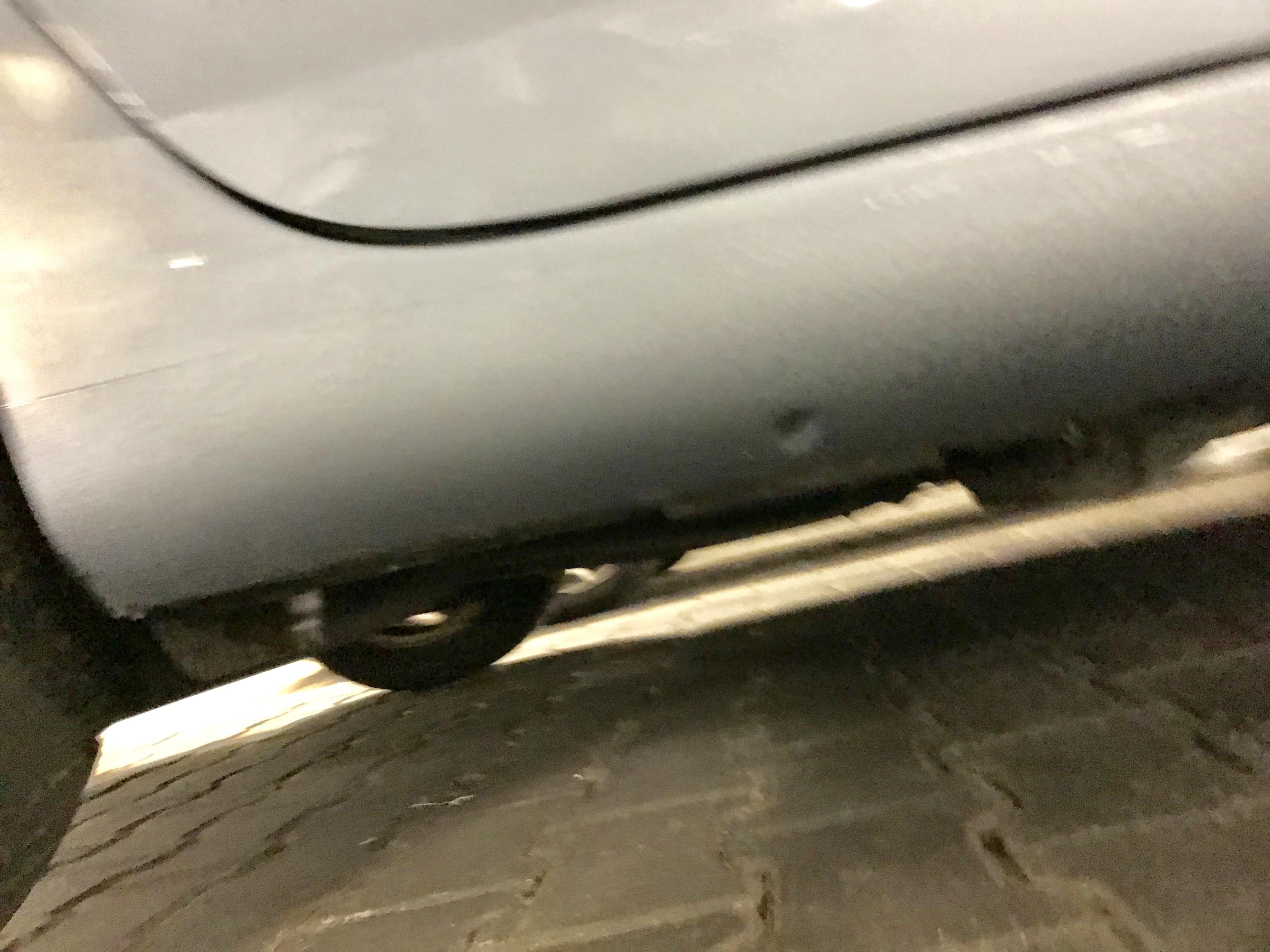

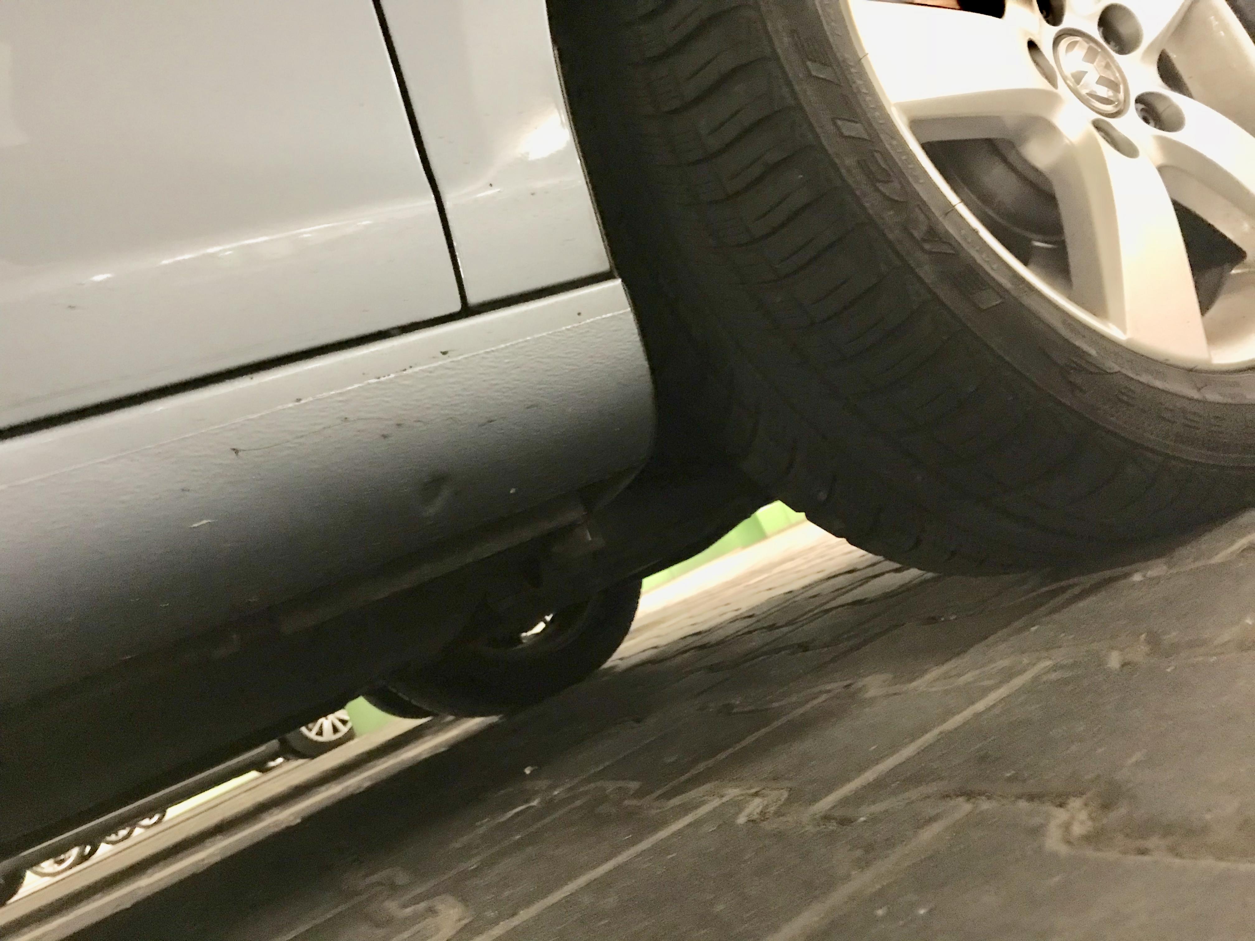

hab ne Frage: bei meinem Wagen, den ich vor kurzem gebraucht gekauft habe, ist mir vor ein paar Tagen ne "Kleinigkeit" aufgefallen.
Jeweils an jeder Seite an der Unterseite des Wagens...keine Ahnung wie man das nennt. da sind auf jeder Seite an der gleichen Stelle eine Delle von unten. die Dellen sind gleichgroß.
woran kann das liegen, dass da Dellen drin sind? ist nur sichtbar wenn ich man sich runterkniet. ist mir zunächst garnicht aufgefallen. Ich hoffe ihr versteht wo ich meine...
Die Dellen sind vom Durchmesser wie eine 1€ Münze ca.
Mach mal nen Foto, oder sag uns mal was das für ein Auto ist. ^^
Und sag mal genauer wo. "An jeder Seite an der Unterseite" ist eeetwas ungenau.
Aufnahme für den Wagenheber?
Läßt sich halt ohne Bild davon und nähere Benennung des Fahrzeugs schlecht was zu sagen...
Ok sorry, ich mach gleich nach Feierabend mal ein Foto. Ist ein Golf 6. Schlecht zu beschreiben^^
Ich melde mich später!
Da ist jeweils ein Pfeil auf dem Schweller, der dir anzeigt wo die verstärkte Kante ist an der du den Wagenheber ansetzen sollst ;)
So hab dann mal 2 Fotos gemacht.
Auf der anderen Seite sind diese Dellen an selber Stelle zu sehen.

Ok dann bin ich beruhigt. Danke dir :)
