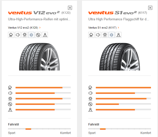

Es muss nicht zwangsweise der Hankook sein, aber die, die du rausgesucht hast, sehen aufm Papier schon mal gut aus, der S1 Evo² käme dann in R17 in Frage und der V12Evo² dann noch zusätzlich bei R18. Deren Seite ist tatsächlich mal angenehm übersichtlich zum Vergleichen. Muss ich mir dann bei Gelegenheit auch mal von ein paar anderen Herstellern anschauen.

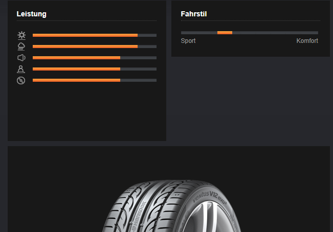

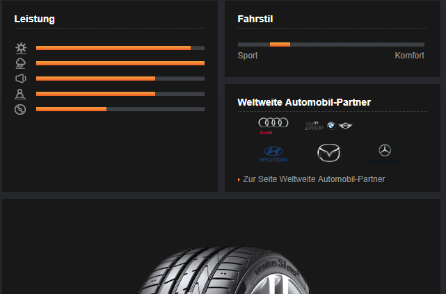

Was mir gerade aufgefallen ist, deren Leistungsangaben sind leider nicht Kohärent :freak:
Beim Vergleich der beiden Reifen:
V12 Evo²
S1 Evo²:
Das ist natürlich ziemlich.. schlecht, wenn man so mit den Eigenschaften werben will... denn welches Bildchen entspricht am Ende der Wahrheit^^ Das sowas dem Hersteller bzw der QS nicht auffällt ist mir ein Rätsel.
