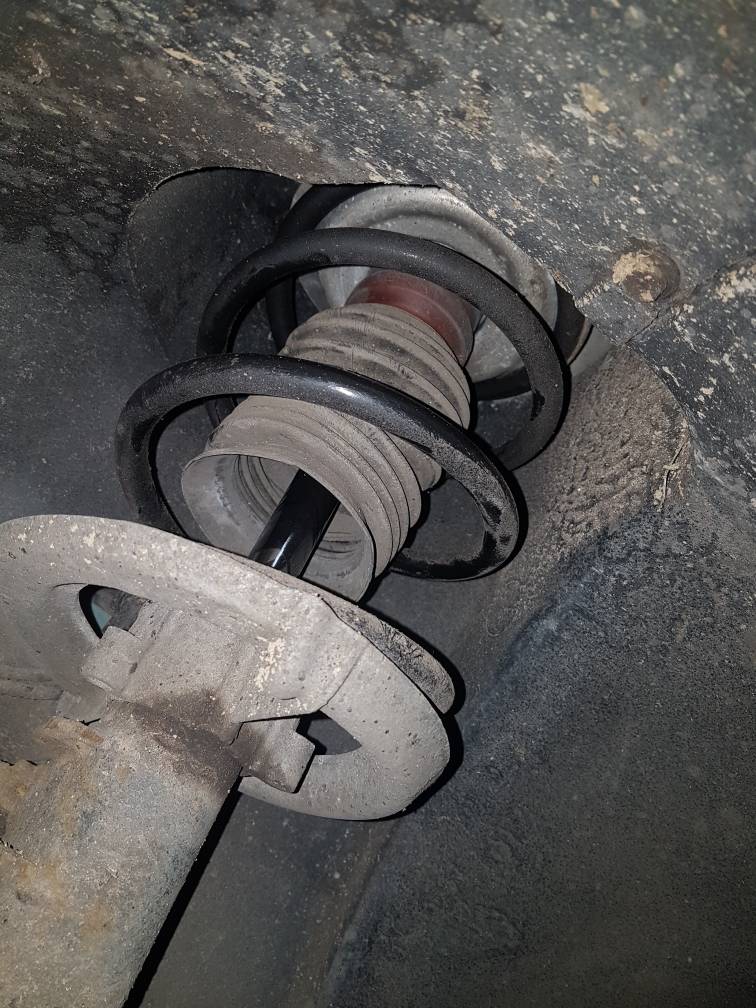

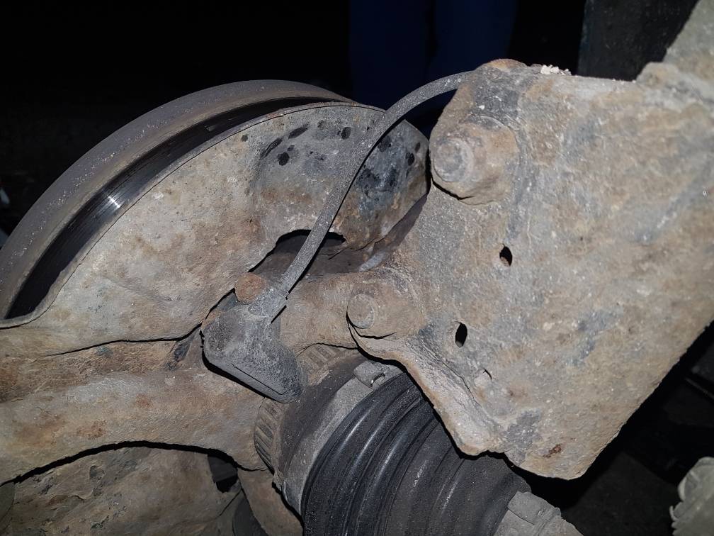

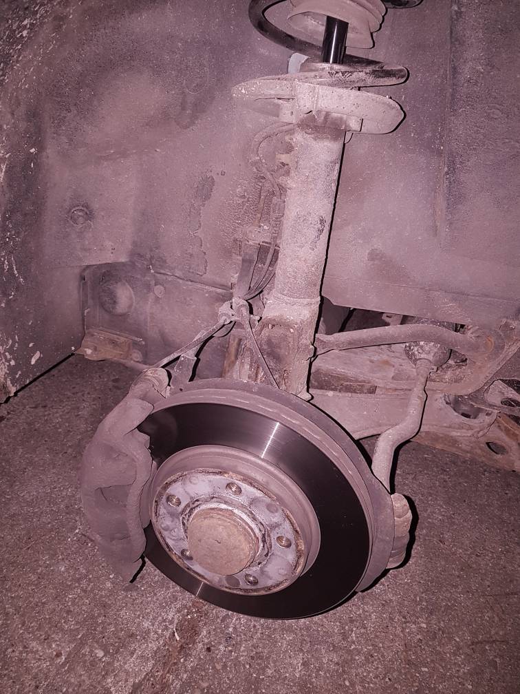

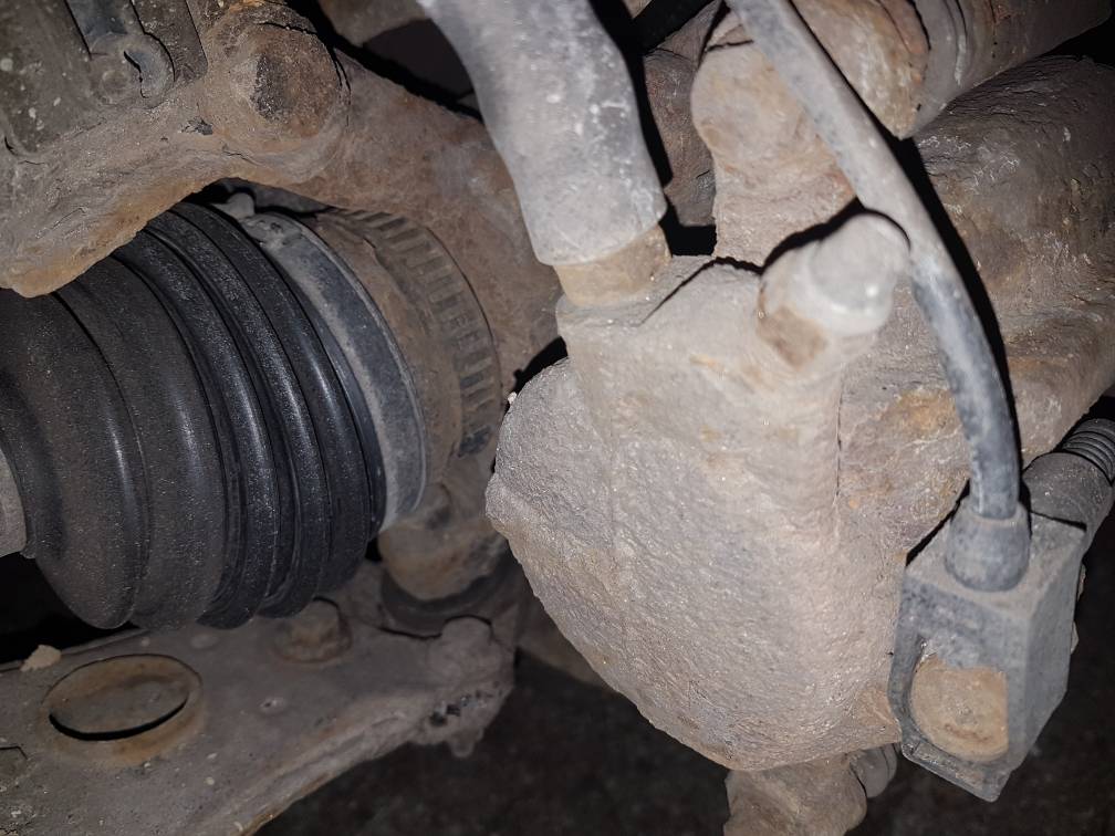

Hallo leute!
Heute nach der Nachtschicht, haben wir um 06:30 bei - 5 Grad, das Rad abmontiert... 😑
Wir konnten nichts feststellen. Haben auch das Lenkrad bewegt, aber wir konnten nichts auffälliges finden. Die Feder und Koppelstange waren auch noch heil.
Hab mal ein paar Fotos gemacht...
das federende im Federteller wäre interesant gewesen, die Feder bricht meint Unten im Federteller ca. 3/4 1/2 gewinde.
aber sonst seh ich auch nichts ungewöhnliches...
Es kann auch sein, dass die Feder durch ein festgefrorenes Federdomlager ein wenig nachgerutscht ist, auch kann selbiges durch die Lenkkraft wieder "frei" geworden sein.
/Edit
Vielleicht hat sich aber auch die Bremse festgefroren, das (Kondens-)Wasser kommt überall hin.
Da reicht dann eine Lenkbewegung, damit sich das Rad minimal bewegt.
