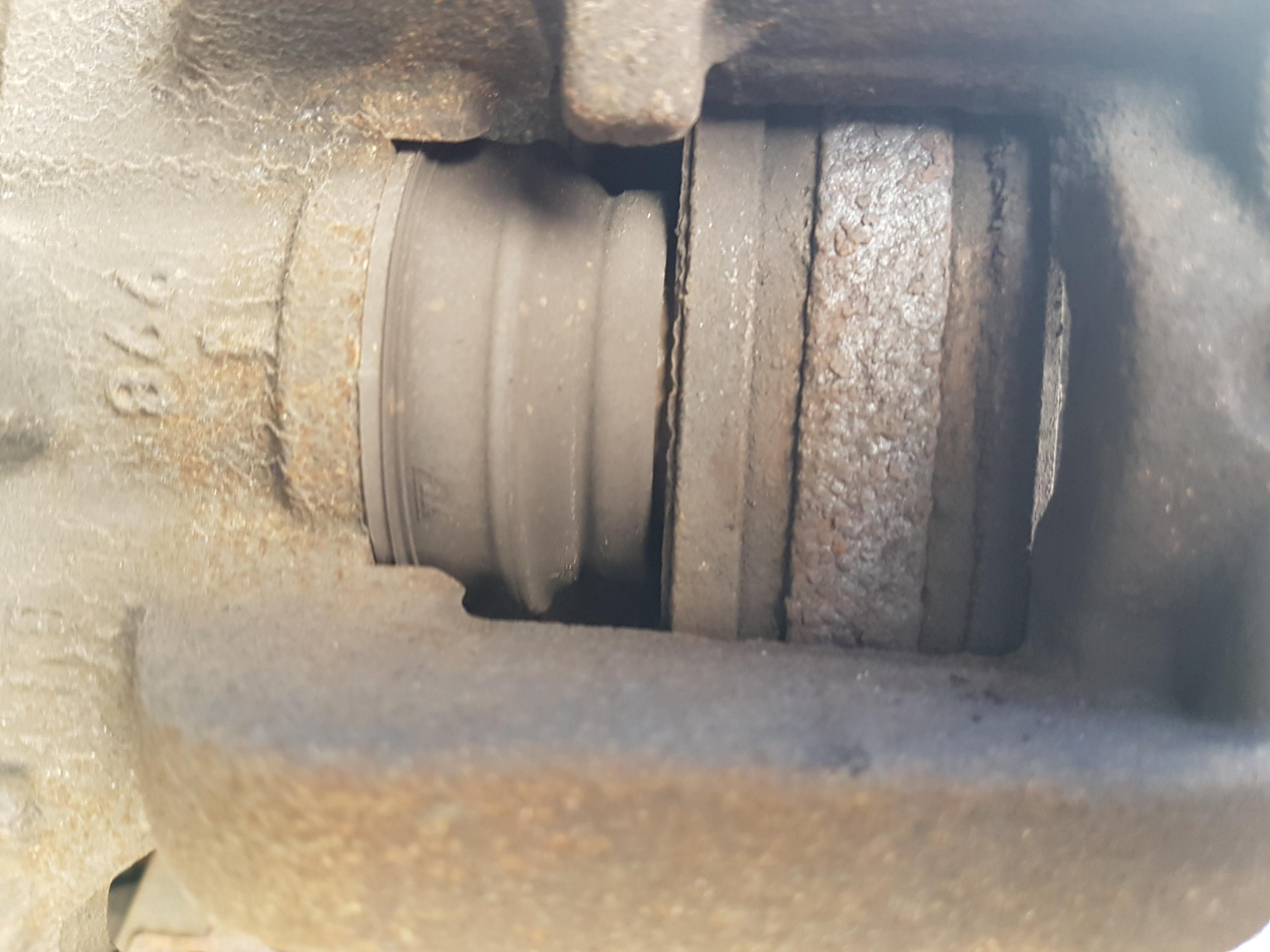

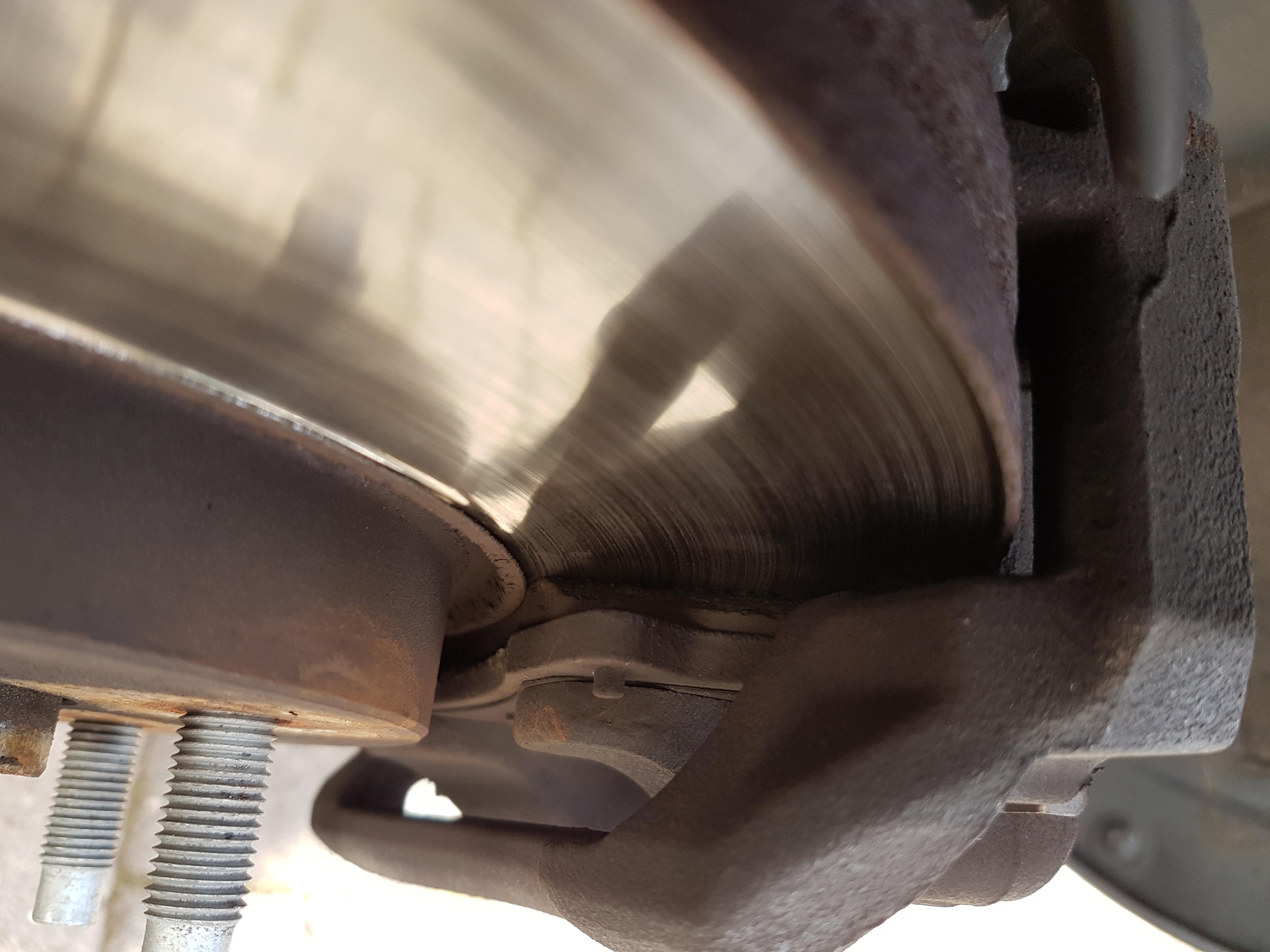

Dann wäre jetzt halt noch interessant, welche Mindestdicke der Fahrzeughersteller für die Scheiben vorgibt. Und was sie tatsächlich noch haben.
coolbleiben
- Feb. 2014
- 1.301
Das erste Bild ist die hintere Bremse Klotzstärke ist OK
Vorne sieht man nur den äußeren Klotz nicht den inneren, der äußere ist OK
Fahr weiter damit und mach dir keinen Kopf.

@TheManneken
weiterfahren, und beim Räderwechsel beobachten....bei 2mm Reststärke machen.
ich kann dich schonmal vorwarnen, nach dem Bildern zu urteilen, sind die Scheiben beim nächsten wechsel fällig.
da die scheibe schon eine sichtbare Kante aussen.

Okay, danke! Dann wird's gemacht

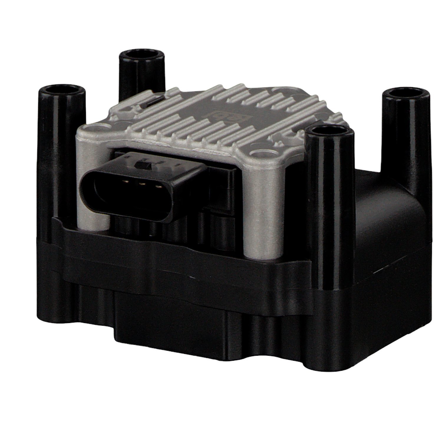

So habe mir nun eine neue Zündspule gekauft und eingebaut. Motor ruckelt aber immer noch. Bekannter sagt, er holt am Wochenende einen Tester um noch mal die Fehler auszulesen und den Fehlerspeicher zu löschen. Schade, dass die neue Spule erst mal nichts gebracht hat.
MetalForLive
Admiral
- Sep. 2011
- 8.317
Kenne den Golf 6 nicht genau aber glaube der hat keine klassischen Zündenstufen mehr oder?
Ansonsten könnte es vielleicht da eine sein?

@coolbleiben: das Problem ist, dass man nicht mehr einzelne Zündspulen wechseln und testen kann. Es gibt nur noch einen Block, den man auswechselt, mit 4 Kontakten. Das sind keine 4 Stifte wie bei anderen Modellen. Bekannter hat aber gestern auch festgestellt, dass es Maderspuren in meinem Motorraum gibt. Zerbissen war auf dem ersten Blick aber nichts. Zündkerzen hab ich mir noch nicht angeschaut. Mach ich heute oder morgen mal. Aber zünden tut er ja. Nur beim fahren bemerke ich ein Ruckeln und, dass er nicht rundläuft.
So sieht die Zündspule bei meinem 6er aus:

getexact schrieb:Also wurde grad ausgelesen. Zündspule vom 3. Zylinder ist wohl hinüber. Zündaussetzer hat er dann.
Weiß jemand was das an Reparatur ca kosten wird?
Deswegen bin ich von mehreren Zündspulen ausgegangen. Du hast aber ein Zündmodul.
Bei Ford hätte ich jetzt gemeint Zündkabel wechseln die sind da oft defekt, bei VW aber seltener.
Warum meinst du er zündet, wenn der Fehlerspeicher Zündaussetzer ansagt?
Er läuft ja auch noch auf 3 Zylindern.
Wenn die Zündung OK ist kommt erstmal ein Kompressionstest dran.
