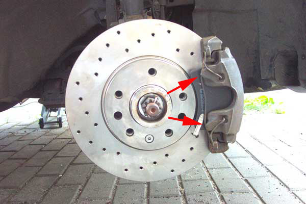

Mir ist bei einer hinteren Bremse diese Haltefeder/Klammer abgerissen. Natürlich so, dass ich mit keiner Zange mehr ansetzen kann. Bleibt nur aufbohren, oder? Wobei ich da sicherlich kein sauberes Loch hinbekomme weil der Bohrer sich bestimmt in den Zwischenraum zwischen Feder und Gussteil reinfrisst.
Beispielbilder:
Anhang anzeigen 676641 Anhang anzeigen 676642
:eek: Was ein Schei... ist das denn? Hab ich in über 30 Jahren Auto-Selber-Schrauben- Müssen- Wollen noch nicht erlebt. Ich würde, beovor ich nen Bohrer ansetze auf jeden Fall eher versuchen den ganzen Sattel abzubekommen. Gib mal Rückmeldung, wie's gelaufen ist.

Der Sattel muss sowieso runter, weil der Faltenbalg eingerissen ist und ich den tauschen muss. Wenn der kein durchgängiges Loch hat, hilft das aber auch nichts. Vielleicht komme ich am Samstag dazu, wenn das Wetter mitspielt. Ich muss immer im freien schrauben.

@Knecht_Ruprecht: Mann, ist das ein Mist mit Deiner Bremse. Ich schraube jetzt wirklich schon seit meinem 18.Lebensjahr an Autos rum (Werde dieses Jahr 51), aber das ist mir so noch nie begegnet. Ich frag jetzt nochmal nach: WO genau ist die Feder/Klammer gerissen, dass Du da nicht dran kommst?!? Vllt. bin ich ja blöde (naja, obwohl, des is laut einigen Mitmenschen ein so ziemlich gesicherter und verifizierter Zustand meines Seins... ;) ), aber ich kann mir das nicht vorstellen.
