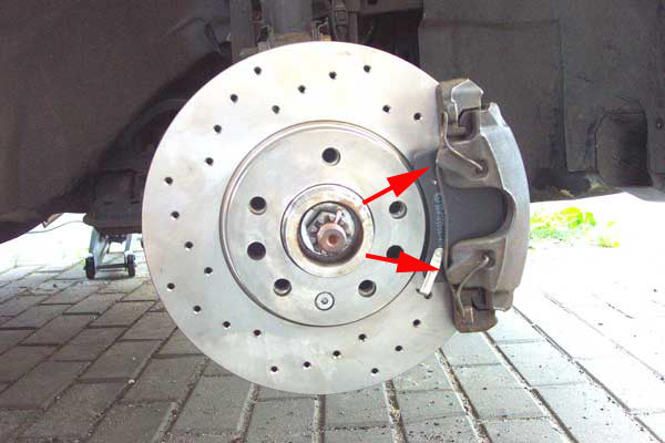

Mir ist bei einer hinteren Bremse diese Haltefeder/Klammer abgerissen. Natürlich so, dass ich mit keiner Zange mehr ansetzen kann. Bleibt nur aufbohren, oder? Wobei ich da sicherlich kein sauberes Loch hinbekomme weil der Bohrer sich bestimmt in den Zwischenraum zwischen Feder und Gussteil reinfrisst.
Beispielbilder:
vogel-haltefeder-unter-sattel-druecken.jpg 61jrUaIWDvL._AC_UL160_SR160,160_.jpg
Sattel abbauen vom Träger, und den rest von innen nach aussen mit einem dorn raus hämmern.
Hm, ich war der Meinung der Sattel hat kein durchgehendes Loch. Aber das werde ich mir nochmnal ansehen, ich muss die Gummimanschette/Faltenbalg sowieso tauschen und da schraube ich den Sattel zwangsläufig wieder ab.
Denk auch nicht das es durchgängig ist. Nächstes mal wenn es schlecht geht nicht abmachen sondern drüber drücken, bzw nur eine seite abmachen.
Denk bohren geht schon.
