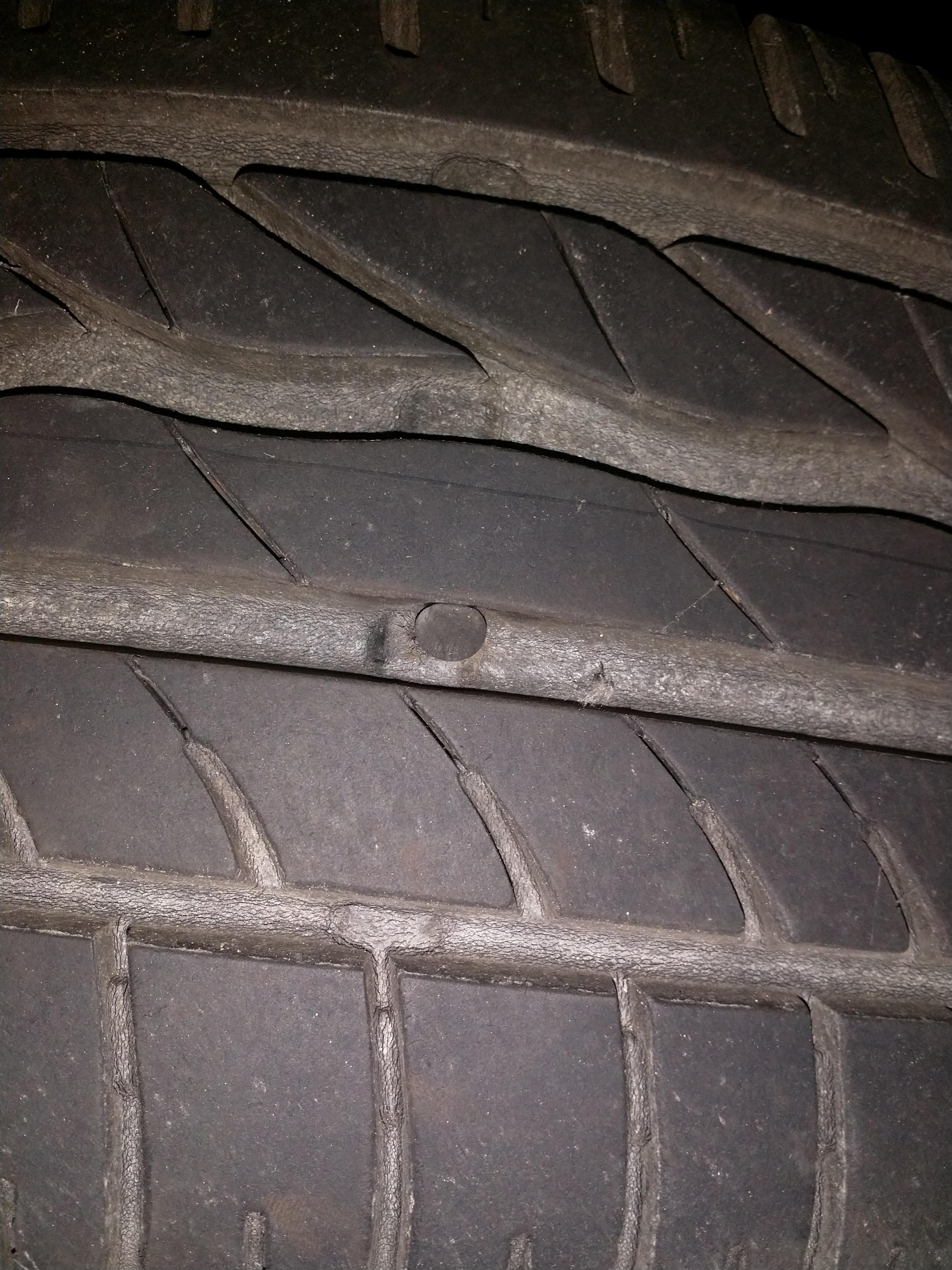

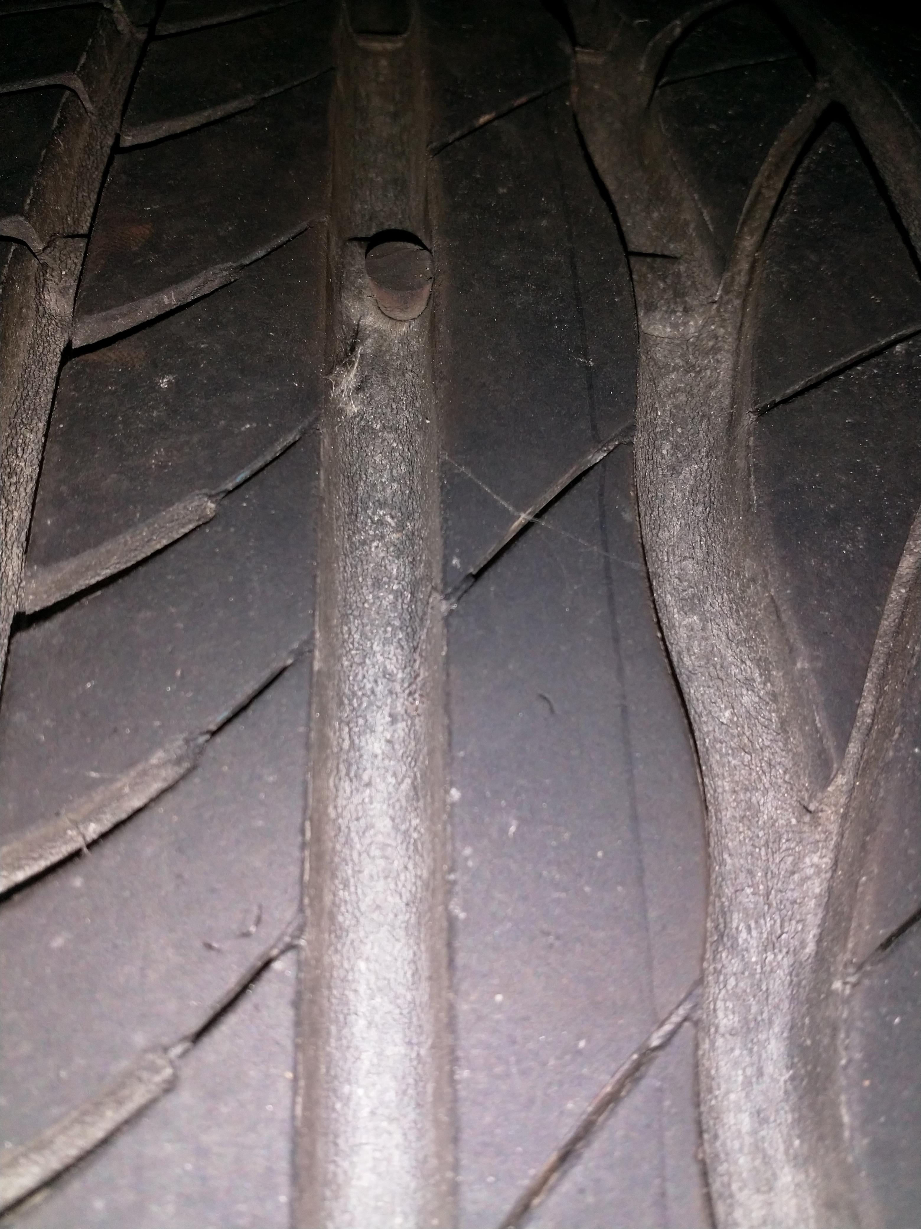

ich wollte gerade auf meinem Auto die Sommerreifen ausfziehen als ich am Hinterreifen die folgenden Auffälligkeit gefunden habe:
Es sieht so aus als würde aus dem Inneren des Reifen irgendetwas nach außen drücken. Es handelt sich um kein Nagel oder Ähnliches. Das Teil welches raussteht ist weich. Empfehlt ihr den Reifen austauschen zu lassen?
Das sieht aus als wäre der Reifen schonmal geflickt worden.
lord-of-fire hat recht fahr ihn. Er scheint aber schon ziemlich alt zu sein, heißt fahr bissel vorsichtiger. Der Weichmacher ist weniger und dadurch baut er nicht soviel Grip auf beim beschleunigen, in Kurven und beim Bremsen.
Welche Dot Nummer sind die?
wie schon gesagt der Reifen wurde geflickt, (das was aus dem Reifen raus guckt).
was mir aber mehr sorgen bereiten würde sind die kleinen risse, je nach dem wie das sich weiterentwickelt.
Werden aus den vielen kleinen ein großer der ums rad geht, als nächstes springt dir die Lauffläche von der Karkasse oder reifen platzer.
Beobachten und weiter fahren (keine lange Autobahnfahrten), ansonsten ern.
würde den Reifen auf min. 6-7Jahre schätzen.
