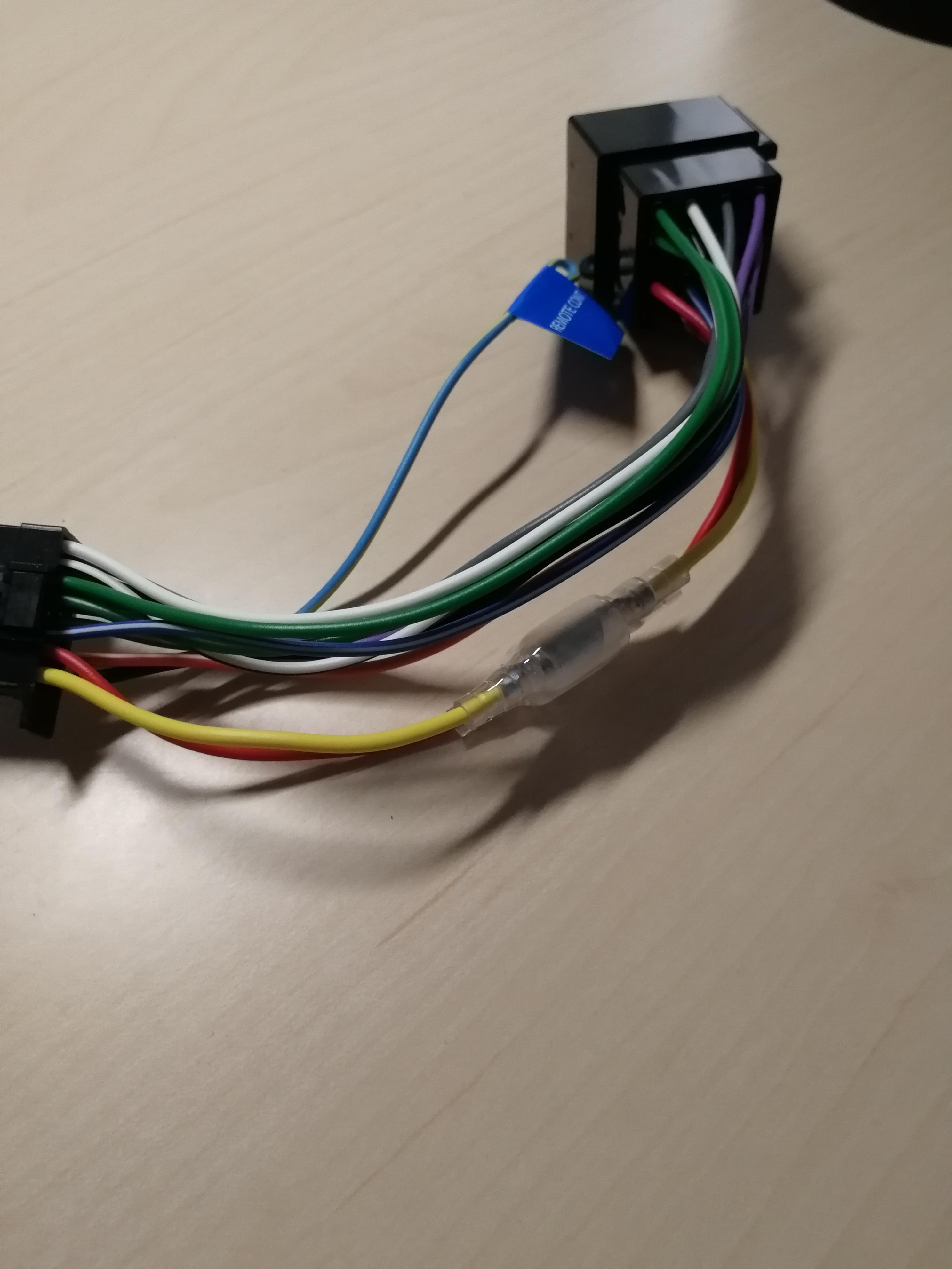

Hallo Leute,
habe seit letztes Jahr einen Seat Ibiza 6L gebraucht gekauft und möchte folgende Fragestellung platzieren.
Verbaut ist in meinem Auto ein Alana Radio, welches ich nun gegen ein JVC mit Mikrofon tauschen möchte. Vorweg, ist mein erster Wage und ich bin nicht so tief drin. Jedoch habe ich keine zwei linke Hände und komme mit Anweisungen sehr gut zurecht. Ich habe schon mal in einer Vertragswerkstatt nachgefragt und da sind die Kosten genauso hoch wie das Radio selbst ;-).
Was ich bereits in Erfahrung bringen konnte, dass ich wohl eine Phantomeinspeisung benötige, damit die Antenne mit 12V versorgt wird (was bei Alana ja eh der Fall ist). Ich habe ein Bild der Steckerverbindung, die dem Radio beilag mal angehängt. Rot und Gelb muss ich wohl eh tauschen, da das beim Seat wohl immer umgekehrt ist.
Bei Amazon gibt es einige Pahntomeinspeiser, jedoch sind die Bewertungen nicht so gut. Könnt ihr mir sagen, wo ich einen guten Einspeise kaufen kann und wichtig, wie einbauen (also wo muss die Stromleitung des Einspeisers am JVC-Adapter angedockt werden, inkl. welches Werkzeut etc. benötige ich). Eine "Noop" Anleitung wäre toll.
Das Radio hat ein Mikrofon mitgeliefert. Wo ich es anbringen möchte, weiß ich bereits. Wie bekomme ich jedoch das Kabel hinter die Amatur, um es von hinten, wo auch alle Kabel zum Radio kommen, verbaut, ohne mir die Finger zu verbiegen.
Vielen Dank bereits vorab.

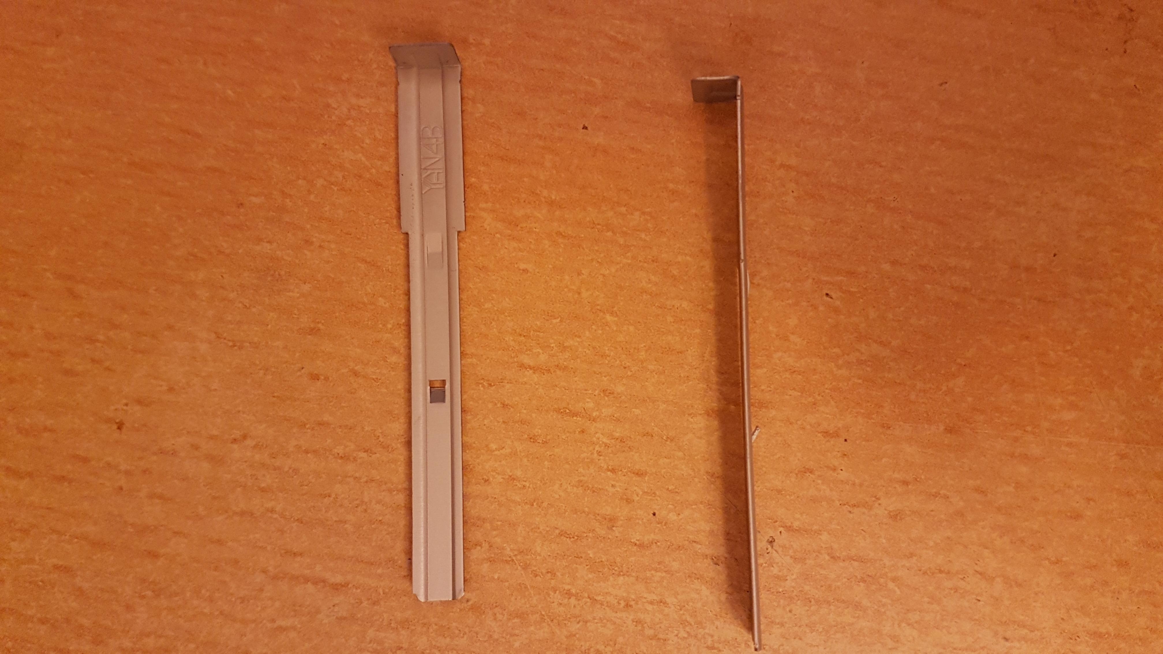

ich habe ein Alpine Radio im Auto verbaut und habe leider das Ausbauwerkzeug weggeworfen. Weiss jemand zufällig ob das auf dem Bild (Werkzeug vom Pioneer Radio) auch für ein Alpine Radio passt? Der Metallrahmen des Alpine Radios hat auch zwei Schlitze wo das Werkzeug reingeschoben wird.
Ich kann es gerade nicht testen sonst würde ich hier nicht schreiben. Das Auto ist für ein paar Tage auf Reisen und ich wollte schnell das Zeug auf ebay bestellen, wenn diese Dinger von mir nicht passen. Jemand ne Idee? :)
In eine Werkstatt fahren und dort 5€ Trinkgeld geben fertig.
hast wohl recht. ist billiger und schneller als das Zeug vom ebay zu bestellen.
