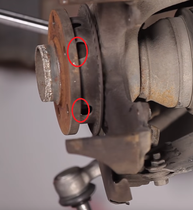

Mir ist letztens beim Räderwechsel ein kleines Maleur passiert... Ich hatte vergessen, dass an meinem Wagen Distanzscheiben dranwaren. Als ich das Rad abmachte, blieb diese am Rad kleben. Das andere Rad habe ich montiert, mich gewundert warum die Schraube zu lange war und erstmal schön weiter versucht die reinzudonnern. Irgendwann dämmerte es mir, und ich sah die Distanzscheibe am anderen Rad kleben. Dumm, aber naja, ist halt passiert. Die Schrauben hielten auch nach wie vor und da war alles fest und schön angezogen, Drehmoment passt, war auch nix krumm oder hat geeiert. So die Radnabe ist ja die Aufnahme und das ganze ist ja das Radlager. Kann ich da irgendetwas kaputtgemacht haben? Durch die Schraublöcher durch ist halt so eine Runde Stelle, die auch mit dem Lager mitgeht, die ist jetzt an zwei Stellen etwas eingedrückt. Ein Ring aus Stahl oder eben eine Erhebung hinter der Aufnahme sozusagen. Zu was gehört das und hab ich da irgendwas kaputt gemacht? Konnte in keiner Gesamtaufnahme irgendwie rausfinden, was das nun ist. Montag bringe ich die Sommerräder zur Wuchtmaschine, da die viel unruhiger sind, als die Winterräder. Hab gestern mal vorne wieder ausgewechselt, fuhr sich wieder ruhiger (gleiche Felgen 8x).

um was für ein Fz. handelt es sich?
ich hoffe nicht das es der ABS ring oder sowas ist ( sieht es aus wie ein Zahnradkranz?).
ansonssten ohne genau alles zu sehen, wenn nichts schleift und das gewinde alles i.O. ist so lassen.
wie hast versucht die zu langen schrauben weiter rein zu drehen (drehmomentschlüssel / Schlagschrauber) beim schlagschrauber würde ich mir sorgen machen.

Leon 1M. Es schleift nix und es hat sich auch sonst nix geändert. Bremsen gehen einwandfrei. Fahre schon 3000km so. Ist mir nur im Nachhinein eingefallen, da ich die Räder wuchten lassen muss. Am Montag lasse ich diese seperat wuchten, meine Werkstatt lasse ich dann auch nochmal drüber gucken!
Es war leider der Schlagschrauber (Benutze das Mistding eher ungerne aber es war nicht bei mir zuhause und ein Kreuzschlüssel war leider nicht da). Aber viel ging da nicht und es ist auch wirklich nicht viel beschädigt, mich interessiert nur was dieser Ring dahinter genau sein soll. Woran könntest du ausfindig machen, was es ist? Wie kann ich es dir näher erläutern?
EDIT: Also dem Video nach scheinst du wohl recht zu haben... Liegt ja direkt dahinter. Golf 4 ist ja identisch. Wie empfindlich ist der Ring? ABS Lampe ging nicht an und Bremsen tut er auch ganz normal.
EDIT2: Also irgendwie weiss ich nicht ob das der ABS Ring ist, der sieht ja ganz anders aus
Brauchst du ein Foto, von wo?
EDIT3: So ich habe es, markiert auf dem Bild im Video. Es ist der obere Teil vom ABS Ring, der scheint am unteren Teil etwas eingedrückt zu sein, mehr nicht. Trotdem Werkstatt drüber gucken lassen?
Sasi Black
Admiral
- Jan. 2013
- 8.282
Solange der nicht so Krum ist das er den Sensor (ABS) berührt / Schleift oder zu weit weg ist das er vom Sensor nicht mehr erfasst wird. Sollte alles ok sein.
Ja, das ist der ABS Ring. der äusere Kranz mit den Rechtecklöchern um genau zu sein. rest ist halter.
wenn du bis jetzt nichts am ABS / EPS gemerkt hast, wirst es auch später nicht.
eine Gefahrenbremse würde ich nochmal testen (wenn nicht schon gemacht), ob das ABS richtig greift. d.h. ruhige straße (ab besten Privatgrundstück, Parkplatz, Industriegebiet, nach rechts und links 2m platz haben) dann ca. von 50/70Km/h voll in die eisen gehen (Pedal durchtreten), solabd das Pedal pulsiert arbeitet das ABS.
wenn dabei kein Rad blockiert oder das fz. nach rechts oder links zieht ist alles ok.
vorher alle losen gegenstände im auto fixieren oder auspacken.
eine Gefahrenbremse sollte eig. min. 1x in der Fahrschule mal gemacht werden, damit jeder weiß wie sowas abläuft. Es soll leute geben (auch ältere die ohne ABS gelernt haben), die Bremsen einfach zu zart. man muss sich dran gewöhnen bei Gefahr voll durchzutretten ohne angst. Rest macht die Elektronik (wenn alles i.O.)
Bei Fz. ohne ABS ist das natürlich nicht zu empfehlen, da braucht man gefühl. wenn die Reifen blockieren, Druck zurücknehmen.
