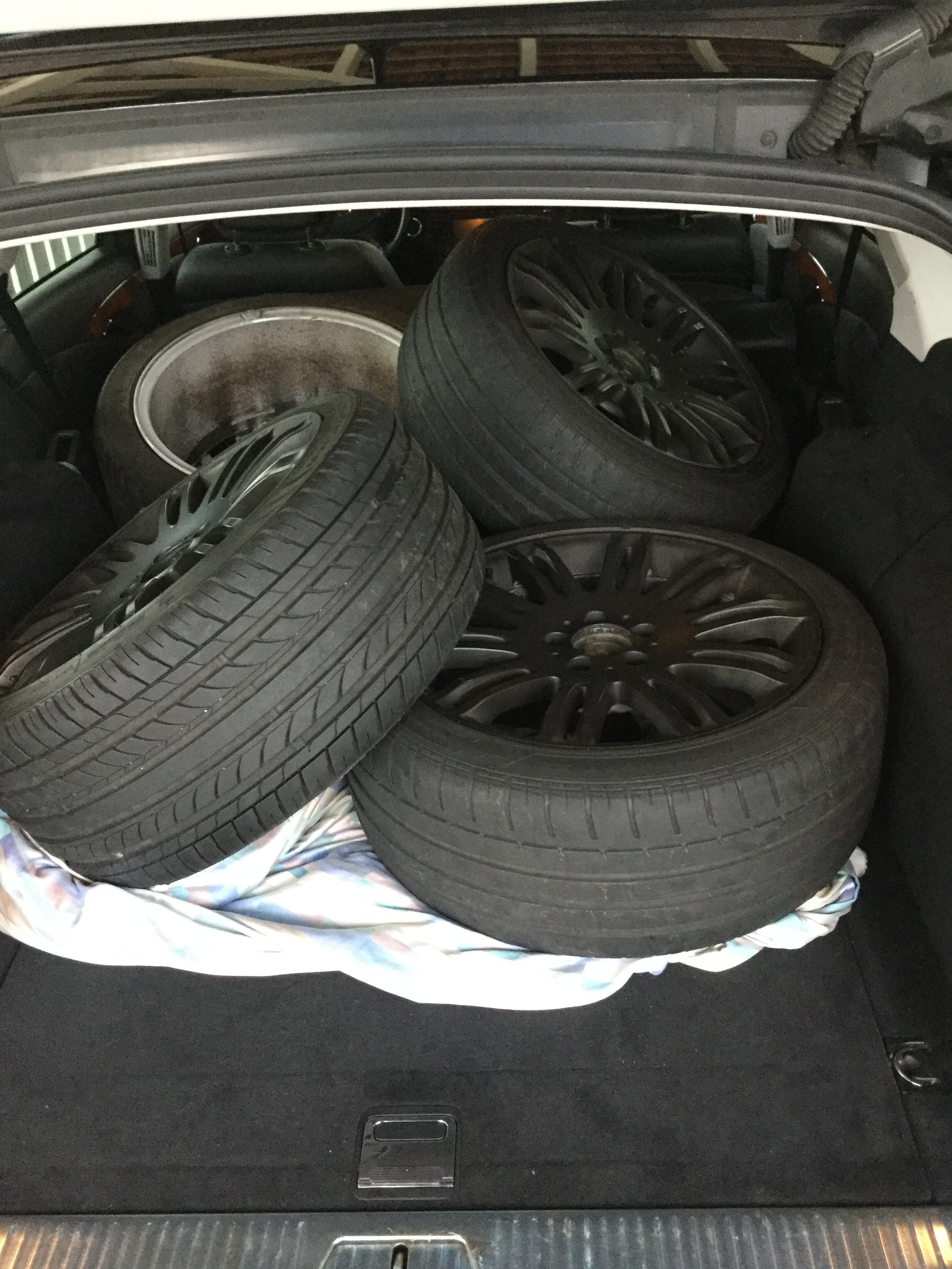

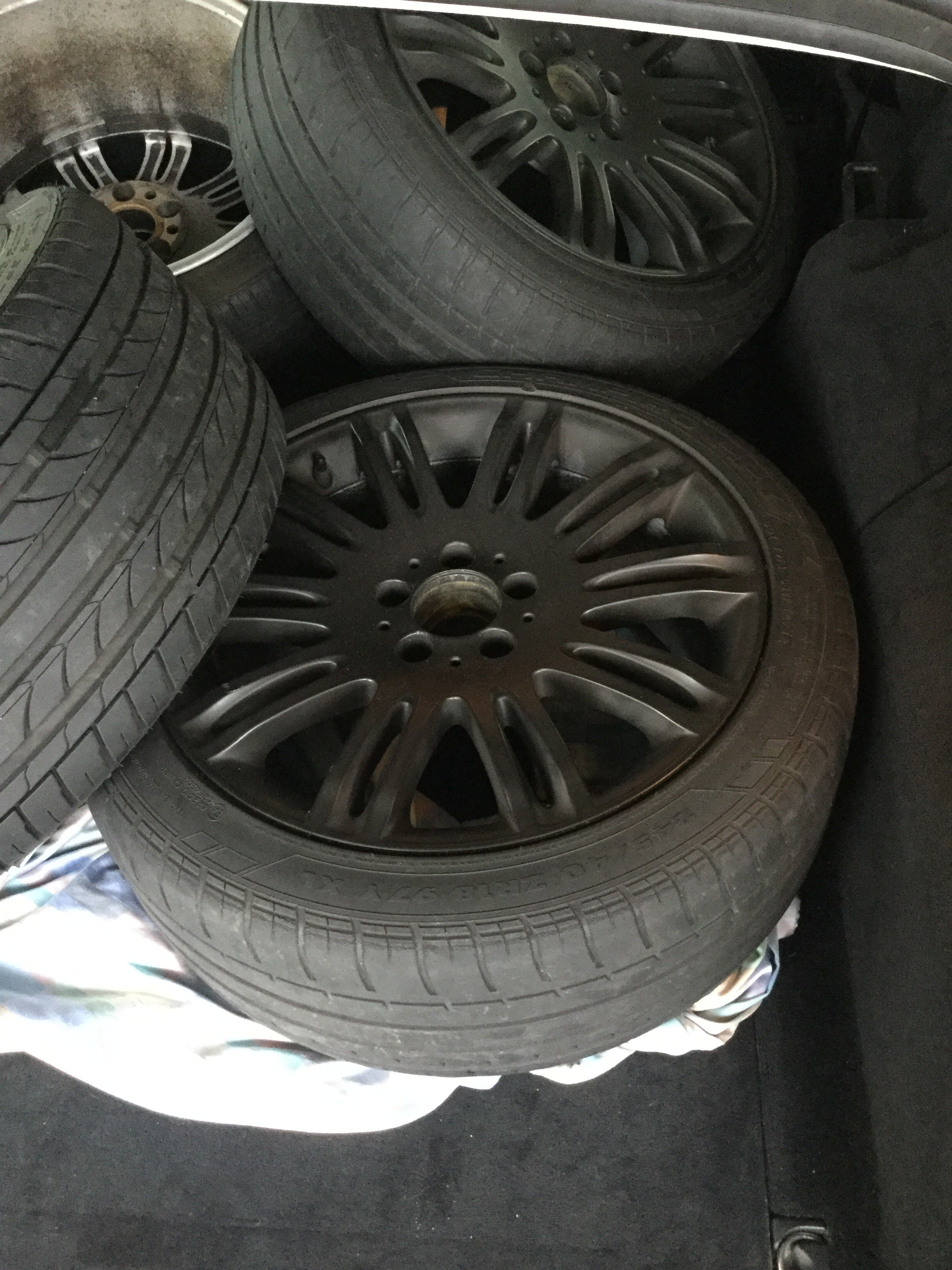

Ich habe gerade über 500 Kilometer abgespult und für den Daimler die 18 Zoll Sportpaket Felgen abgeholt. Hab ich heute Vormittag spontan abgeklärt, weil ich Bock drauf hatte ;)
Wetter war richtig beschissen, anstrengend zu fahren. Egal.
Die Felgen kommen jetzt zum Lacker und werden schön gemacht.
Dann gibt es noch nen Satz neue Pellen (245, 265/18 Misch).
Dann kommt er per Software noch runter.
Nächster Schritt ist dann die Scheibenfolierung.
Ich werde berichten.
Hier noch ein Bild. Heute sieht man was, im Kofferraum.

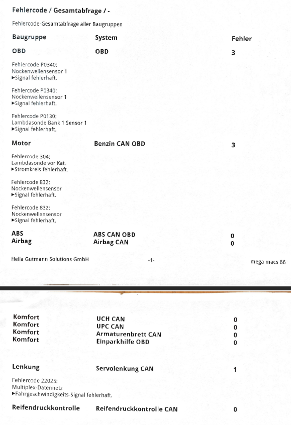

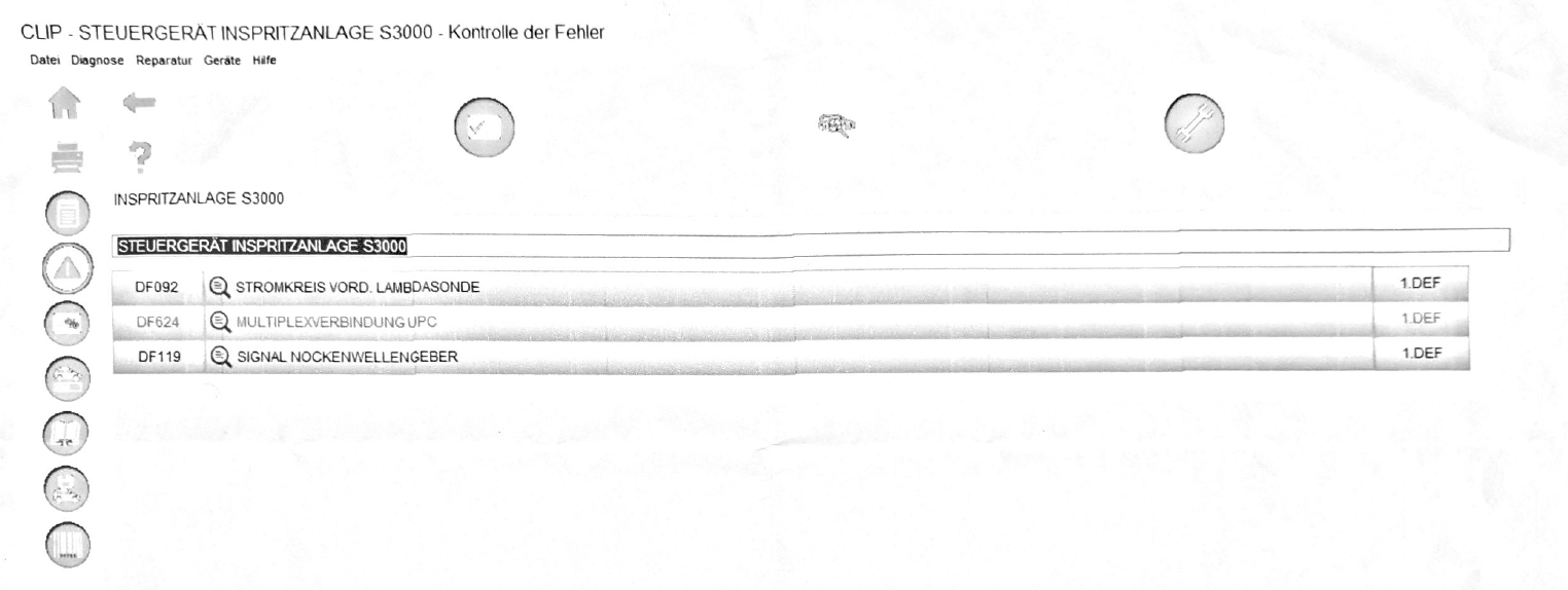

Ich brauche mal euren Rat zu einer anstehenden Reparatur, da es bei mir nicht so gut steht mit dem Autowissen. Kurze Zusammenfassung:
  • Renault Megane II 1.6, BJ 2006, bis vor drei Jahren kaum gefahrener Garagenwagen des Opas
  • Seit Mitte 2018 bei mir mit ~15.000 km/a
  • April 2018: Lambdasonde vorn kaputt, wurde getauscht in Werkstatt A (114.805 km)
  • Dezember 2018 und ~8.000 km später: gleiches Problem, Werkstatt B ließt den Fehlerspeicher aus, wieder vordere Lambdasonde sowie Nockenwellengeber, es wird zunächst nichts gemacht.
  • Januar 2019 (800 km über Weihnachten): Kostenvoranschlag von Werkstatt A ~100,- Euro
    • Sensor Nockenwelle Niss, Rena ~50,- Euro
    • Aus- und Einbau 27,- Euro
Ich habe beide Fehlerprotokolle mal angehängt. Kann es sein, dass wirklich der Nockenwellensensor defekt ist? Ich bin einfach mal paranoid und unterstelle Werkstatt A, dass sie sich nur um die Gewähleistung der erneut defekten Lambdasonde drücken wollen. Beide Protokolle zeigen ja, dass etwas mit der Sonde nicht stimmt. Warum wird nur der Sensor getauscht?

schwer zu sagen. Hat Werkstatt A die Leitungen geprüft? Was hatte die Werkstatt alles geprüft beim ersten mal (Diagnose)
Kannst du einen Marderschaden ausschließen? (Wohnst gefährdet?)
Lt. Fehlerspeicher stimmt ja was an der Sonde nicht, Stromkreis fehlerhaft.
Was für ein Teil wurde verbaut (Erstausrüster / Orig?)
wie macht sich das Problem bemerkbar? oder geht einfach die Motorstörlampe an.
ABER kann auch ein Folgefehler sein, bei der Lamdasonde. (EDIT: im FS, vom Nockenwellensensor verusacht)
Lief der Motor schlecht vorher (Zündaussetzer oder so?), sowas kann die Lamdasonde aus dem konzept bringen. Das Steuergerät meint dann das die Sonde Kaputt ist.
Ich würd erstmal den Nockenwellensensor machen, erst wenn der Motor sauber läuft kann man die Lamdasonde richtig prüfen.
Alles andere spekulationen, mit den Daten, und die 77€ scheinen i.O. zu sein. Der müsste am Ventildecken unter der Ansaugbrücke sein, evtl. siehst den ja und kommst selber dran. aber bei 27€ A/E würd ich mir als Laie die finger nicht dreckig machen.
Lass dir das Altteil geben, so kannst sicher gehen das auch getauscht worden ist.
Gewährleistung übernimmt nicht die Werkstatt, die Rechnung wird mit dem Def. Teil dem hersteller gegeben (Hersteller zahlt dann Neuteil / A u. E.). Ist halt nur bischen mehr arbeit für die Werkstatt als eine Bar rechnung zu schreiben.
An sich sollte eine Werkstatt kein minus geschäfft machen bei Gewähr, wenn die nichts verbockt hat (Einbauschaden), solang das teil der Hersteller akzeptiert (das es ein Produktionsfehler ist), werden alle anfallene Kosten bezahlt.
Wichtig ist das der Fehlerspeicher gelöscht wird, falls was sein sollte hast dann neue einträge.
achso,
Ein Nockenwellensensor ist ein normales verschleißteil bei 10 Jahren und 115tsd, passt das so in den Schnitt eines Sensorlebens rein.
Der Nockenwellensensor ist kein Folgefehler von der Lambdasonde, eher anders herum. Somit ist es OK wenn sie den wechseln und die Fehler löschen. Nach der Probefahrt nochmal auslesen und wenn wieder Lambdasonde drinnen steht sollen die nen Garantieauftrag fertig machen.
Klar bei dem Preis wird nicht ewig getestet kostet viel zu viel und der Kunde ist oft nicht bereit das zu bezahlen. Wenn du zum Vertragshändler gehst ist das was anderes die haben Schaltpläne und wissen wo was sitzt weil die jeden Tag an den gleichen Autos schrauben. Kosten dafür mehr.
mein ich ja, oder hab ich es unverständlich geschrieben....
Nockenwellensensor defekt -> Schlechter motorlauf zündaussetzer oder schlechte verbrennung -> Lamdasonde reagiert auserhalb des SOLL Werts...
Steuergerät weis mit den Werten nichts mit anzufangen und schreib den erstmal Kaputt -> Signal unplausibel
ein Nockenwellensensor kann auch defekt sein, ohne das das Steuergerät es merkt, Motor läuft dann beschissen.
