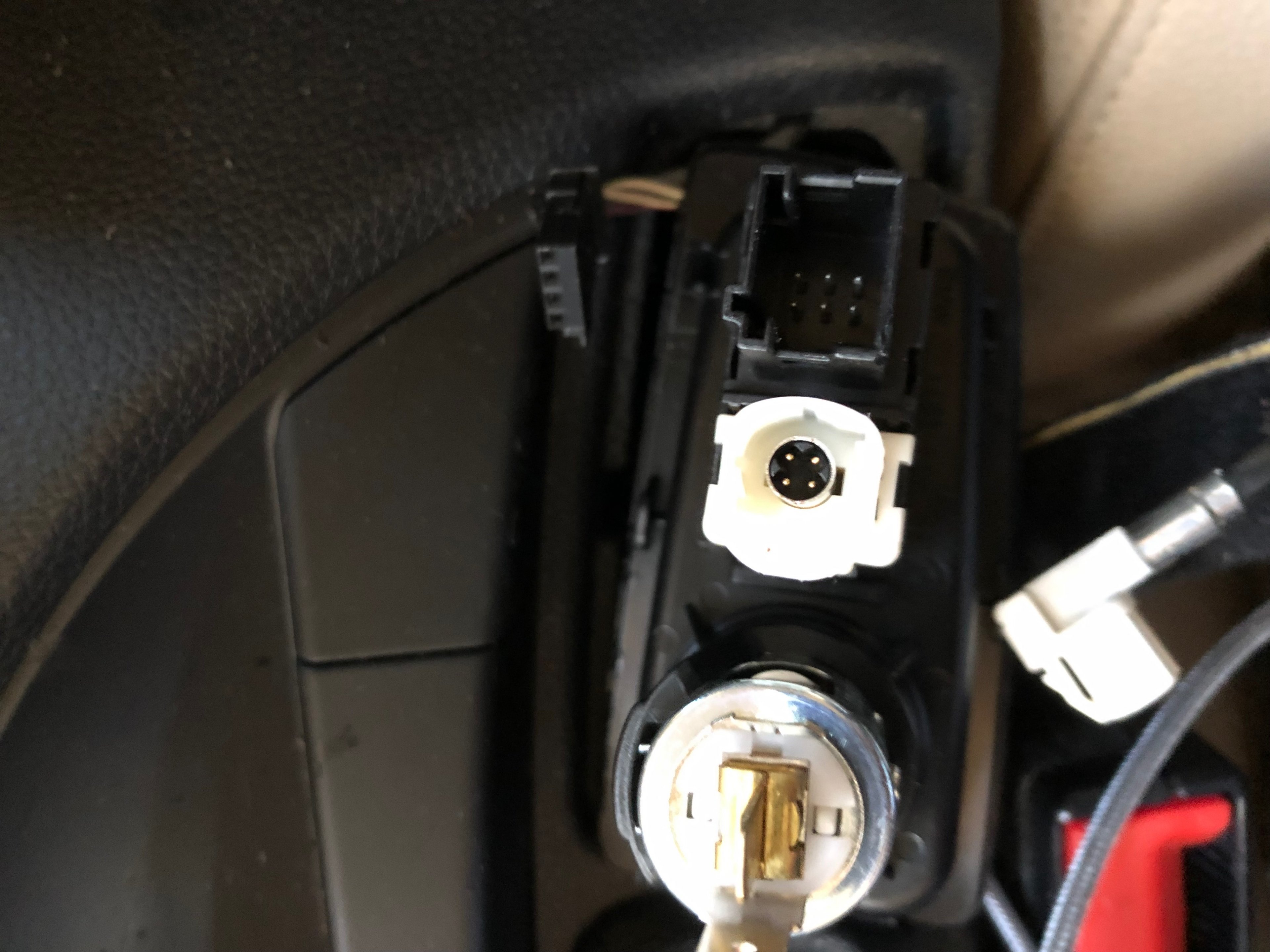

Frage an jene Leute die Ahnung von Audio-Zeug haben - mein USB und Aux Modul in meinem BMW 128i ging nicht und hat keine separate Sicherung (haengt an der vom 12V Adapter, welcher funktionniert). Ich habe mir daher von BMW das Teil 84109237654 nachbestellt.
Allerdings - das Kabel das von AUX zum Radio geht ist ein 4-Pin Kabel, das in dem Ersatzteil 6 Pin. Die anderen Anschluesse - USB und 12V - sind identisch.
Hat irgendjemand eine Ahnung warum ein USB+Aux Modul von BMW (welches BMW mir bestaetigte kompatibel ist) in irgendeinem Modell-Jahr von 4-Pin auf 2x3Pin umgestiegen ist und ob es da Adapter oder wenigstens Plaene fuer etwas spassiges zusammenloeten gibt? Warum AUX mehr als 3 Draehte braucht ist mit leider ein Raetsel.
kannst mir einmal dein Bj oder die Fahrgestell nr. (per PM) zusenden?
das ist das falsche teil, es gibt unterschiedliche, darunter auch einer mit einem 4-Pin Buchse. Kann dir die Passen nr. raussuchen.
