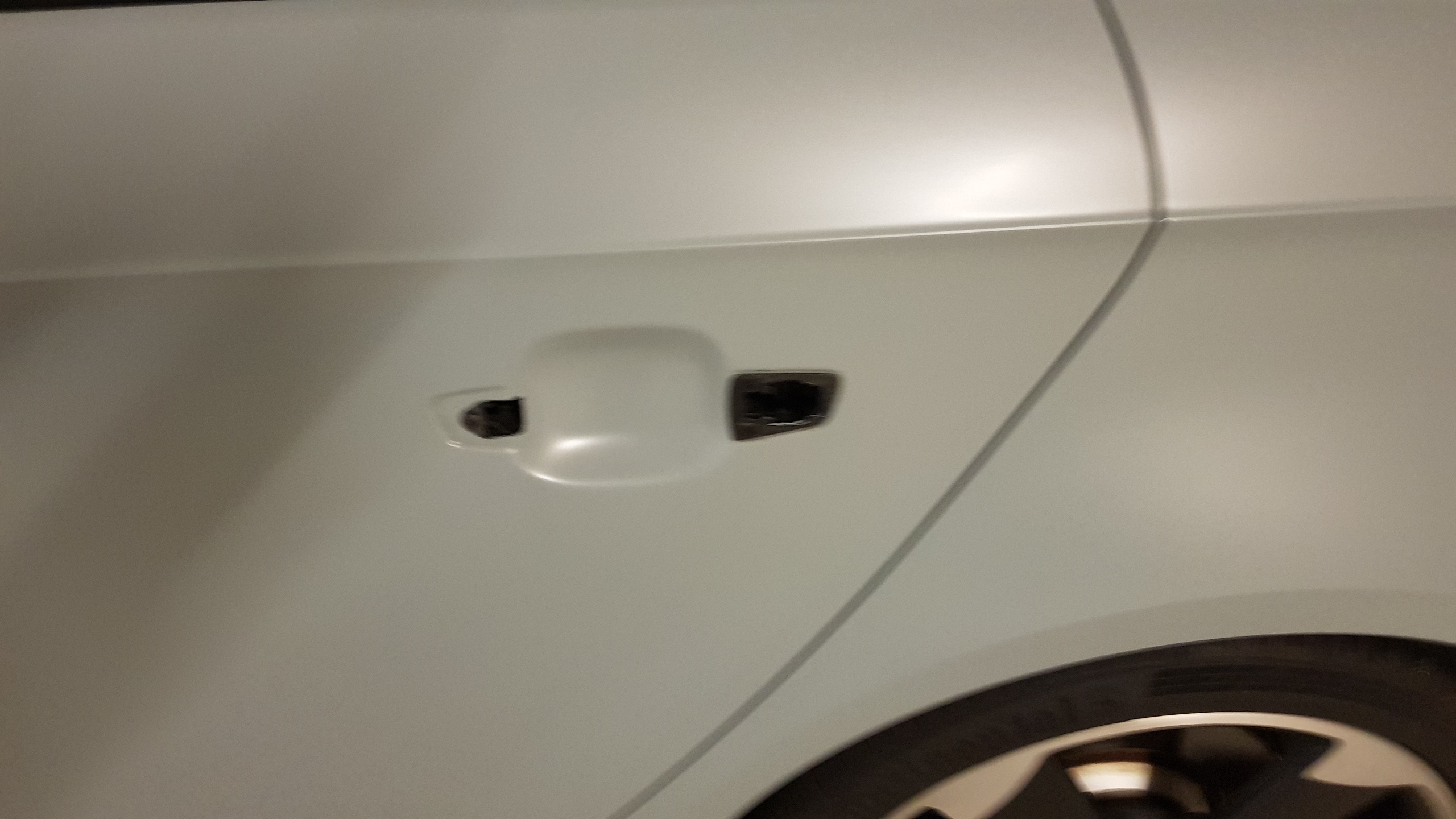

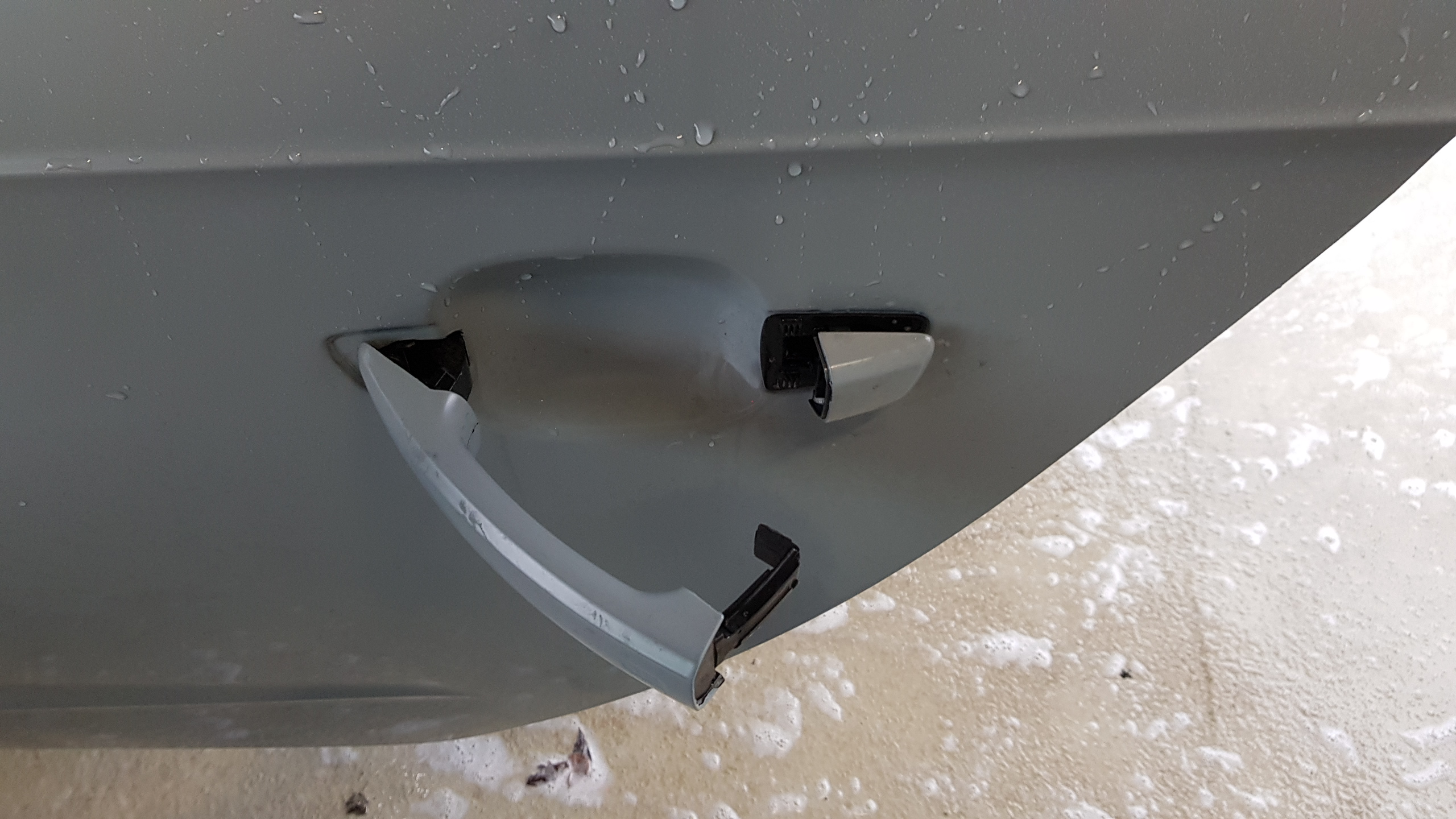

Weiß jemand zufällig, wie ich das wieder repariert bekomme? Ist mir bei meinem S3 nach ca. nem Jahr rausgerissen, weil der Folierer das nicht vernünftig wieder montiert hatte und will ungern zum Folierer gehen, weil ich keine guten Erfahrungen gemacht habe...
Muss ich die Türtafel entfernen, oder kann man das auch von außen einklipsen?
