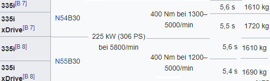

Die Autos können mehr leisten...nur limitieren die Reifen. Da sieht man was die unwichtige achse an Beschleunigung bringt.[...]wir brauchen mehr Grip. und zum Beschleunigen ab Leistung X Allrad.
Bei der E90 Baureihe ist das ab rund 300PS mit Allrad der Fall, dort sind die Autos trotz Mehrgewicht durch X-Drive dann knapp schneller als mit Standardantrieb. Alle Leistungsklassen darunter sind mit Allrad langsamer.
