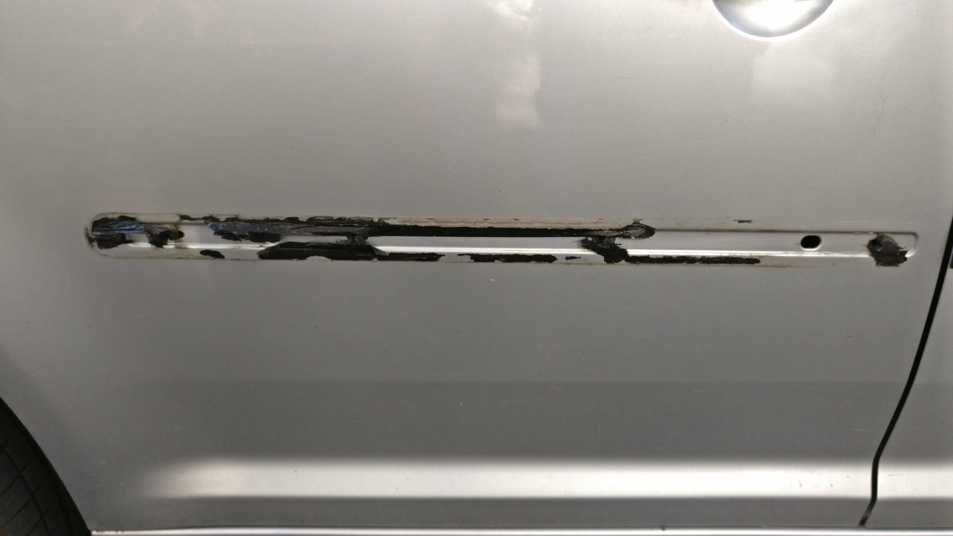

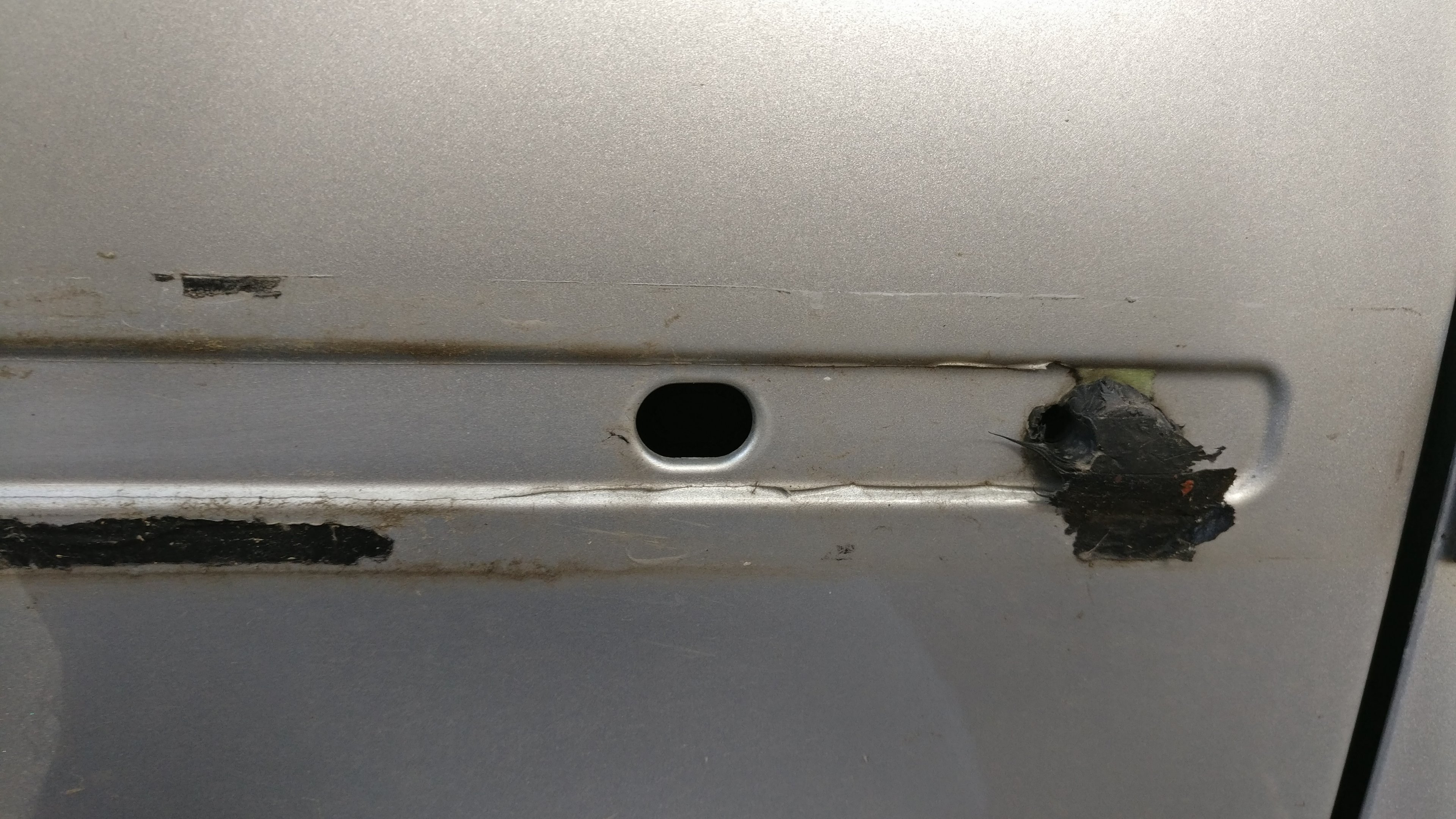

Weiß hier zufällig jmd, wo (außer beim mehr oder weniger freundlichen...) ich die Clips kaufen kann, mit denen die Zier-/Schutzleisten befestigt sind?
Hintergrund: Ich hatte meinen Caddy letztes Jahr beim Lackierer, um einen Streifschuß über die rechte Schiebetür und den Radlauf zu beseitigen. Die Leiste ging zwar beschädigungsfrei ab, aber die Clips sind dabei gebrochen. Also hat er die Leiste einfach mit Karosseriekleber fixiert. Das hat gehalten bis es die letzten Wochen so heiß war.
Da hab ich die Leiste dann lieber abgemacht, bevor ich sie noch verliere. Nur würde ich sie eben gerne richtig und dauerhaft wieder dran machen.
Im einschlägigen Ersatzteilehandel find ich zwar die Leiste, aber nicht die Clips.
Laut VW gibt es da auch keine Clips für.
3M Zierleistenklebeband leistet bei sowas gute Dienste.
Danke, aber das wundert mich sehr. Denn die Löcher in der Tür sind deutlich größer als die Stifte von der Leiste, die da rein greifen. Und in den Löchern stecken auch noch Reste von Clips. Wenn ich dran denke, mach ich nachher mal ein Bild davon.

Evtl. sowas?
solange du ohne Leiste fährst kleb dir die Löcher zu (Tesa oer so),
sonst baust dir ein Aquarium in die Tür....
auch sonst alles lose da weg fummerln, das es nicht rein fällt und die Wasserabläufe in der Tür verstopfen.
Schumey schrieb:
Könnte tatsächlich das Gesuchte sein. Muß ich mir morgen genauer anschauen.
Will morgen eh am Mopped schrauben; da darf auch das Auto dazwischen kommen...
@Sasi Black Is klar. Aber die hinteren Türverkleidungen beim Caddy sind eh ein Witz und die Türen haben Ablauföffnungen. Trotzdem werde ich mir morgen auch die Zeit dafür nehmen, den ganzen Klebemist abzufummeln und die Clips oder was auch immer von innen zu ziehen, also vorher die Türverkleidung abzubauen.

Hab jetzt endlich mal nachgemessen. Die von @Schumey verlinkten Clips/Dübel sehen zwar von der Form her passend aus, haben aber einen zu großen Innendurchmesser, da die Stifte auf der Leiste nur 6 mm haben, die Clips aber offenbar 6,8.
Sofern ich nicht was passenderes finde, bestell ich mir halt ne Rolle von dem 3M Klebeband, das angeblich von -40°C bis +120°C halten soll.
