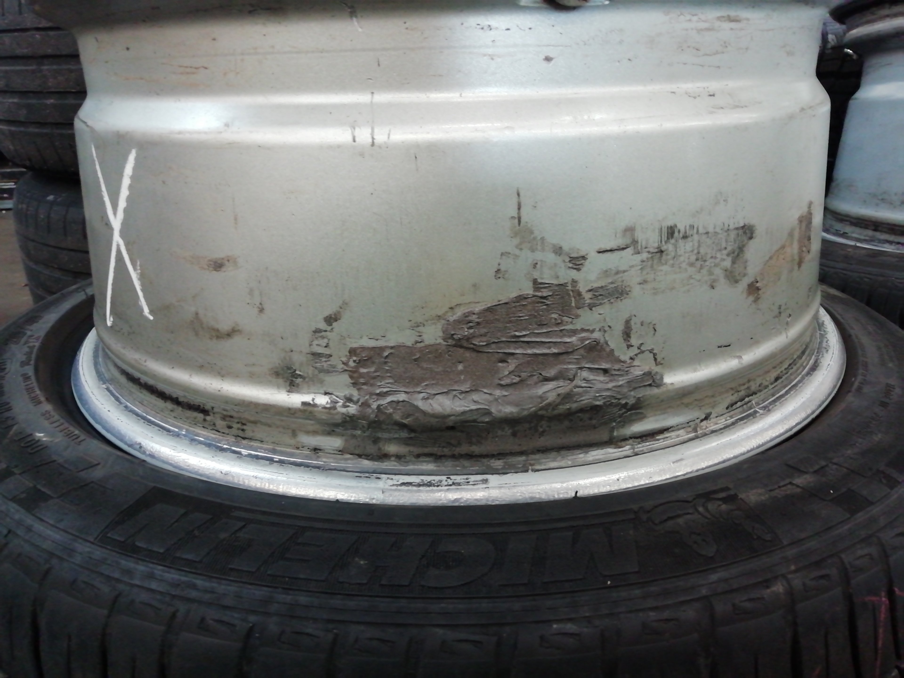

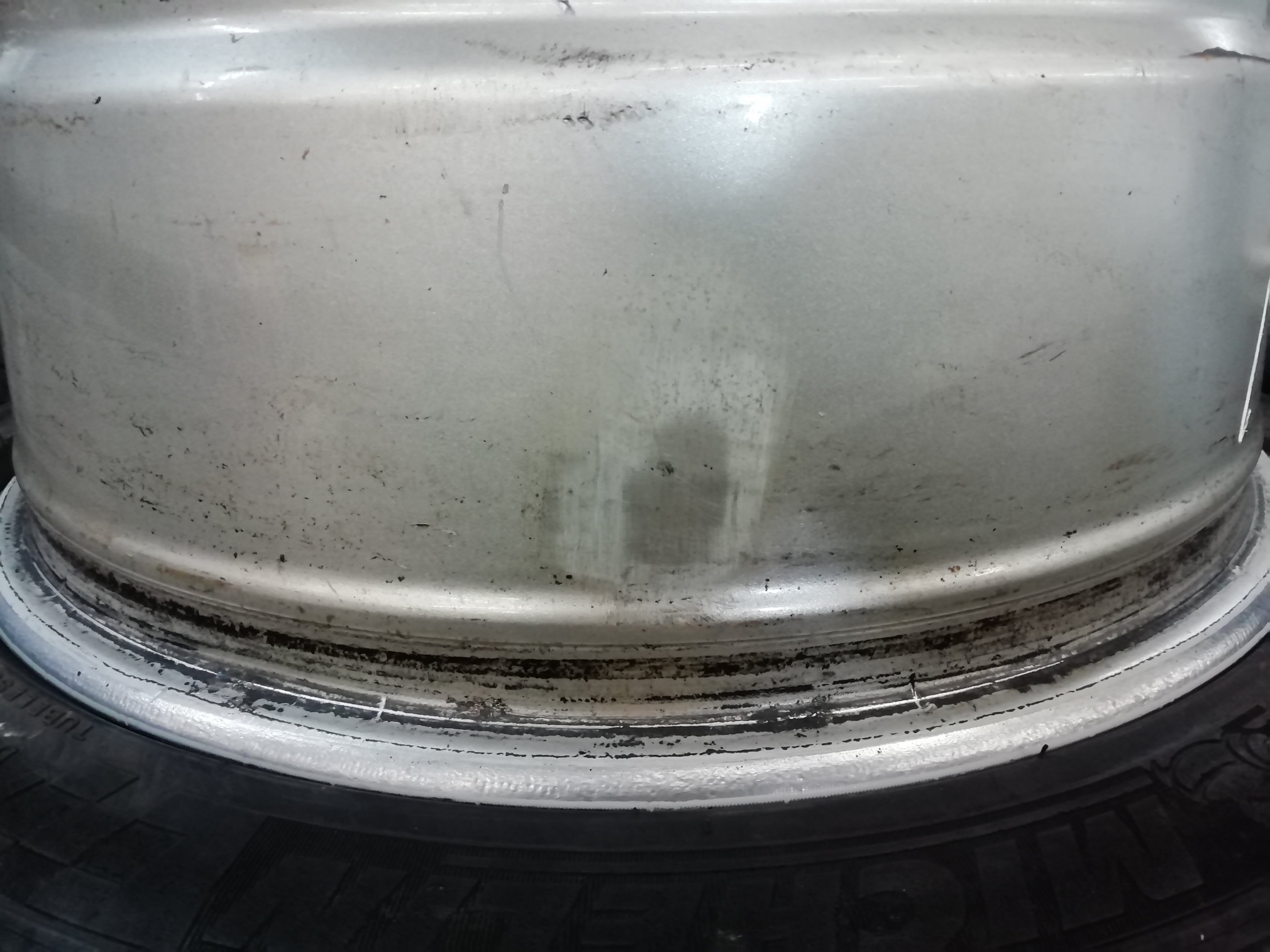

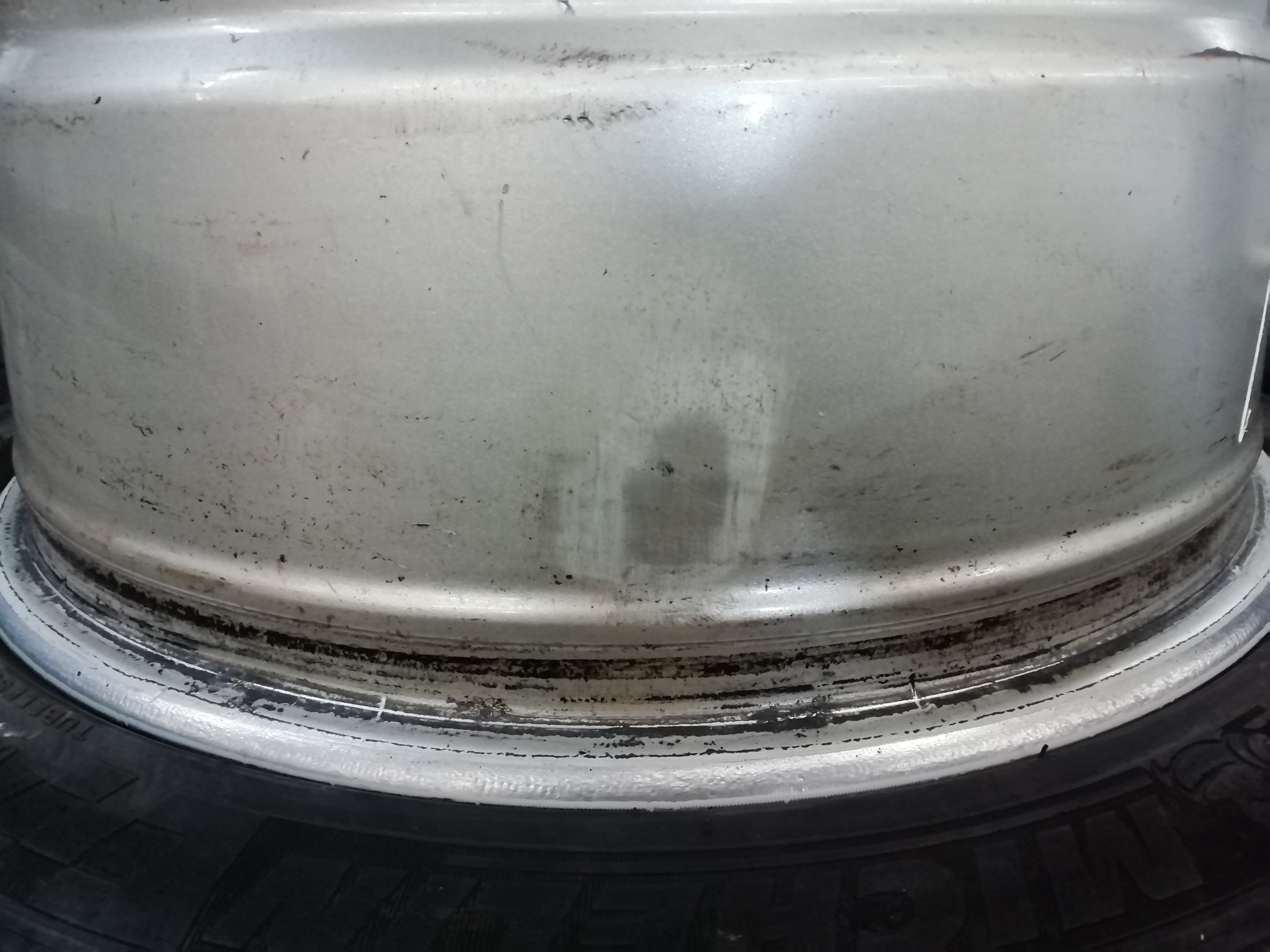

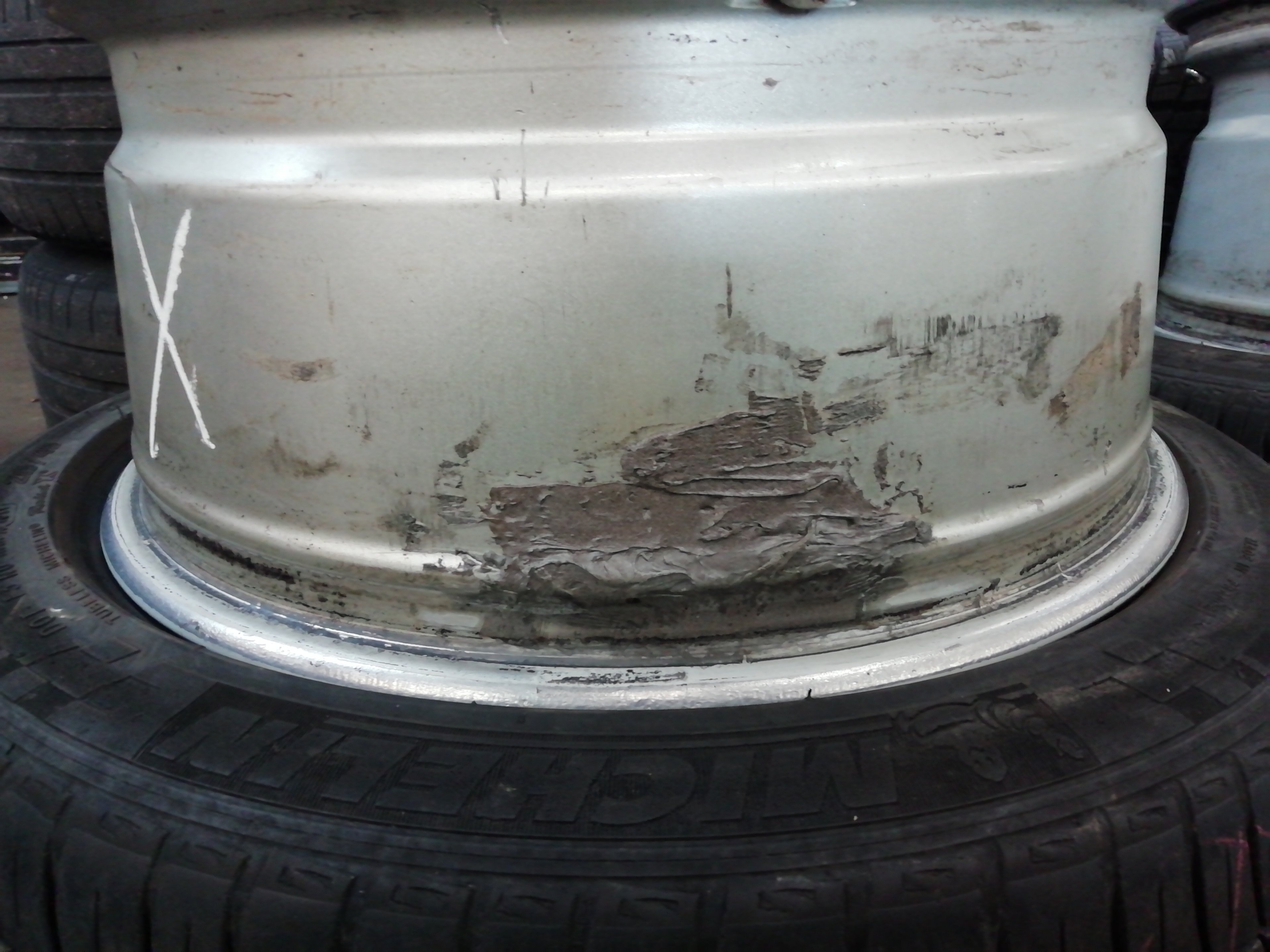

Die Gebrauchten die ich gekauft hab waren innen gebrochen und einfach gespachtelt worden. Der Vorvorbesitzer ist damit 130tkm gefahren und hat das selber repariert. Vorbesitzer war unwissend und hat mir das Geld erstattet. Idioten gibt es, aber sowas habe ich auch noch nicht gesehen.
Wir haben die auf die Maschine gemacht und die haben sowas von geieiert und Schlag gehabt. Ich versteh nicht wie Menschen fahren können und das dann nicht merken oder sich nicht dran stören lassen.
