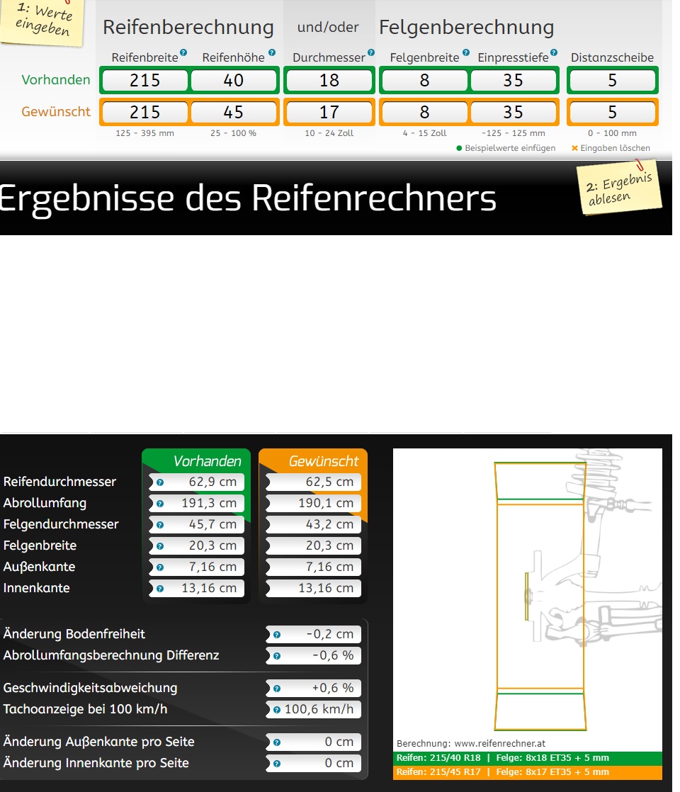

Mir fehlt leider eine ABE von Gebrauchtfelgen.
Wenn ich die gleichen Felgenmaße (Breite und ET) habe, und beide Kegelbundbolzen brauchen, kann ich dann die gleichen Bolzen mit der gleichen Schaftlänge benutzen?
Aktuell: 8Jx18 ET35 215/40
Gewünscht: 8Jx17 ET35 215/45
Da müsste ja kein Unterschied in der Schaftlänge bestehen, sehe ich das richtig?
Ausserdem stehen die Felgen dann exakt gleich raus, nicht wahr?
Die Felgen waren zuvor auch auf einem Golf 4 benutzt worden.
Nicht unbedingt, du kannst aber mal einen Bolzen in die Felge stecken und messen wie viel Gewinde rausguckt. Du brauchst bei M14x1,5 mindestens 7,5 Gewindegänge (etwa 11mm) + die dicke der Bremsscheibe an der Auflagefläche.

Das heißt im Notfall bräuchte ich nur andere Bolzen?
Also der Rest der rausschaut 11mm, und dann die Bremsscheibe nochmal abmessen? Du meinst die komplette Bremsscheibe?

Alternativ kannst du die neuen Felgen auch eben dranschrauben und gucken ob die Schrauben ihre 7,5 Umdrehungen greifen.
