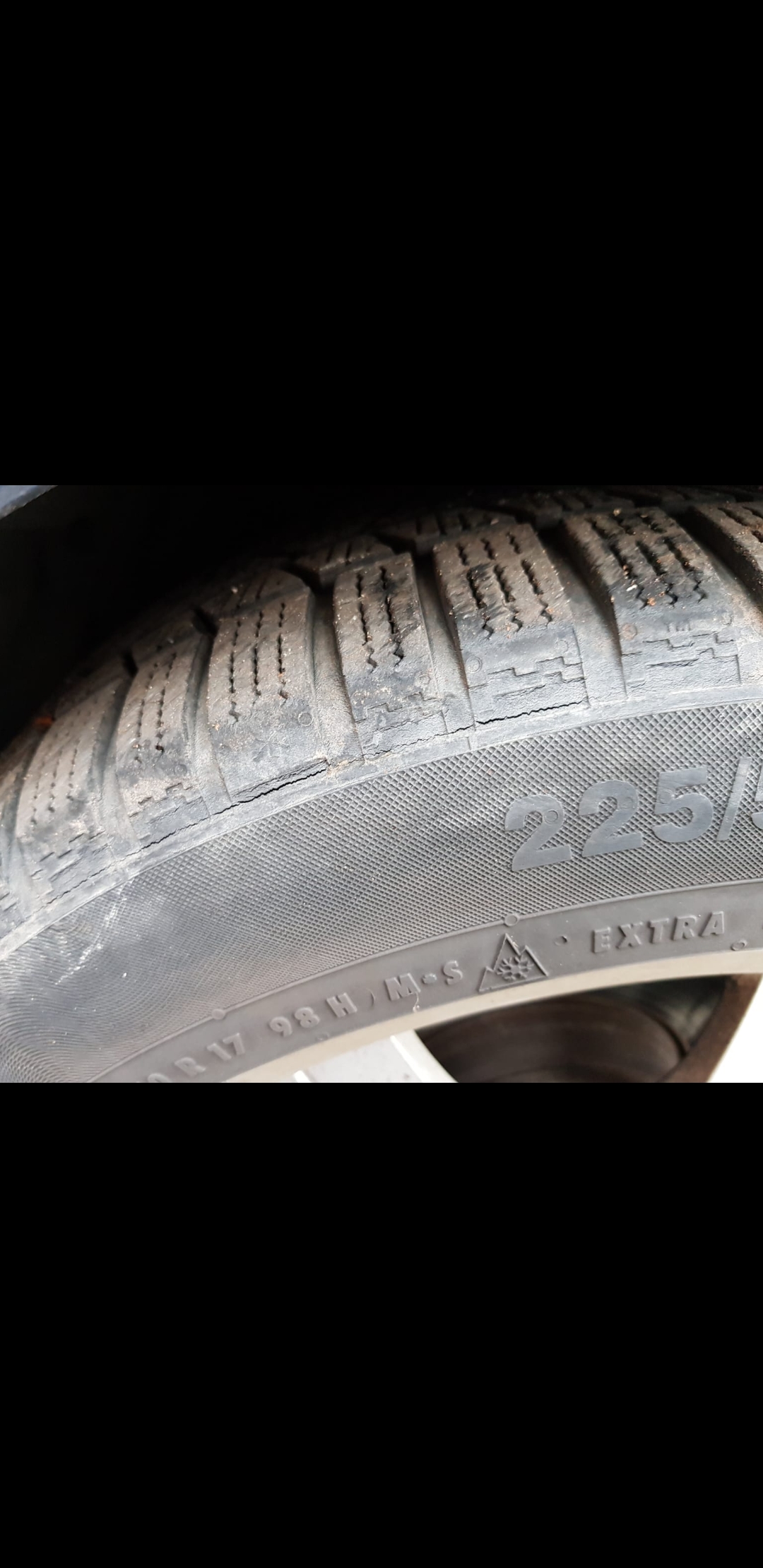

ich fahre einen Audi A5 (EZ '08) und musste feststellen, dass die Winterreifen kleine Risse aufweisen.
Ist das ein Sicherheitsrisiko und könnte man
diese Risse mit irgendeiner Masse füllen?
Vom Profil her sind die jedenfalls ok, denke ich.

Wie alt sind die denn, und wie hast du sie gelagert?
Der Winter hat ja noch nicht mal angefangen, würde da nicht wirklich ein Risiko eingehen.

Bei sowas als nächstes DOT prüfen,
So wie es aussieht ist es ein Conti reifen, auch Contis lösen sich auf (Materialschwäche).
Wenn der Riss sich weiter entwickelt (fast durchlaufend ist) kann dir die Reifendecke um die Ohren fliegen.
vorsichtig mit was kleinem schauen wie tief der riss ist, und schonmal neue Reifen organisieren. Bevor alles geklärt ist Fz. stilllegen oder keine highspeed fahrten mehr.
Reaktionen: Nightmare85
Danke für eure schnelle Hilfe.
Die Reifen sind von 2012.
Das Auto habe ich seit 4 Jahren und die Reifen waren immer im Einsatz.
Im Sommer bin ich allerdings kaum gefahren, da ich lieber mit dem Fahrrad gefahren bin.
Der TÜV ist fällig und die Werkstatt meinte,
mit den Reifen könnte es problematisch werden.

Wir können das nicht einschätzen ohne es selbst zu prüfen bei den Reifen ist es ja klar. Die sind 8 Jahre alt und rissig also müssen neu.

Die Faustregel ist, dass nach 6 Jahren Winterreifen aufgrund des Alters ersetzt werden sollten, da wichtige Fahreigenschaften merkbar schlechter werden.
Da ist es kein Wunder, dass die Reifen nach 8 Jahren, davon mindestens 4 im Ganzjahresbetrieb, so aussehen.

Gesetzlich vorgeschrieben ist bei PKW kein maximales Alter der Reifen, soweit ich das weiß. Bemängelt werden die Reifen auch nur, wenn sie zu wenig Profil haben oder eben rissig werden.
Die gezeigten Reifen würde ich auch nicht mehr fahren.
