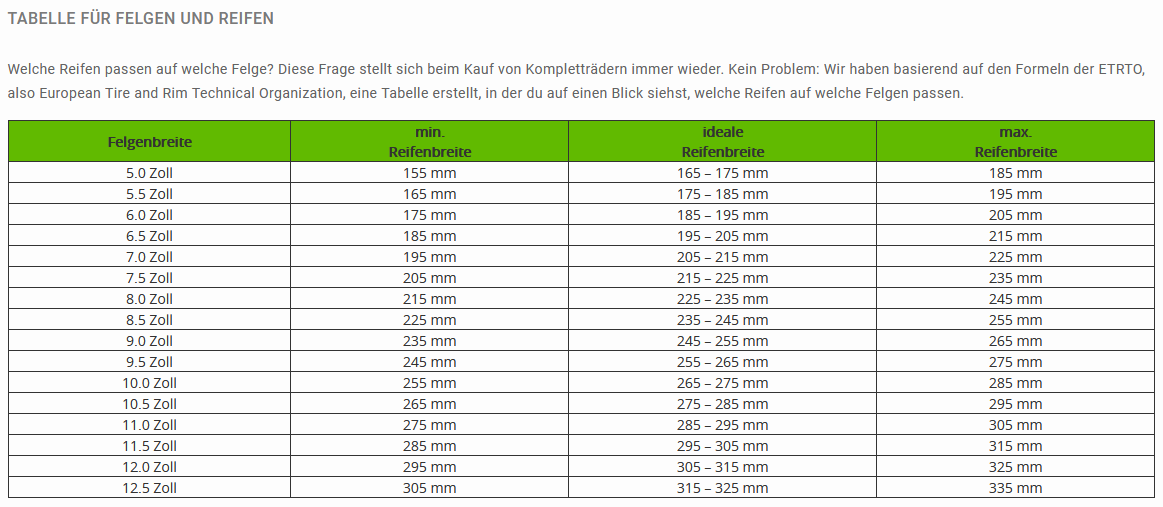

Moin, möchte mir jetzt schonmal neue Sommerreifen und Felgen kaufen. Habe jetzt paar Alufelgen mit folgender grösse gefunden VA 7.50x 18 ET 45 - HA 7.50x 18 ET 45.
Jetzt wäre meine frage, welche Reifengröße da am besten aussieht? Sollten es eher 225 /40r18 sein, 215/45 R18, oder 205/45 r18 ? Ich tendiere ja eher zu den 225er, weil das ja die breitesten sind, aber passt das bei den Felgen denn, nicht dass es nachher wie Ballonreifen aussieht. Ich fahre einen focus 2013er Schrägheck, der nicht tiefer gelegt ist.

Das liegt wohl im Auge des BetrachtersTechnikos schrieb:welche Reifengröße da am besten aussieht
Je nach Reifenhersteller/Marke sind einige Reifen schmaler, einige breiter. Michelin und Goodyear sind z.B. breiter als Hankook, obwohls die Dimension gleich ist. So ist zumindest meine gemachte Erfahrung.
Ich fahre z.B auf ner 8er Felge 225er Reifen, das sieht m.E. gescheit aus.

Würde mich da auch nach der Verfügbarkeit richten. Wenn die gewünschte Dimension irgendeine Zwischengröße ist, kann der Reifen schnell mal 50€ teurer sein als eine gängige

7,5x18 auf 225/40 hab ich auf meinem F20 auf der VA.
bei einer 8x Felge fängt es beim 225er an das die Flanke anfängt sich zu ziehen.
Bei Interesse kann ich dir ein Bild machen wie sich ein Pirelli Sottozero 3 (Winterreifen) drauf aussieht.
die Flanke ist jetzt nicht gezogen aber auch kein Ballon. Optik ok.

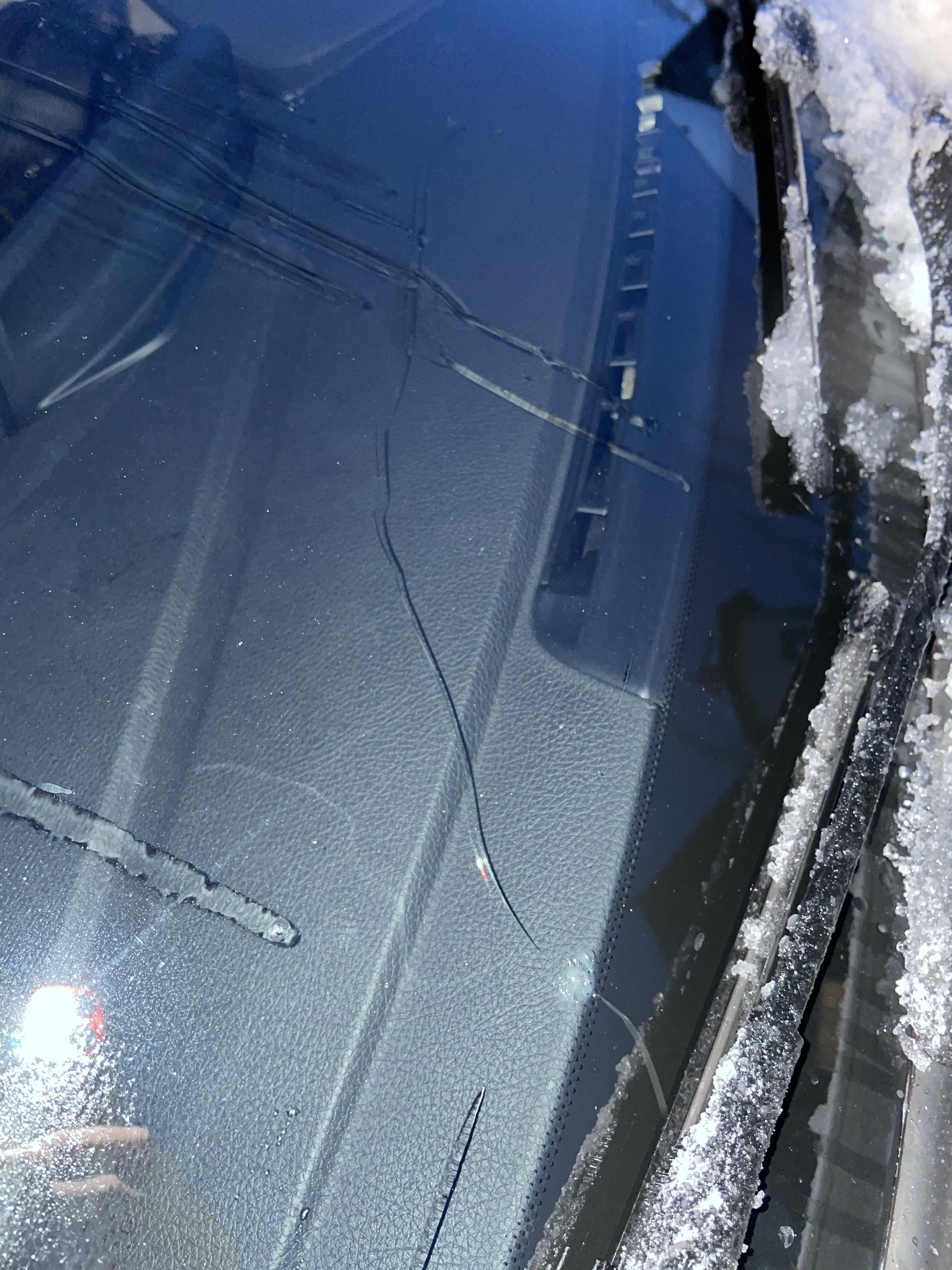

Mich erwartete heute die freudige Überraschung dass meine Frontscheibe einen Steinschlag mit Riss über die komplette Scheibe hat
Gestern Abend den Wagen zu Hause abgestellt, da war nichts, keine Beschädigung, kein Steinschlag, kein Riss.
Heute Morgen den Wagen vorne enteist und darunter eine Einschlagstelle gefunden mit Riss über die ganze Scheibe.
Sieht mir fast danach aus als hätte da heute Nacht jemand einen kleinen Stein oder ähnliches draufgeworfen.
Leider sind die Glasspezialisten in meiner Nähe aktuell auch komplett ausgelastet, ich habe durch Glück noch einen Termin nächsten Mittwoch bei Carglass in der Nachbarstadt bekommen, weil ich auf den Ersatzwagen verzichtet habe (kann an dem Tag Home Office machen).
Morgen kann ich mir Papas Auto leihen, die restlichen Tage bleibt dann nur Home Office, zum Glück habe ich einen verständnisvollen Chef...
Zum Glück bezahlt die Teilkasko die Scheibe plus das Neukalibrieren vom Abstandstempomaten, trotzdem mega ärgerlich.
150€ Selbstbeteiligung sind fällig, was ärgerlich genug ist.

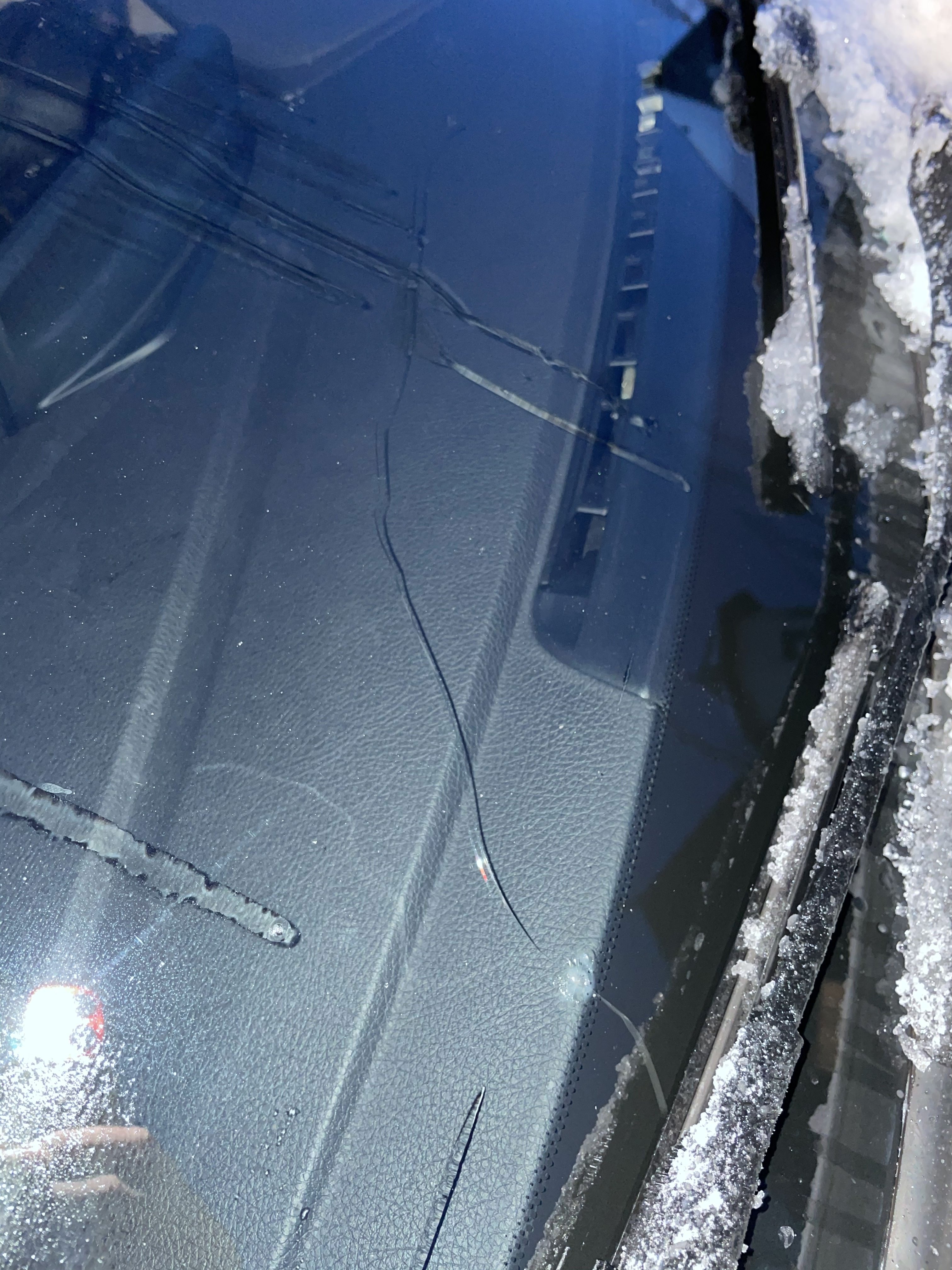

Papa hatte letztes Jahr so einen Schaden an seinem Mercedes, den auch die Teilkasko bis auf die Selbstbeteiligung bezahlt hat, die Rechnung belief sich da auf über 1000€...
Das kann auch ein ganz kleiner Steinschlage gewesen sein, der dann eingerissen ist.
Vor allem aktuell mit den teilweise großen Temperaturunterschieden ist das nicht so unwahrscheinlich.
Meine Frau hat es kürzlich auch erwischt. Winziger Steinschlag auf der Autobahn. Später auf der Fahrt nach Hause ist die Scheibe dann auch eingerissen.
Ärgerlich, aber die 150€ sind dann noch verschmerzbar.
- Aug. 2005
- 25.180
Also was ich sagen kann ist dass diese Einschlagstelle gestern Abend noch nicht da war, da habe ich den Wagen nämlich sehr zeitaufwändig vom Schnee befreit.
Mehr als die 150€ ärgert mich der Zeitaufwand, der da jetzt schon wieder investiert werden muss.
Die Jungs und Mädels bei Carglass in Wesel scheinen aber auch Zack zu sein, die Bewertungen von dem Laden sind größtenteils gut bis sehr gut.
BMW hätte erst in 3-4 Wochen einen Termin frei gehabt...
