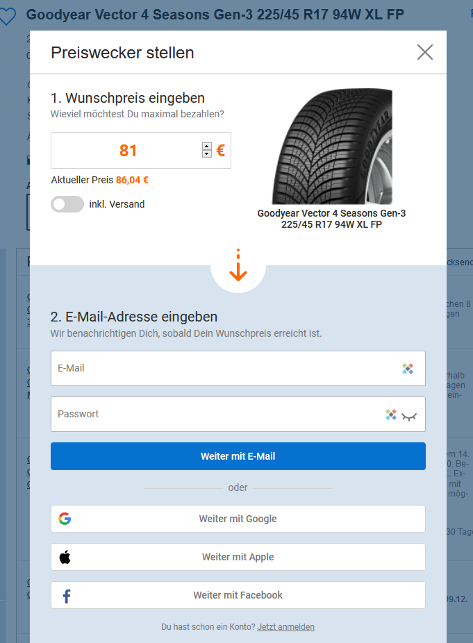

Scheitel schrieb:
Habe Idealo benutzt, im Prinzip kanns aber jeder Preisvergleichsseite. Beispielsweise kannste hier dann oben rechts aufn Preisalarm gehen und dich benachritigen lassen, wenn der irgendwo im Angebot ist.
Hab den Reifen nur Beispielhaft genommen
Genau deinen durch Zufall ausgesuchten Reifen habe ich mir jetzt bestellt. Mein Kollege bei VW hat mir, wenn ich denn wirklich Jahresreifen möchte, diesen ebenfalls empfohlen. Habe jetzt 88 € pro Reifen bei Amazon bezahlt und Freitag sollen die von DPD geliefert werden.
Nächsten Dienstag wechselt mir VW dann die Gummis, entsorgt die alten, neue Ventile, Gewichte, auswuchten für 90 €. Kann ich mit allen Leben und ich hoffe ich bin so zufrieden mit dem Reifen wie mein Vater.
Reaktionen: Scheitel
