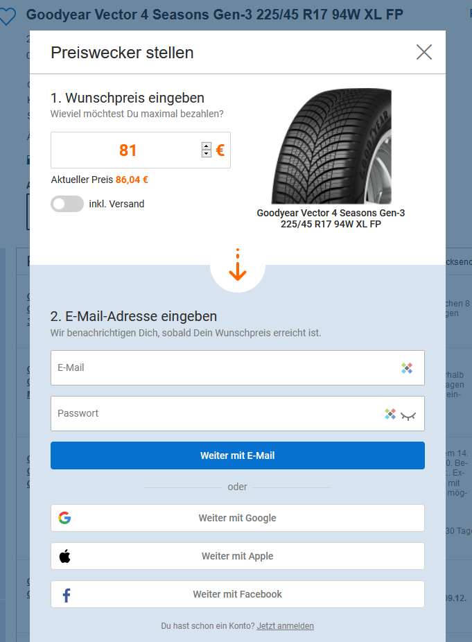

Habe Idealo benutzt, im Prinzip kanns aber jeder Preisvergleichsseite. Beispielsweise kannste hier dann oben rechts aufn Preisalarm gehen und dich benachritigen lassen, wenn der irgendwo im Angebot ist.pYrus schrieb:Ich suche doch auch noch 225er Jahresreifen.
Hab den Reifen nur Beispielhaft genommen

Bei Geizhals kann man auch filtern. Der günstigste verfügbare Pirelli ist dort von 2016. Irgendwo stand noch dabei, dass die DOT-Nummer erst ab einem Alter von drei Jahren genannt werden muss
pYrus
- Mai 2007
- 1.262
Scheitel schrieb:Hab den Reifen nur Beispielhaft genommen
Du hast ja perfekt genau die Werte genommen die ich brauche. 😅 Cool, vielen Dank. Das ist ja der Reifen der auf dem Sportsvan meines Vater der damit äußerst zufrieden ist. Ich schau mich trotzdem da mal weiter um.

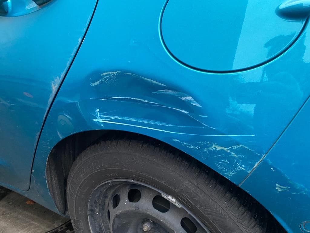

Moin zusammen,
meine Frau und ich haben Ihr Auto letzten Freitag den 04.12.2020 bei unserer Dorfwerkstatt abgegeben.
Das Fahrzeug:
Ford Fiesta Bj 12/17 30k km.
Wir hatten es abgegeben weil wir Corona geschuldet das Fahrzeug kaum genutzt haben und es zu Problemen mit der Batterie kam.
Da ich mit meinem Auto rumfahre stand das Fahrzeug von meiner Frau und da wir den ADAC schon zwei mal wegen einer leeren Batterie rufen mussten, hatten wir gedacht das wir diese möglicherweise schon zu sehr geschädigt haben - bzw die Batterie -.
Nun habe ich am Montag von der Werkstatt einen Anruf erhalten, dass die Batterie in Ordnung sei jedoch der Azubi wohl einen "kleinen" Parkrempler verursacht hat. Dies wäre aber nicht so tragisch das müsste ein wenig ausgebeult werden und geht noch diese Woche zur Lackiererei.
Ich muss gestehen ich war auf Arbeit ein wenig gestresst, freute mich darüber das die alles erledigen und habe dem telefonisch zugestimmt, das einzige was ich wollte war das es Fotos gibt, diese waren aber vorhanden sagte der Chef.
Nun erhielten wir soeben den Anruf das das Fahrzeug abholbereit wäre und alles wieder gut ist.
Meine Frau hat dann um die Fotos gebeten - vorab per E-Mail - und mitgeteilt das wir morgen das Fahrzeug abholen + den Schadensbericht.
Dabei meinte der Chef "Welchen Schadensbericht?, ich habe keinen ich habe noch nie einen angefertigt und ich wüsste nicht wie das geht". Nun ist es so, dass es uns im ersten Moment nicht um den Wertverfall durch den Schaden geht - welcher ja jetzt reguliert wurde - sondern um einen Nachweis das wir irgendwann - da das Fahrzeug ja jetzt als Unfallfahrzeug gilt - dieses dem zukünftigen Käufer mitteilen möchten.
Geht allein um die Haftung.
Der Chef/Meister der Werkstatt meint, das wäre ja kein Unfallfahrzeug... . Laut kurze Recherche im Internet sehen wir das beide anders.
Nachdem wir nun per E-Mail die Bilder vom "kleinen" Rempler erhalten haben, sind wir ehrlich gesagt äußerst schockiert und ich könnte mir in den hintern beißen nicht direkt hingefahren zu sein und einen Gutachter Versicherung usw. eingeschaltet zu haben.
Ihr merkt schon das dies der erste Fall von uns beiden ist und da wir uns nicht auskennen würden wir gerne eure Meinung dazu hören. Bzw. möglicherweise findet sich ja hier jemand der sich mit solchen fällen besser auskennt und uns einen Tipp geben kann.
Wir können ja nicht einmal beweisen das es die Werkstatt war, wir haben ihm ja nur den Schlüssel gegeben. Und er bzw. seine Mitarbeiter haben ja den Schaden erzeugt - und wir hoffen es morgen zu sehen, wieder repariert -.
Ich bedanke mich schonmal im Voraus.

Passieren kann alles... wie man damit umgeht ist dann wichtig...
Azubi ähnlicher schaden verursacht, da wurd die komplette Seitenwand vom Touring für eine 5-stellige Summe ern.
Professionell wäre es bei deinem Schaden auch gewesen, die Seitenwand zu ern.
einen scharfkantigen Knick bekommt man nicht / schwer in die ausgangsposition. Auch nicht mit Methoden wie Wärme-Induktion...schwer.
also wurde gespachtelt, nur wie?
Mal auf Lackdicke messen, dann weist du wieviel spachtel vorm Blech klebt... daraus kannst schlussfolgern wie Professionel es gemacht worden ist.
Pym schrieb:Wie seid Ihr mit der Sache verblieben? Das ist ja alles andere als eine Lappalie.
Wir haben mit der Rechtsschutz gesprochen, die hat uns dazu geraten das zu einen Gutachter zu bringen. Also haben wir das Fahrzeug heute hin gebracht der prüft und bewertet die Reparatur.
Der Meister der Werkstatt welcher den Schaden reguliert hat - auf eigene Kosten- so die Aussage, ist nicht darüber glücklich.
Schauen was das Gutachten sagt

Der soll mal ganz leise sein der Kollege.mrhanky01 schrieb:Der Meister der Werkstatt welcher den Schaden reguliert hat - auf eigene Kosten- so die Aussage, ist nicht darüber glücklich.
Wenn der sowas als kleinen Parkrempler sieht will ich nicht wissen als was der einen Unfall mit Toten sieht.
Der kann froh sein, wenn das Gutachten positiv für ihn ausfällt.
Was erlaubt der sich denn?!

Hätte er fair gespielt und gesagt kommt vorbei hier gibt es ein Schaden den ihr euch ansehen müsst. Wäre das was ganz anderes gewesen.

Kleines Update, der Gutachter hat festgestellt das dort viel zu sehr gespachtelt wurde und die Lackierung ist echt nur Provisorium.
Also laut Ford müsste das Teil ausgetauscht werden, was ja so keinen SInn mehr macht.
Also den Schaden schätzt er derzeit auf ca. 5000€.
Wobei er das noch nicht abschließend sagen kann, dafür muss er mehr an dem Fahrzeug machen, dafür müsste er an den Tankstutzen vorbei. Bevor er weiter macht braucht er erstmal Rücksprache mit dem Anwalt in welche Richtung sich das Entwickelt. Der Anwalt soll das entscheiden.

kleiner Parkrempler, ah ja genau
dem würde ich sowas von den Marsch blasen
