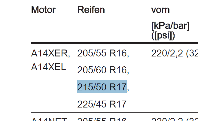

Moin,
mal ne Frage zu Reifengrößen.
Ich hab erst seit kurzem n Auto (2012er Opel Astra, von der Tante geerbt) und hab heute zum ersten mal Sommerreifen aufziehen lassen und ich bin nicht sicher, ob die Werkstatt die richtige Größe genommen hat.
Laut Schein sollen 205/60R16 Reifen drauf und die waren auch als Winterreifen drauf. Als Sommerreifen wurden jetzt 215/50R17 aufgezogen. In der Betriebsanleitung und in der EU Übereinstimmungsbescheinigung des Autos ist diese Reifengrößen auch aufgeführt, aber im Schein eben nicht.
Ist das normal?
Im Schein stehen nicht immer alle Größen. Daher auch gerne der Verweis auf die COC Papiere, wo in aller Regel mehr Größen aufgeführt sind.
Ansonsten, wenn du unsicher bist, einen Reifenrechner nutzen :)
Im Schein stehen bei mir auch nur 205er Winterreifen. Auslieferung war November. Im Sommer fahre ich 225er und nun habe ich vor 2 Wochen permanent auf 225 gewechselt, da Jahresreifen. Mache ich mir jetzt keine Platte.

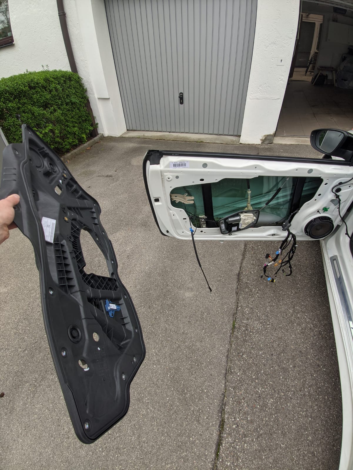

Ich muss schon sagen ... defekte Fensterheber sind wirklich krass nervig.
Reaktionen: pitu und BOBderBAGGER
Fensterheber hab ich einmal ein einem e46 und nem alten A3 gemacht beim BMW war es erstaunlich einfach der Audi war ein richtiger Kampf.
Naja, das ist die Garage meiner Mutter. Ich selber habe keine Möglichkeit dass Auto iwo trocken unterzustellen. Mit offener Scheibe nicht so toll...
Außerdem war das Vielzahngewinde vom Türschloss so kaputt, dass ich es aufbohren musste...
Ich hoffe einfach ich habe heute die richtigen Schrauben + den richtigen Fensterheber bestellt.
Jetzt muss nur noch der Einbau und die Wiederinbetriebnahme funzen.

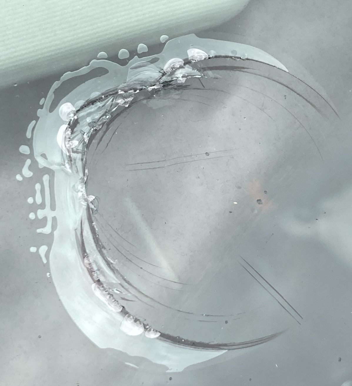

Moin,
wie ich heute morgen in meinen Golf5 eingestiegen bin ist mir ein großer, runder Riss in der Frontscheibe aufgefallen (ca. 4cm im Durchmesser). Ich habe allerdings keine Ahnung wie der überhaupt entstanden sein soll.
Mittlerweile gehe ich von Vandalismus aus. Wie geht man in einem solchen Fall vor? Melde ich das der Polizei oder meiner KFZ Versicherung und wer trägt die kosten?
Ich hoffe natürlich, dass der Schaden von meiner Teilkasko abgedeckt wird, möchte jetzt aber auch nichts falsch machen und nachher auf den Kosten sitzen zu bleiben. Deshalb die Frage an euch, wie würdet ihr vorgehen?
