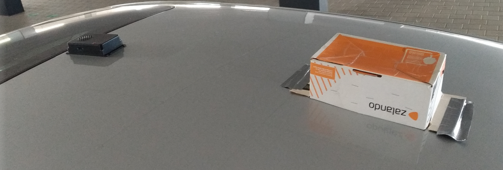

Ich habe die akustische Marderabwehr jetzt einfach mal aufs Dach gelegt, mal sehen ob das vielleicht was bringt, wenn es direkt daneben liegt.
Edit
Jetzt habe ich evtl. eine Kombi gefunden, die vielleicht wirkt, so war der Marder jetzt seit Samstag nicht mehr da, zumindest keine Spuren und nicht aufs Auto gekackt.
Der Karton deckt die Antenne ab und die akustische Marderabwehr ist mittig auf dem Dach platziert.
Das Panzerklebeband hinterlässt bei viel Hitze schwer entfernbare Klebespuren...
Ich hoffe dass du das nur in der Nacht draufmachst.
Statt Klebeband halten zwei Neodym Magnete den Karton bestimmt auch durch die Pappe durch. Oder ist das ein Alu Dach?
