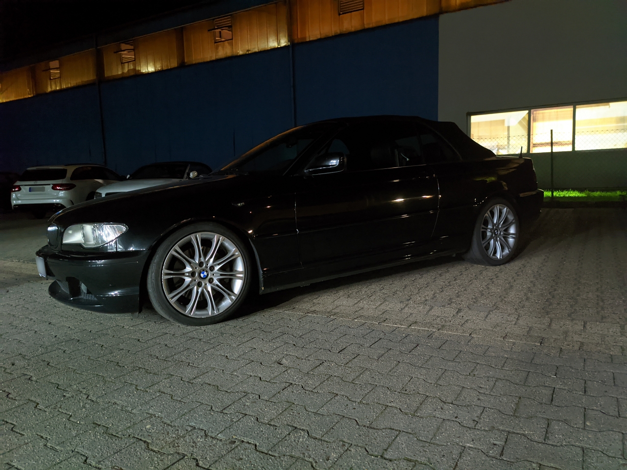

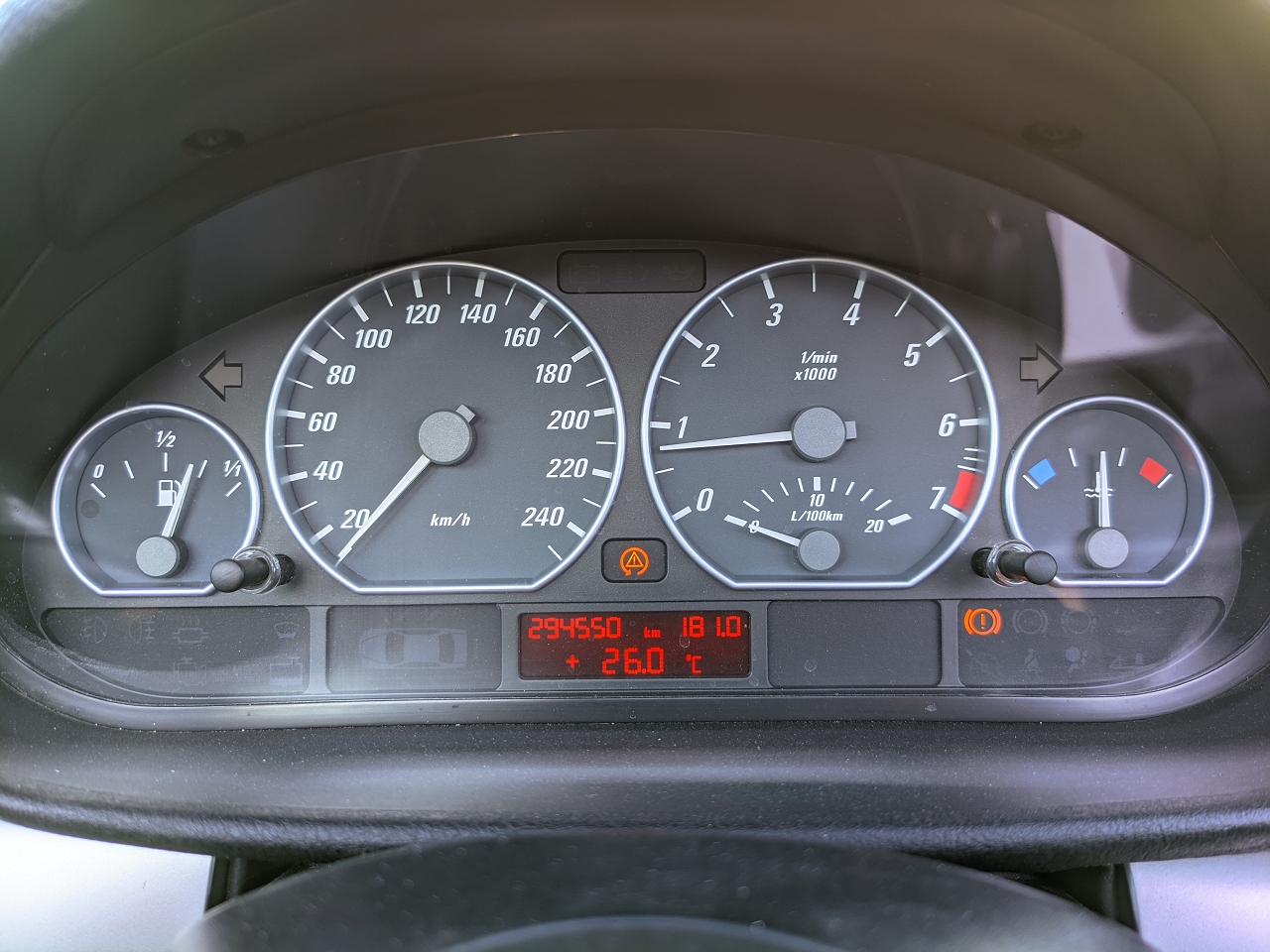

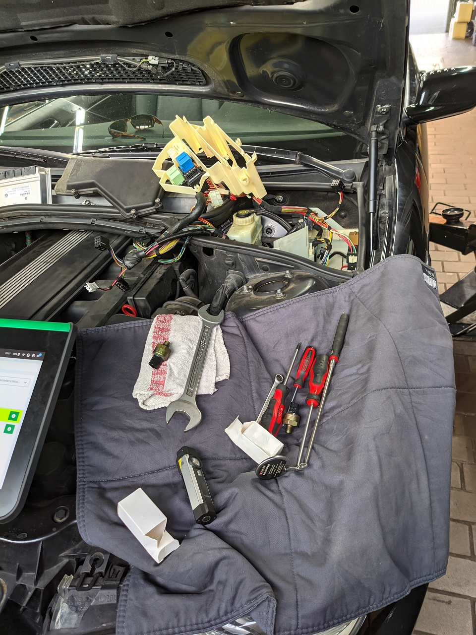

Erst habe ich mein Cabrio verarztet. Es war ein bekanntes Problem aufgetreten. Gelber Tannenbaum (DSC und Handbremsleuchte in Gelb) war aufgetreten.

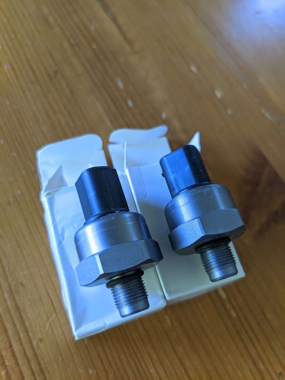

Mehrfach ausgelesen und getestet. Das Naheliegendste war einer der beiden ABS / DSC Drucksensoren, der Fehler hätte aber einige Ursachen haben können.
Die sind RICHTIG! bescheiden verbaut, mussten auch Leitungen am Hydroblock ab.
Die alten Sensoren also gestern noch ausgebaut, beide neuen Sensoren verbaut, alle Leitungen Retour und dann noch Bremsflüssigkeitssservice gemacht.
