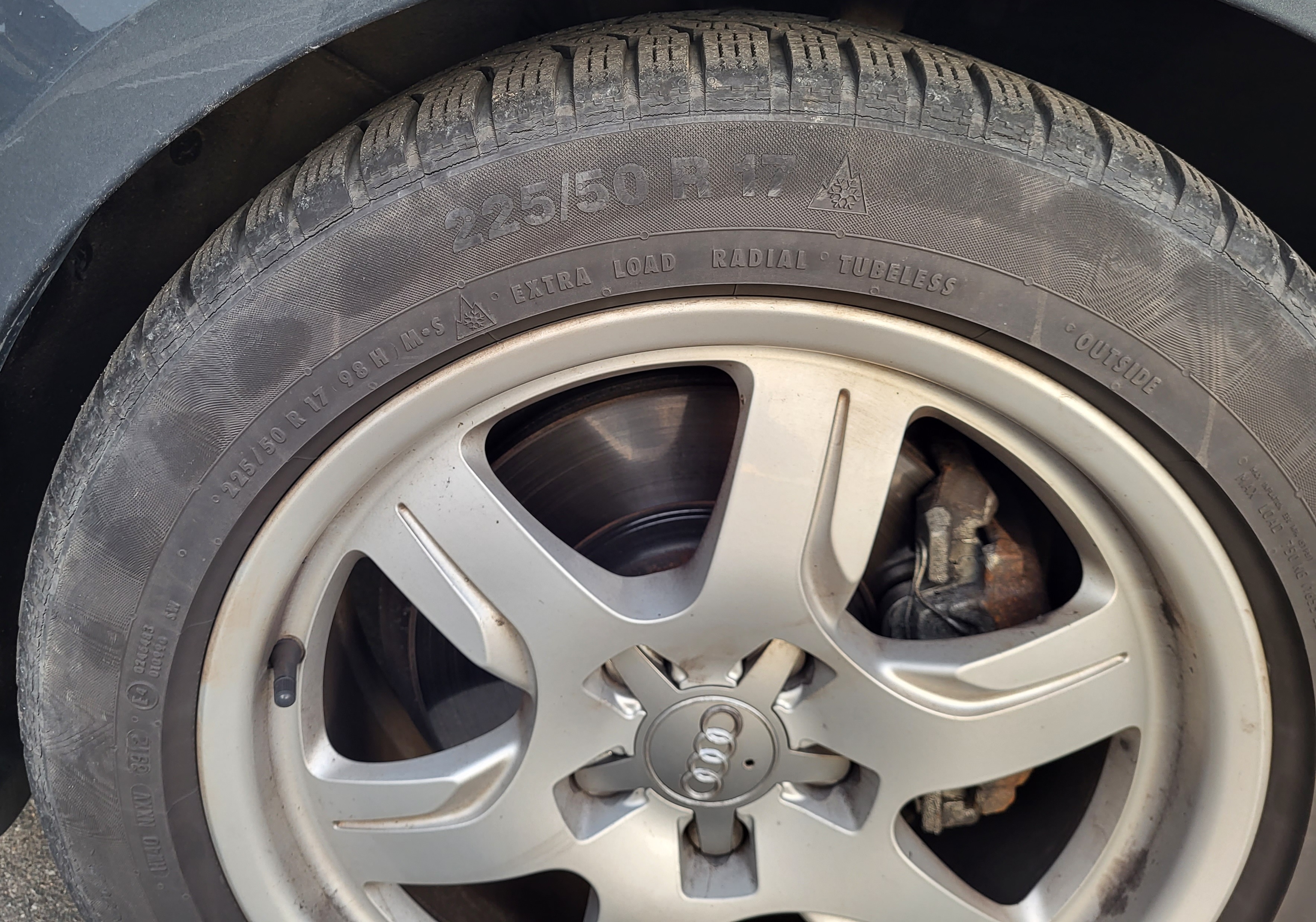

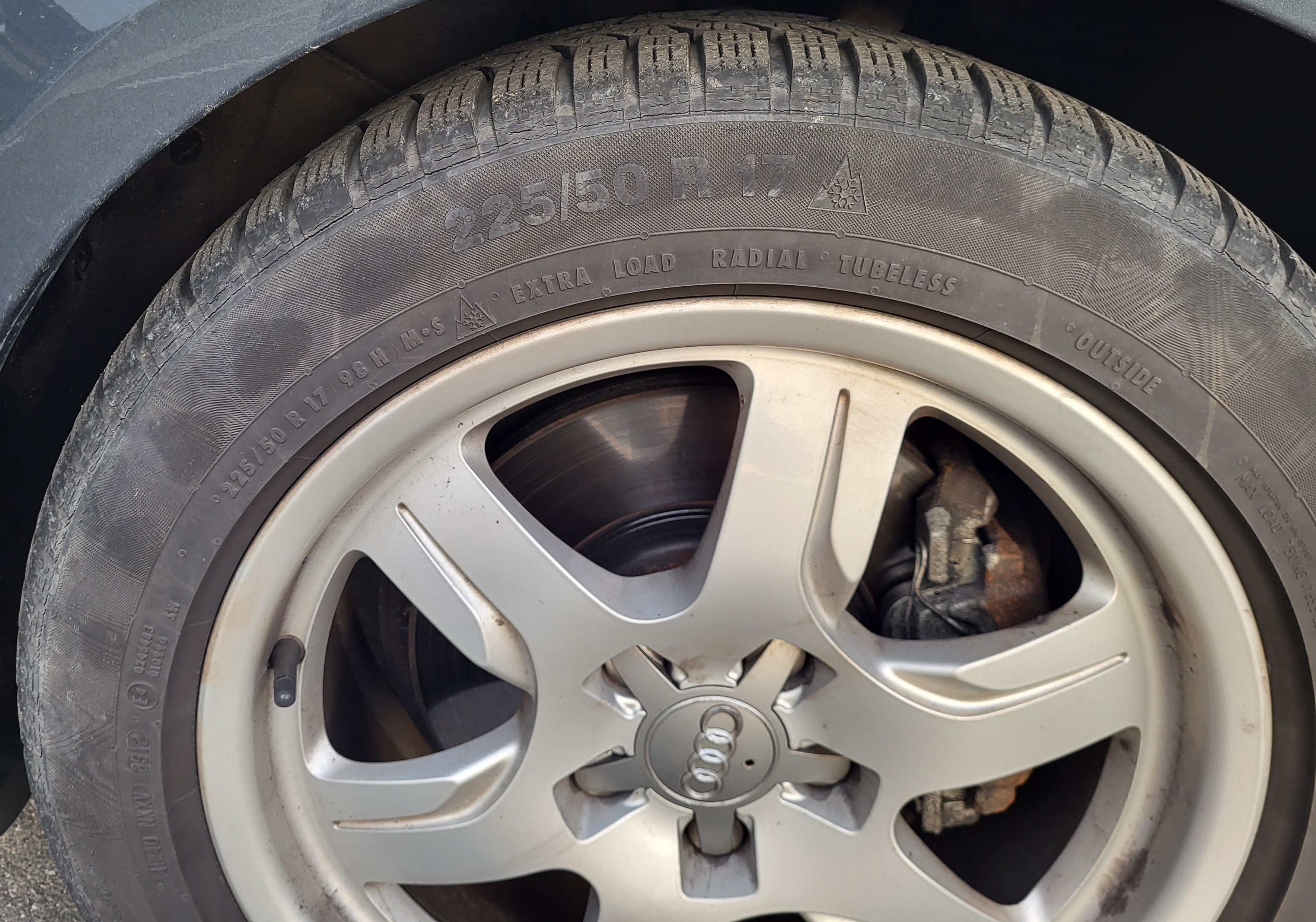

Inwiefern sind solche Risse, wie man sie Zb oberhalb der Schrift sehen kann, problematisch?
Vielleicht sind es ja nur oberflächliche Mängel, was sich aber sicherlich nicht soooo einfach beurteilen lässt.
Die Reifen an sich sind jedenfalls recht dick.
Grüße
Sehe ich es richtig, dass da 39/12 drauf steht? Also KW39 2012 produziert?
Reaktionen: Nightmare85 und DaDare
@nik_ ja sieht du.
Ich würde die Reifen ersetzen. Mit 10 Jahren nicht mehr die besten.
Wie weiter oben geschrieben, sind die Reifen der einzige Kontakt zur Straße
Reaktionen: Nightmare85, DaDare und Pym
Die Risse in der Beschriftung ist nicht wild...
Wichtiger weiter oben...und Lauffläche selbst.
Schau dir die Risse zwischen Reifen-Auflage und Flanke an...der längste geht über 5 Profilblöcke...
Diese Risse gehen mit der Zeit um den Reifen, bis es ein großer riss um die ganze Reifenflanke ist...
Und irgendwann siehst deine Lauffläche im Rückspiegel....was nicht so geil ist.
Bei einer dot 2012 wird der Reifen auch so hart sein das er sich nicht wirklich abfahren lässt.
Reaktionen: longi, DaDare und Nightmare85
@Sasi Black ich habe mal über eine Länge von 20cm, die Lauffläche beim Motorrad verloren...war ein neuer Reifen von Bridgestone.
Gab ein Schlag auf der Autobahn, Rastplatz rechts ran und das Motorrad hat nur leicht "gewackelt", beim wackeln, habe es auf die Fahrbahn geschoben. Der Reifen stand genau auf der verlorenen Lauffläche, habe es also nicht gesehen, bin noch 100km nach Hause gefahren. Habe dann zu Hause das erst gesehen und wurde dann etwas Kreidebleich.
Mir hätte das Ding auch Platzen können.
