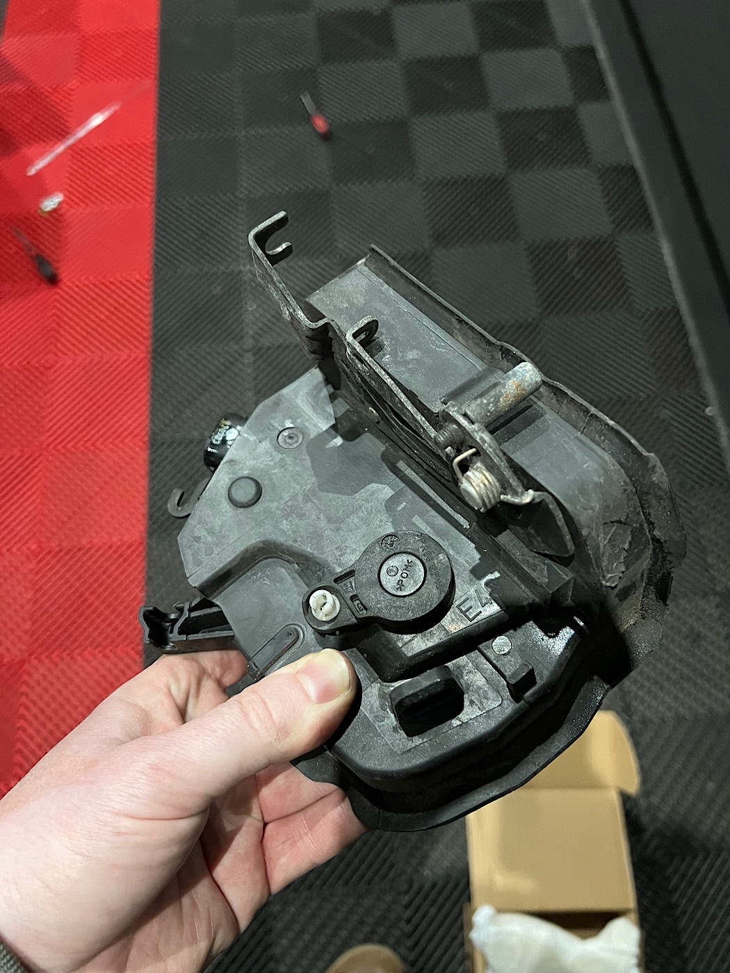

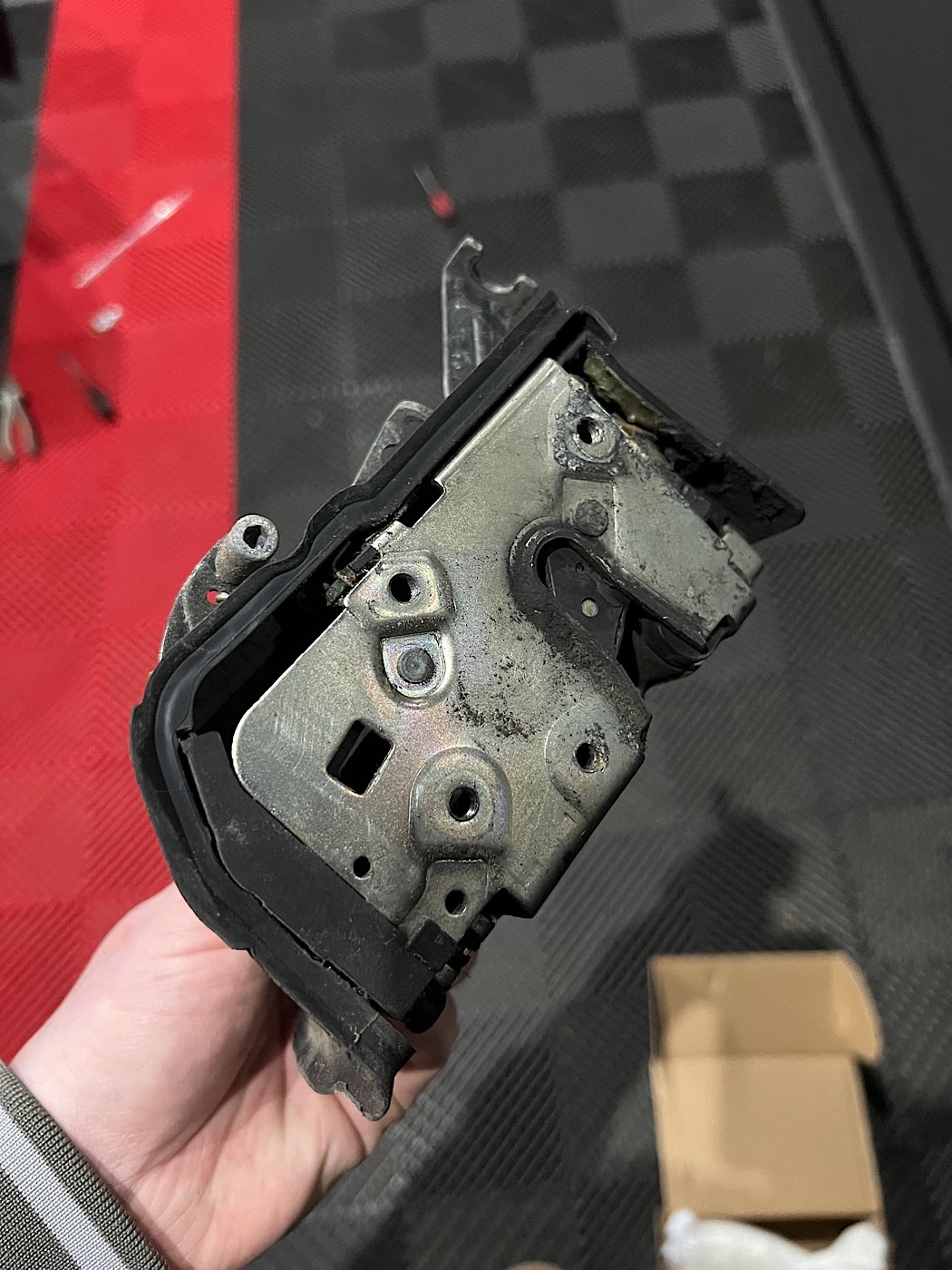

Ich hatte wenig Muße, bin aber zu später Stunde doch noch ans Kackfass (Cabrio) gegangen.
Die Tür rechts ließ sich nicht mehr automatisch öffnen. Es ist ein bekanntes Problem. Die Zahnräder im Drehfallenschloss verschleißen. Da kann man nur tauschen.
Aber die Arbeit dahin, danke für nichts.
Türpappe raus, Airbag raus, Dämmung raus, Scheibe raus, Fensterheber raus dann alle Züge aushängen um schlussendlich das Schloss zu demontieren und durch die Öffnung zu fummeln.
Danach das neue Schloss verbauen und erstmal Impuls geben, ob es denn auch schließt. Tat es zum Glück.
Danach wieder alles zusammen bauen.
Und bei so einer alten Bude das Fenster wieder vernünftig auszurichten, hör mir auf.
Ich habe schon besseres um die Uhrzeit getan.
Aber es ist wieder komplett und das Schloss schließt endlich wieder.
Im Anhang das defekte Schloss.
Das sieht auf dem Bildern nach E46 Cabrio aus...
Ich hatte ein E46 VFL Coupé. Selbiges Problem, allerdings fahrerseitig. Da musste das alles definitiv nicht raus. Türpappe ja, hintere Strebe des Fensterhebers zur Seite geschoben und dann ging das. Würde mich wundern, wenns beim FL Cabrio anders wäre.
