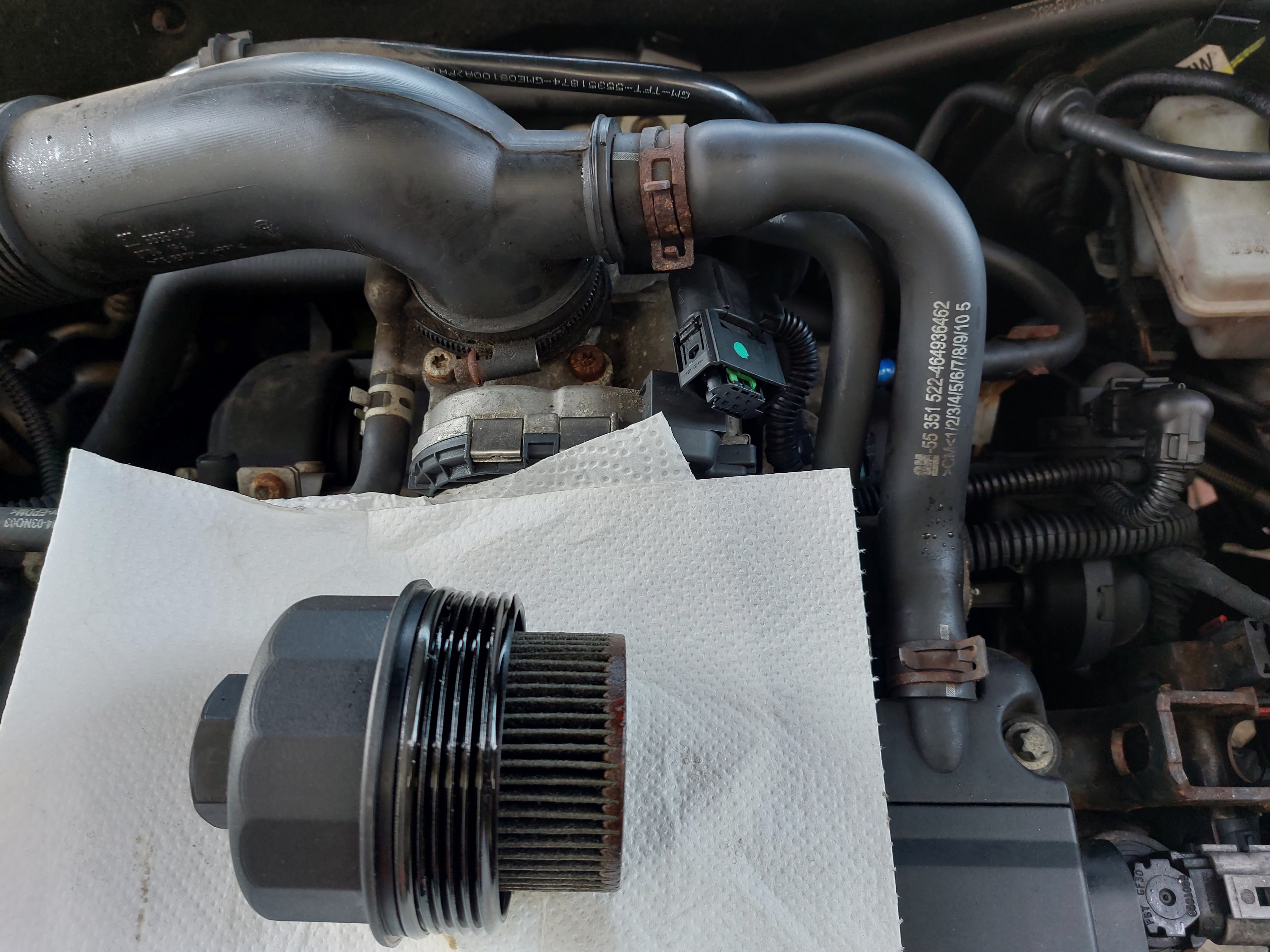

Hallo Selbstschrauber,
ich habe eine Frage zum Orgeln zwecks Öldruck.
Zündverteilerstecker ist raus. Ist der Stecker mit dem grünen Punkt oben im Bild die Benzin Saurohreinspritzung? Mache gerade den jährlichen Ölfilterwechsel und will keinen Benzinsee im Zylinder haben...
(im Bild seht ihr den alten Filter, noch eingesetzt, nach 12 Monaten gebrauch.)

Habe ich noch nie gehört, dass man sowas machen soll.
Mit dem Abstecken diverser Sensoren/Aktoren haut man sich nur den Fehlerspeicher voll.
Das einzige wäre bei Turbofahrzeugen, wenn man dessen Ölleitungen tauscht. Entweder sind die Ölleitungen beim Service mit fällig, ansonsten würde ich die nach spätestens einer handvoll Jahren erneuern (/erneuern lassen). Damit der Turbo dann beim ersten Start nicht trocken läuft sollte man den, vor dem Befestigen der Leitungen, mit einem Ölkännchen gut vorfüllen.
Mit Ablagerungen zugesetzte Leitungen sind der Hauptgrund weshalb die Turbos reihenweise ausfallen. Meines erachtens viel zu lange Intervalle beim Ölwechsel und erhöhter Schmutzeintrag durch hohe AGR Raten begünstigen das noch zusätzlich.
Ansonsten ganz normal vorgehen:
Paar mal um den Block und halbwegs warm fahren (>50°C Öltemp, sodass es beim Ablassen gut abfließen kann), Öl ablassen, Filter wechseln, Ablassschraube mit neuem Dichtring und Nenndrehmoment anziehen.
Nach dem Wechsel 1-2 Minuten im Stand bei Leerlaufdrehzahl laufen lassen (kein Gas geben).
5 Minuten stehen lassen, Ölstand kontrollieren und ggf. ergänzen, paar mal um den Block fahren und anschließend überprüfen, dass alles dicht ist.
Danach, falls vorhanden, Verkleidungen wie Unterfahrschutz, usw. wieder montieren.
@Gorasuhl doch, soll man. Sonst kommt unverbranntes Benzin in die Brennräume. Also viel zu viel. Ist hier kein Turbo, sondern ein GM/Opel Z14XEP Saugrohreinspritzer. Also Zündverteiler ab und Einspritzung aus beim Orgeln.
