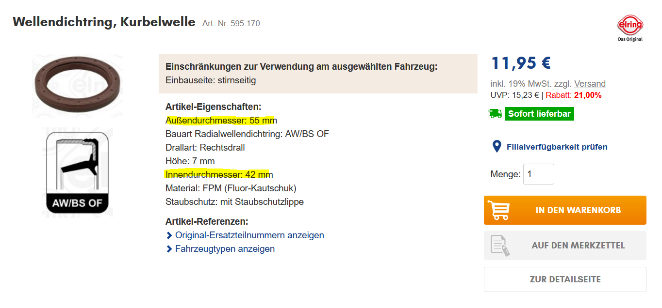

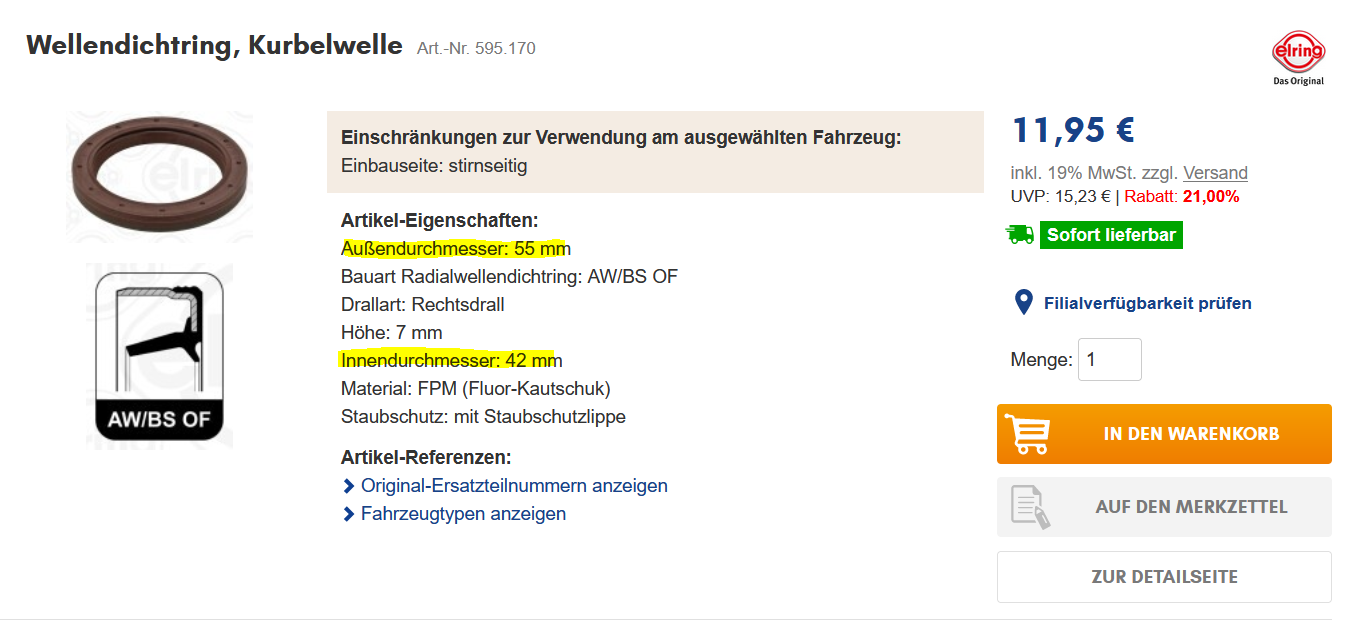

Kann mir jemand sagen, ob ein Simmerring Außendurchmesser 55mm, Innendurchmesser 42mm, Höhe 7mm in den Gehäusesitz vom Kurbelwellenausgang eines GM/Opel Z14XEP passt? Laut dem "does it fit" Prüfer von Amazon sollten die Dimensionen passen, aber ich frage lieber 2x bevor ich alle vorbereitenden Arbeiten durchgeführt habe, der alte Simmerring raus ist und der neue Dichtring dann nicht passt...
Der hier bei KFZteile24 sollte dann ok sein? Ich glaube die Werkstatt, die meinen Simmerring das letzte Mal gewechselt hatte, hat mir einen der Billigringe eingebaut, der kaum 3 Jahre hält. Jetzt mache ich es lieber selbst.

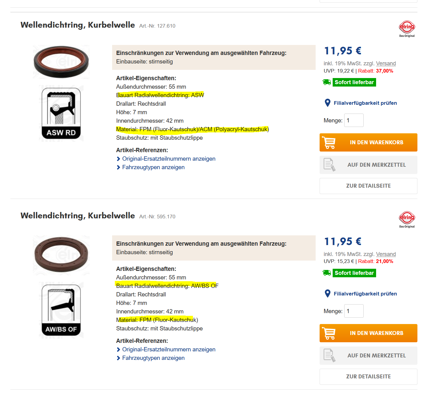

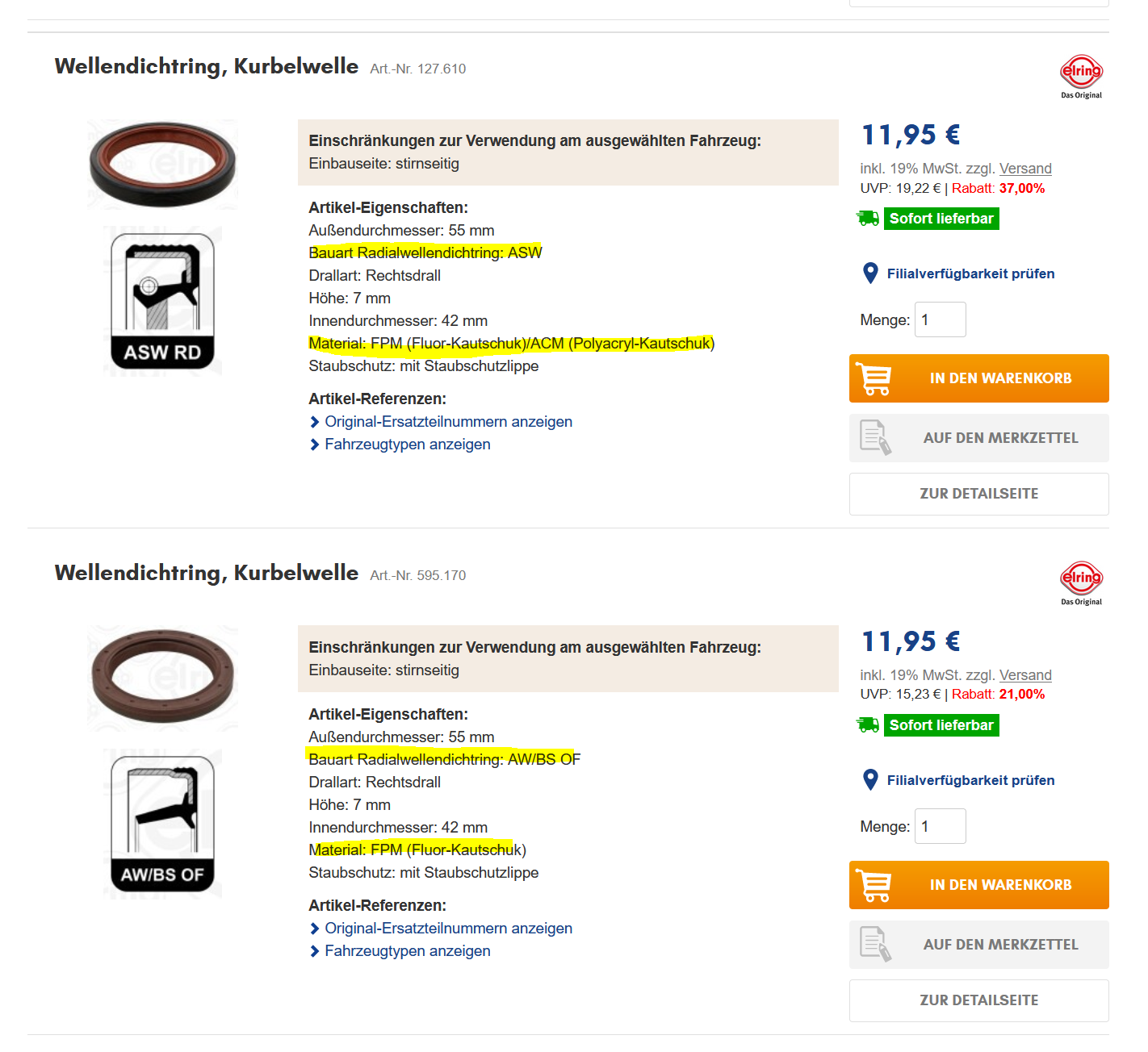

Ich will gerade den Dichtring bestellen und nun ist mir aufgefallen, dass es zwei unterschiedliche Bauarten im Angebot gibt. Die Abmessungen sind identisch und der Preis auch. Bin jetzt nicht so sicher, welche Bauart ich nehmen soll. Für mein Verständnis haben die Radialwellendichtringe immer den Federring verbaut, damit die Dichtlippe mit etwas Druck auf der Lauffläche der Welle anliegt. Welche Bauart wird Opel dort eingebaut haben? Ich denk mal Bauart ASW.
ASW ist jetzt gekauft. Wenn ich den Rabatt rausnehme, dann ist das auch der teurere Ring. Ich denke mal die Bauart ohne Federring ist halt einfach billiger in der Herstellung und sozusagen die zweite Wahl / hält nicht so lange dicht (aber nur 15 Euro gegenüber 19 Euro).
