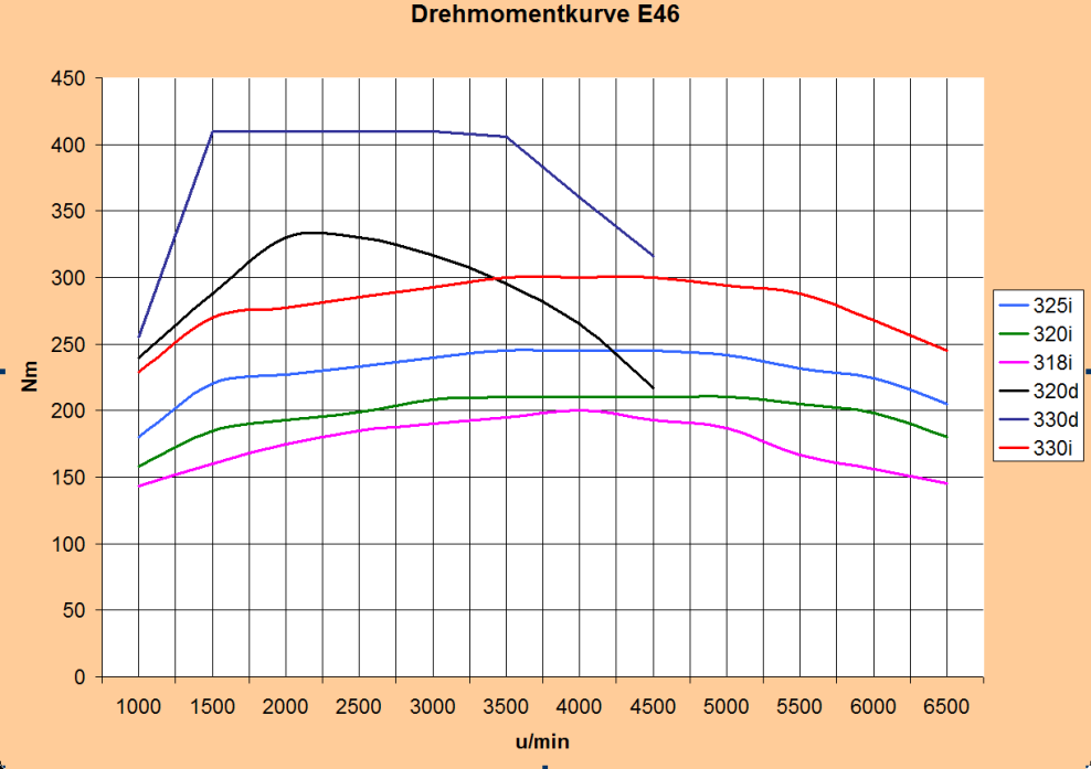

Ich kenne jetzt auch keinen Diesel der im letzten Gang in den Begrenzer geht. Wie auch? nach ca. 3500u/m fällt das Drehmoment sowas in den Keller das dann einfach bei 4000/4500u/m schluss ist und da einfach nix mehr kommt.
Warum sollte man die Übersetzung da noch kleiner machen?
Dass das Drehmoment in den Keller fällt ist ja immer relativ, das es bei den meisten TDI schnell weniger wird, klar.
Habe aber in dem Fall einen geänderten Drehmomentverlauf, der drückt der Turbo erst bei rund 2500u/min richtig.

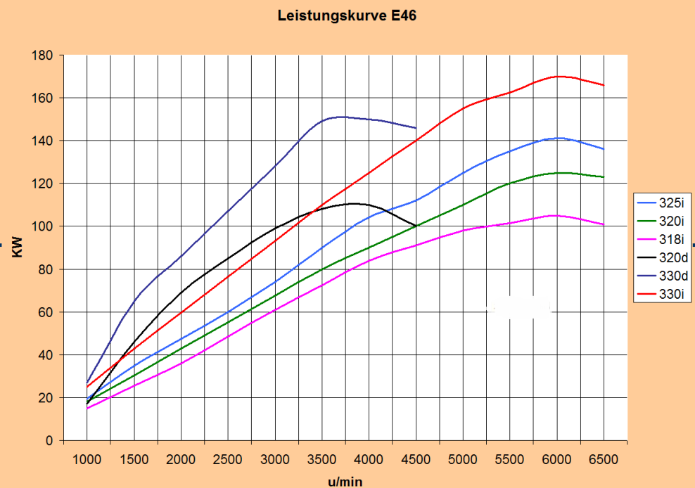

Aber mal als Beispiel, der 320d hätte da bei 4500u/min immer noch ~220nm und noch immer 136PS anliegen, also kein Weltuntergang und weiter beschleunigen könnte er damit sicherlich auch noch.
Man könnte die Übersetzung kürzer machen, damit die Kiste schneller beschleunigt im letzen Gang. Nur weil das Drehmoment abfällt, heißt es ja nicht, dass die Leistung nicht zur weiteren Beschleunigung reicht. Das der Motor bzw. dessen Lebenserwartung am Drehzahllimit schnell kleiner wird, ist ja was anderes.

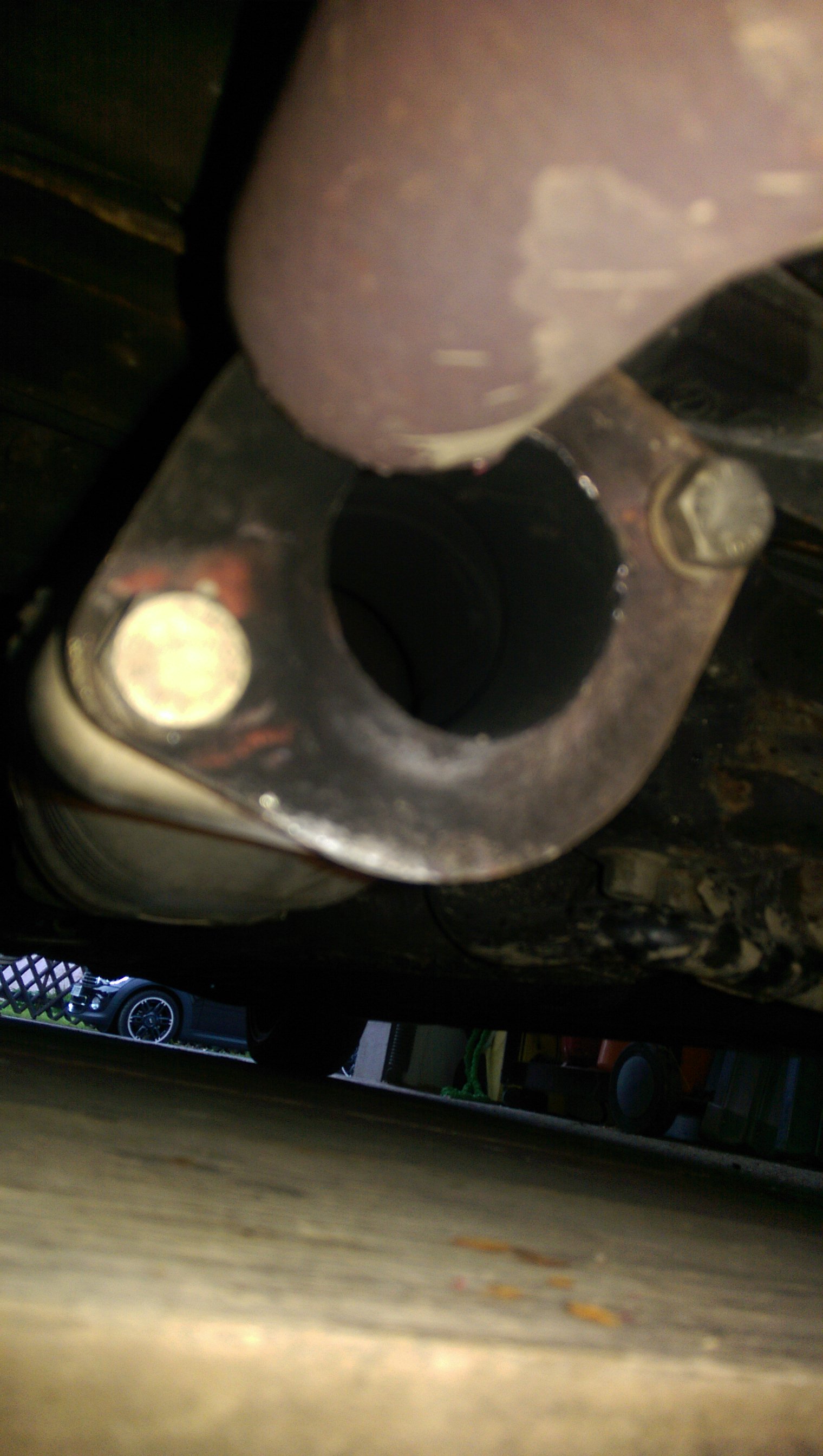

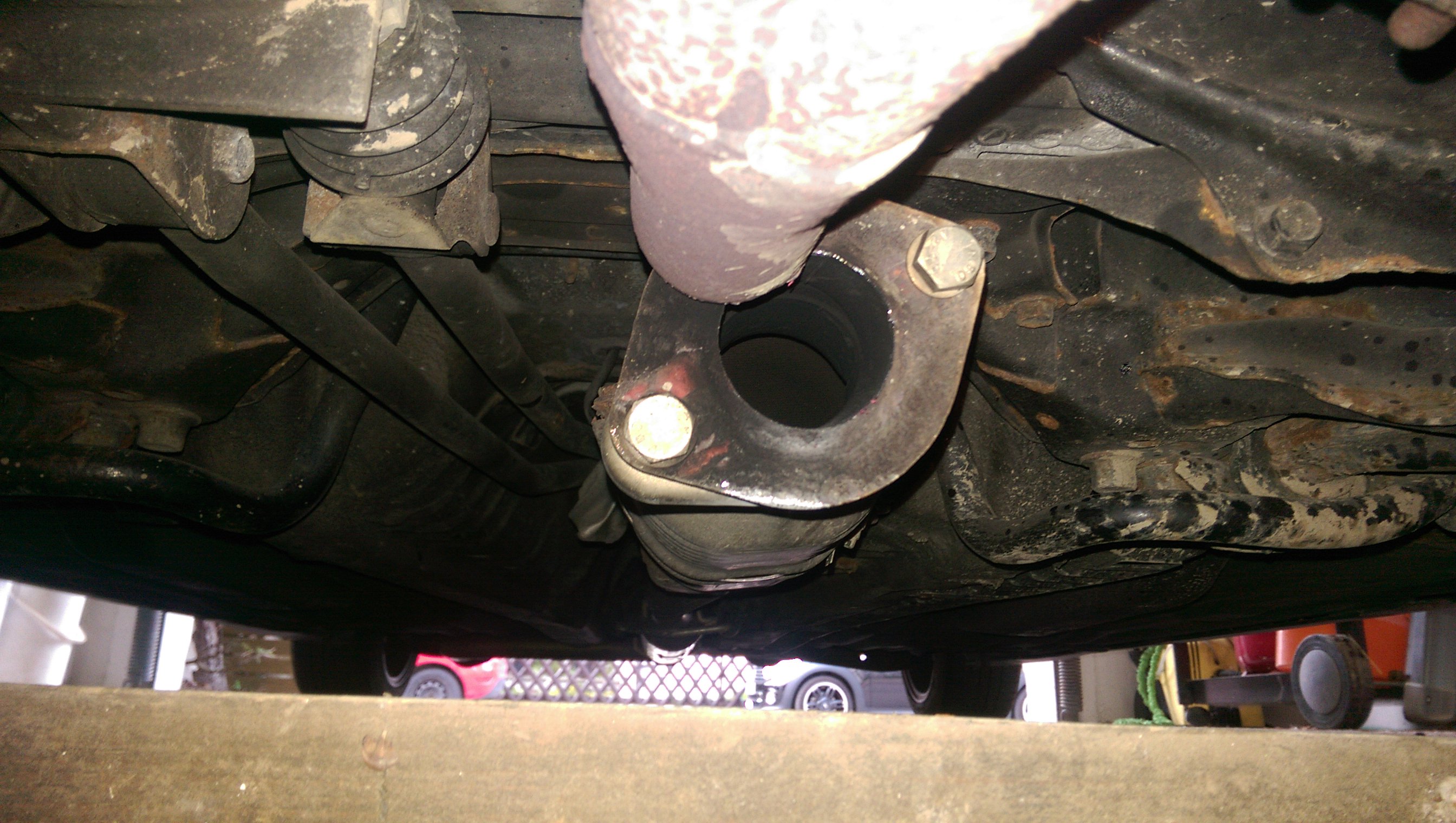

Hallo Jungs,
Honda Civic EJ9 1,4is:
Auspuff vorm Flansch vom Krümmer zum MSD durchgerostet und abgebrochen.
Kann man da noch was machen?
Hersteller: TSS Tuning
Hier ein paar Bilder:
Vielen Dank!
Servus.
Den Auspuff kann man dort i.d.R. wunderbar schweißen. Sollte das Rohr zu stark verrostet sein, kann man durch Aufschieben eines anderen das Rohr verstärken.
Grüße ~Shar~
In einer freien Werkstatt vielleicht 30- 50€. Kurz säuber und anbrutzeln dauert in der Regel nicht lang. Die Preise regelt aber jede Werkstatt für sich selber. Bei einer kostet es mehr bei einer anderen weniger.
Also laut Anruf beim örtlichen KFZ'ler muss man 30€ blechen, wenn man nur die Naht ziehen muss.
Der Ausbau würde den Preis aber noch steigern.
